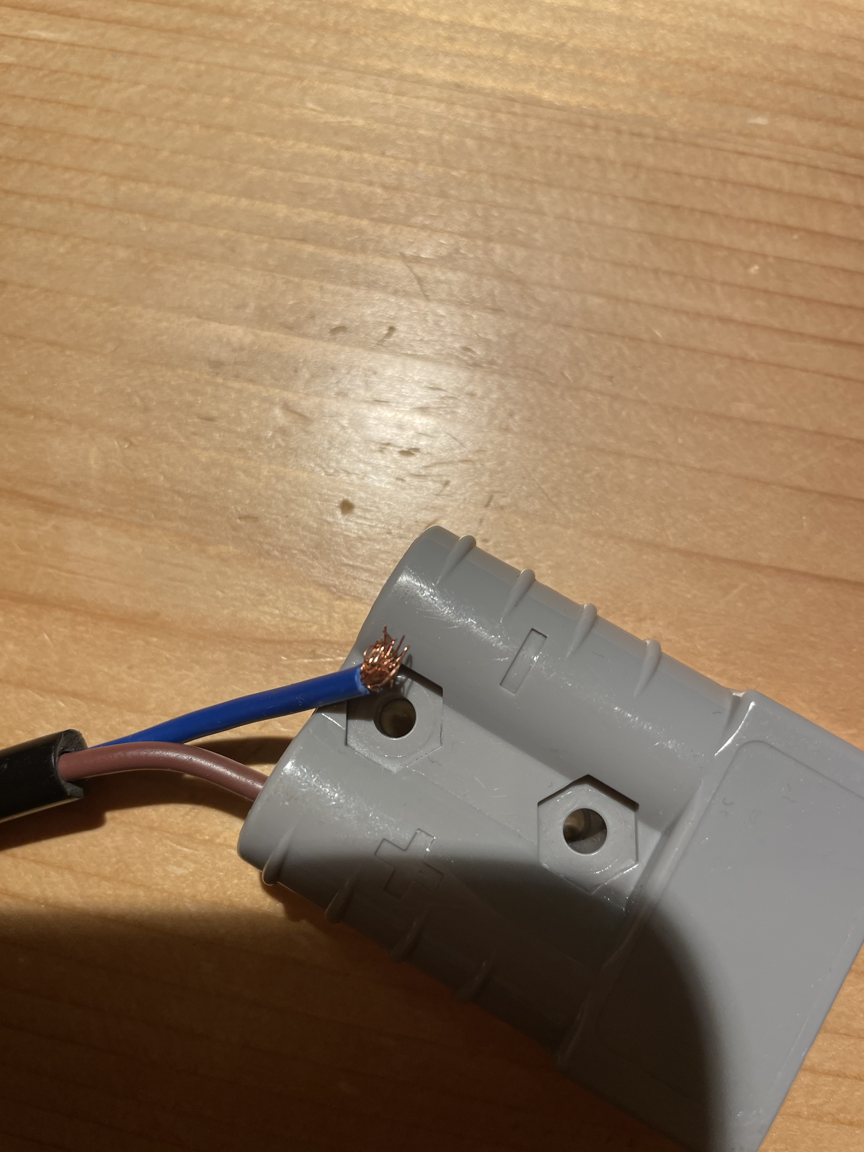

Hallo, das Ladegerät meines Hawk3000 ist kaputt und ich wollte mal nachfragen ob ich das selber reparieren kann oder ob ich damit eventuell was am Akku kaputt mache. Wenn jeamnd weiß wie es sich reparieren lässt würde ich mich freuen. Danke schon mal im Voraus.

Hier noch 2 Bilder

Da ist nicht das Ladegerät kaputt, sondern ein Pol des Ladesteckers.
Von vorn siehst den Kontakt, und wo der eingerastet ist im Steckergehäuse. Dort mit einem Schlitz-Schraubendreher leicht runterdücken, dann kann der Kontakt nach hinten ausgeschoben werden. Dann das rausgerutschte Kabelende am Besten einlöten, mit einem kräftigen Lötkolben, und Kontakt wieder einclipsen ins graue Anderson SB50-Gehäuse.

So sehen die Kontaktklemmen neu/ausgebaut aus:

Und am besten gleich eine Zugentlastung machen, das geht sonst immer wieder mal kaputt. Beide Kontakte raus, passenden Schrumpfschlauch drüber , einen Kabelbinder oder Schelle dahinter und dann im Stecker über das freue Loch in der Mitte entlasten.

Wer nicht selber löten will kann auch zu einer Werkstatt und sich den Anschluss mit einer speziellen Zange "crimpen". Dadurch entsteht eine sehr stabile Verbindung. Mit Lötzinn macht man dann die Verbindung dann noch haltbar.

An der Stelle zu löten ist ein no go. Preßzange / Crimpzange ist richtig. Die Einsätze (Anderson SB50) gibt es mit 3 verschiedenen Innendurchmessern für unterschiedliche Kabelquerschnitte. https://shop.funk24.net/powerpole/sb-50-serie/kontakte/
Und es gibt auch Griffe zum Anschrauben.

Löten ist durchaus machbar.Man sollte die Stelle dann aber mit einem geeigneten Kleber fixieren,da gelötete Kabel bruchanfälliger sind .Ansonsten wird diese Stelle eigentlich nicht mechanisch groß beansprucht,solange man am Stecker zieht.

Ich habe mir das Foto nochmal angeschaut. Offensichtlich sind die Kontakte nicht ordentlich konfektioniert worden. Die Kontakte gibt es ja einzeln zu kaufen. Beim Zusammenbau schnappen sie im Gehäuse (Federkontakt im Innern) ein. Ein entriegeln des alten Kontakts ist vielleicht nicht einfach. Der Kabelquerschnitt ist wohl 2,5mm². Ich faltete das neuabgesetzte Kabel einmal.

Ich hab die Kontakte mit dem Feuerzeug heiß gemacht und mit Lötzinn voll gemacht.
