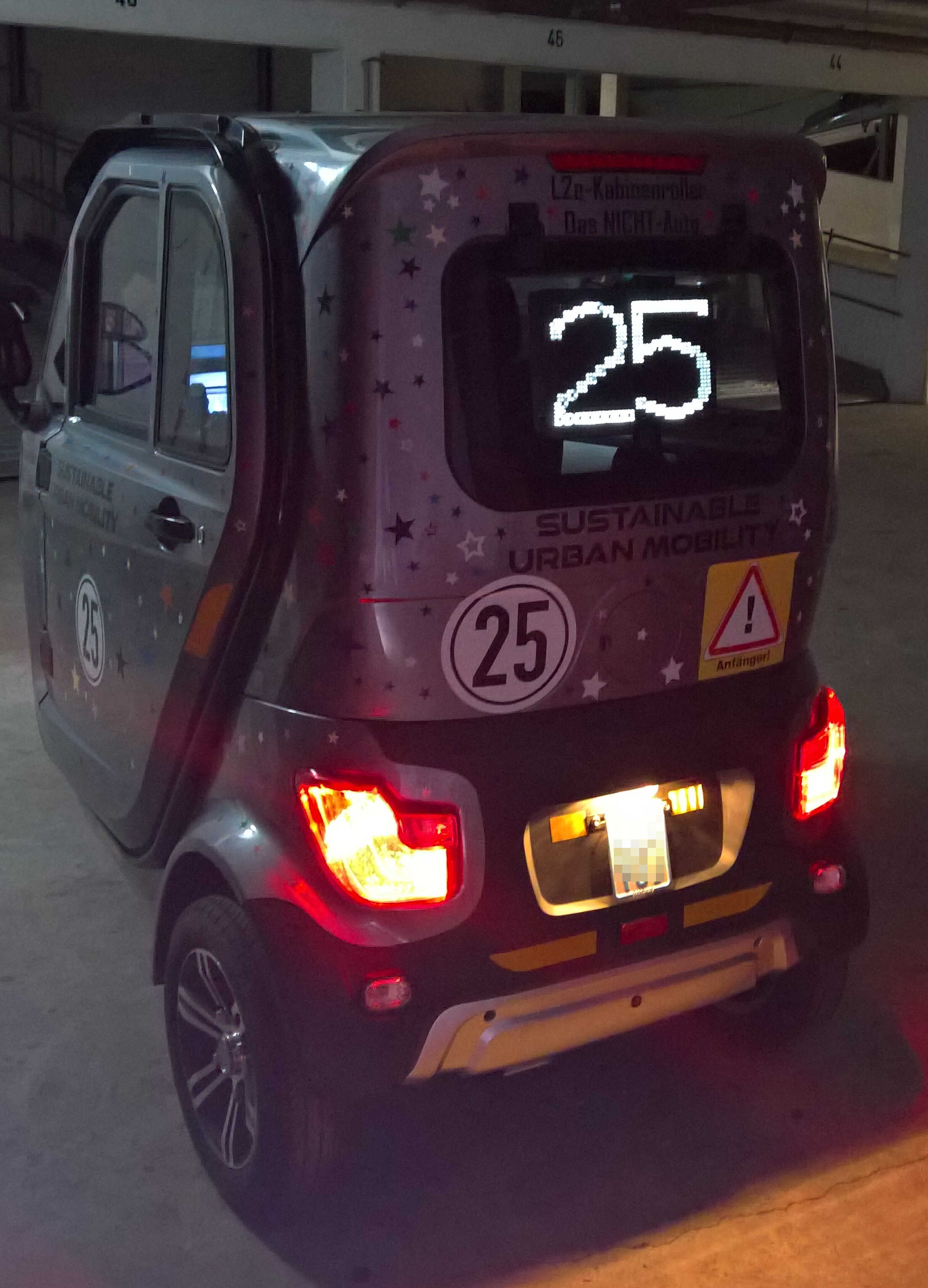

Keine Frage, sondern ein Thread zum Erfahrungsaustausch und für weitere Ideen.
Bekanntermaßen ist die Erkennbarkeit unserer Vehikel im Dunklen nicht besonders gut, was die Gefahr der Auffahrunfälle erhöht. Also bin ich auf die Idee einer LED-Anzeige innen auf der Heckscheibe, zum Anklemmen oder mit Saugnäpfen gekommen. Die Anlage soll leicht entfernbar sein, weil sie sonst den Rückblick versperren würde, den ich bei Helligkeit sehr schätze.
Hinweis: Leider wäre ein beleuchtetes Höchstgeschwindigkeitsschild gegen §49a StVZO und es scheint keine gesetzeskonforme Lösung zu existieren, vgl. Diskussionen im seelenverwandten Forum:
https://lepori.de/forum/viewtopic.php?t=6321
https://lepori.de/forum/viewtopic.php?t=5862
Mir ist jedoch die eigene Sicherheit einer möglichen Diskussion mit der Rennleitung wert.

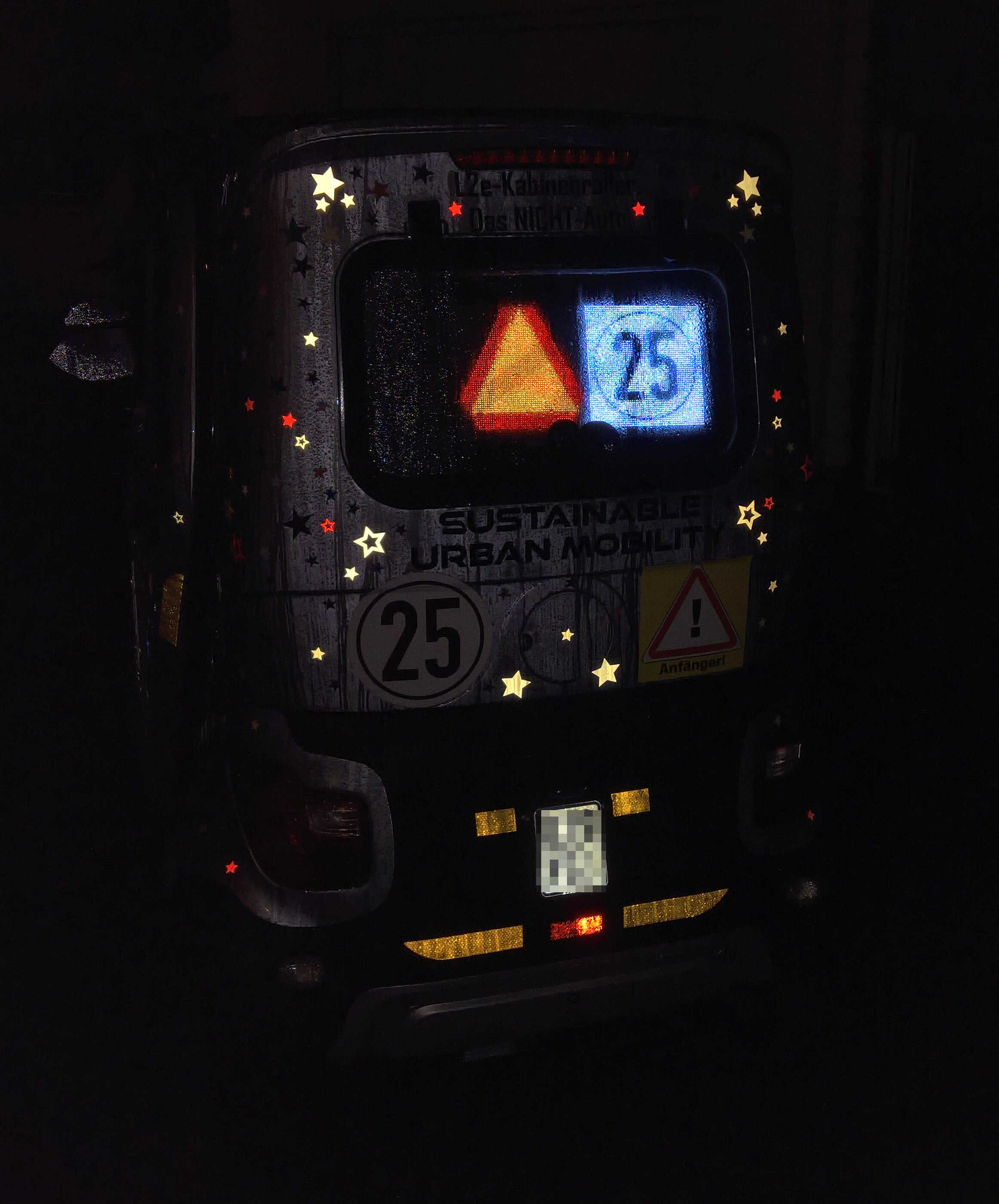

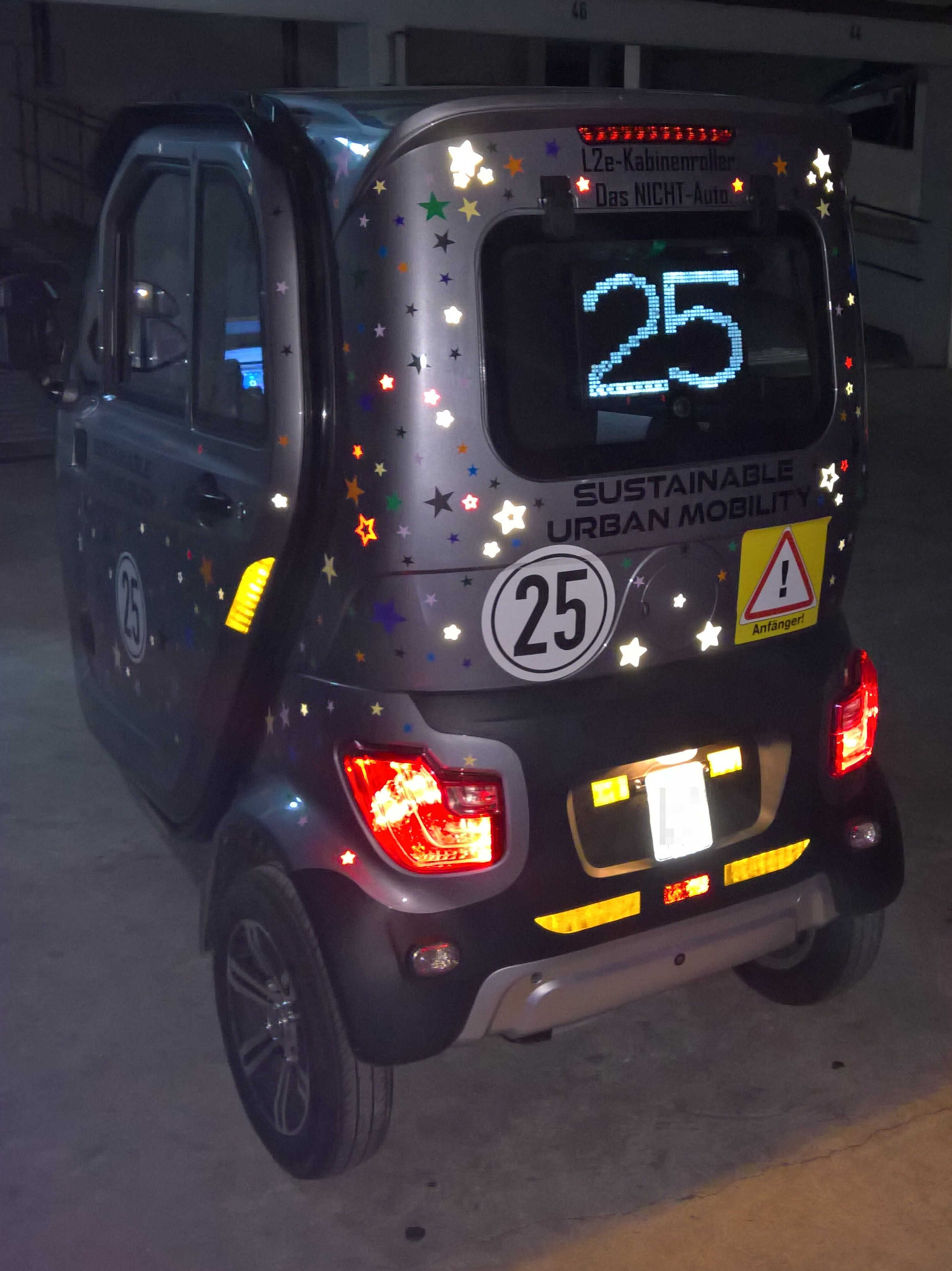

Folgende Lösungen passen für eine eLizzy Premium mit der großen Heckscheibe (Höhe ca. 22cm mittig von der oberen Kante bis zum Schloß).
1. EASYmaxx LED-Stecktafel. Ist A4-groß. Ab 10€ gibt es genug Angebote in der E-Bucht. In D wird sie leider nur mit weißen Buchstaben verkauft. Bei einem Chinesen - scheint das einzige Angebot weltweit zu sein - werden für die Tafel bunte Pins für ca. 9€/Set angeboten (man kann dort auch die Tafel bestellen, ist aber teurer als sie direkt in D zu besorgen):
https://www.aliexpress.com/item/1005003404825992.html
Die Pins sind noch unterwegs. Mit weißen Buchstaben sieht das Ergebnis vorübergehend folgendermaßen aus, jeweils ohne und mit Blitz:
Vorteile:
1) batteriebetrieben (keine Kabel)
2) sehr leicht
3) lässt sich einfach befestigen und herausnehmen: Schraube ins Loch auf der Rückseite + Alu-Winkel zurechtbiegen, anschrauben, mit Isolierband ummanteln, damit nichts zerkratzt wird, und zwischen Heckscheibe und Gummidichtung einklemmen
4) Insgesamt eine sehr günstige Lösung
Nachteile:
1) Begrenzte Designmöglichkeiten (sieht eher wie ein Liniennummernschild aus - wenn die bunten PINs da sind, mache ich eine "25" im Kreis)
2) Etwas matt, zumindest die weißen Buchstaben-Pins

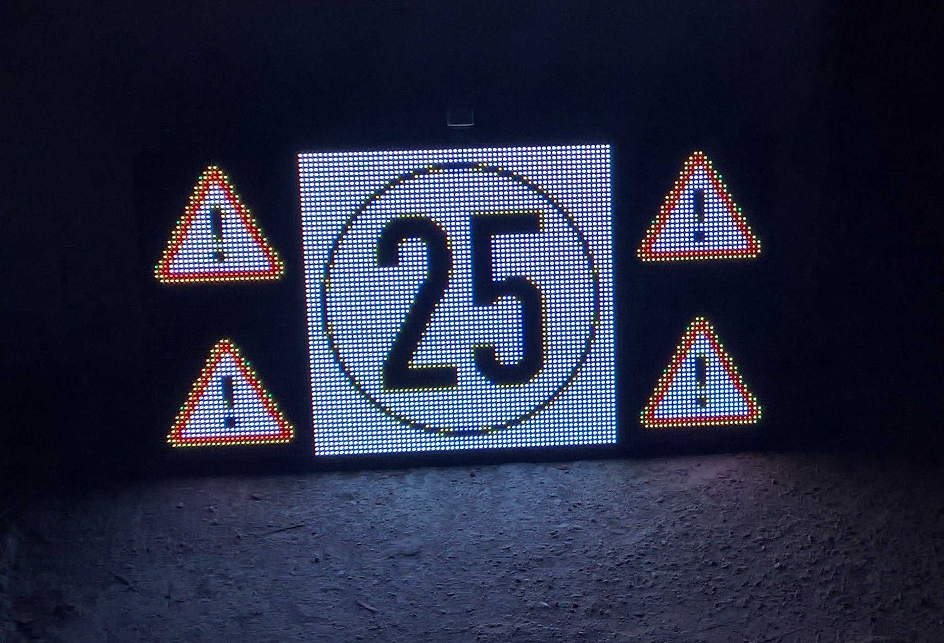

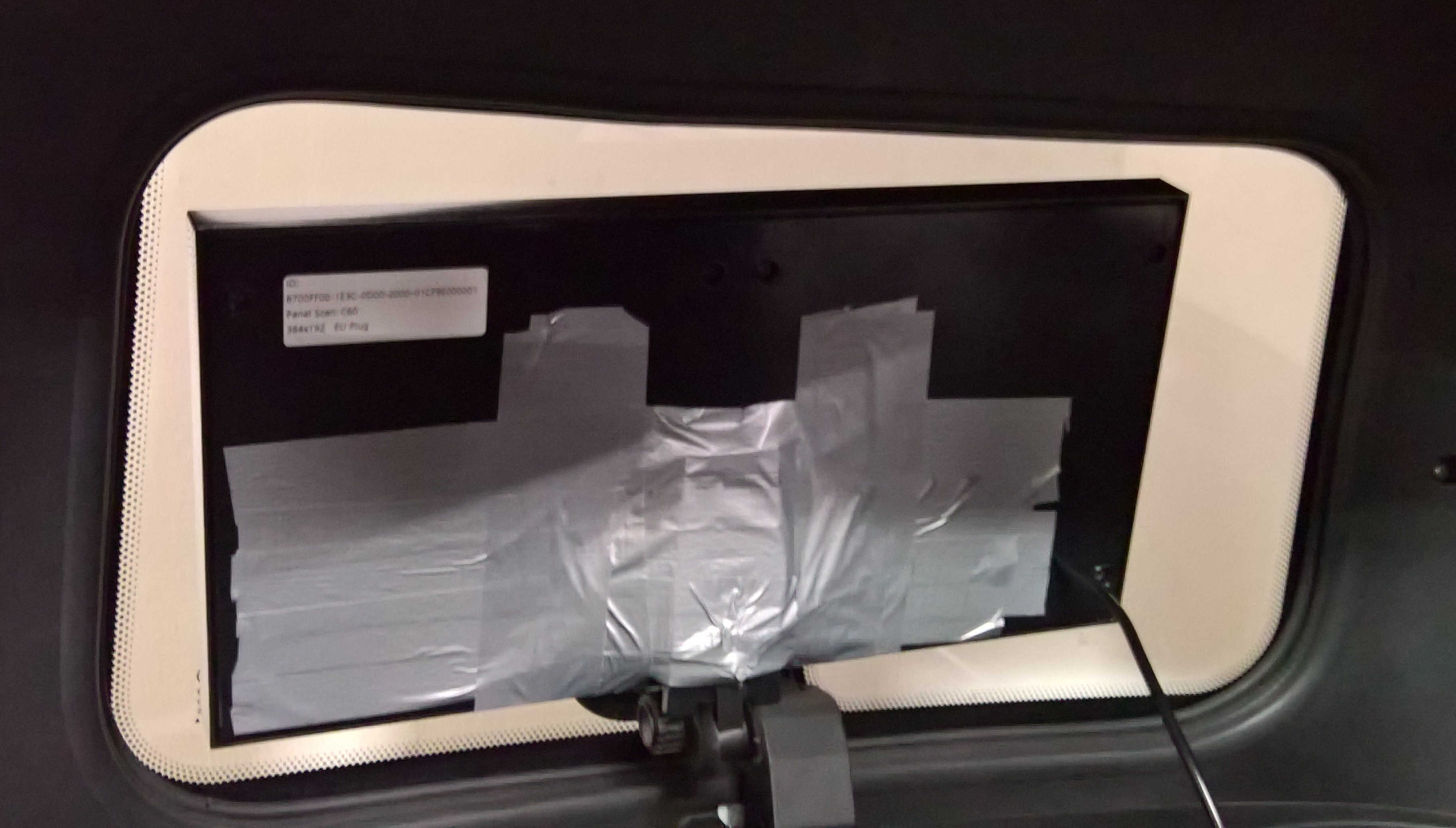

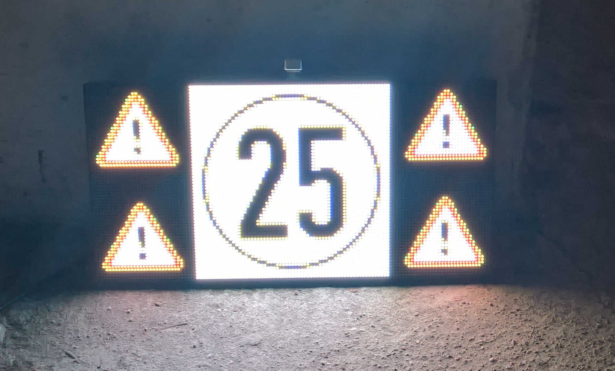

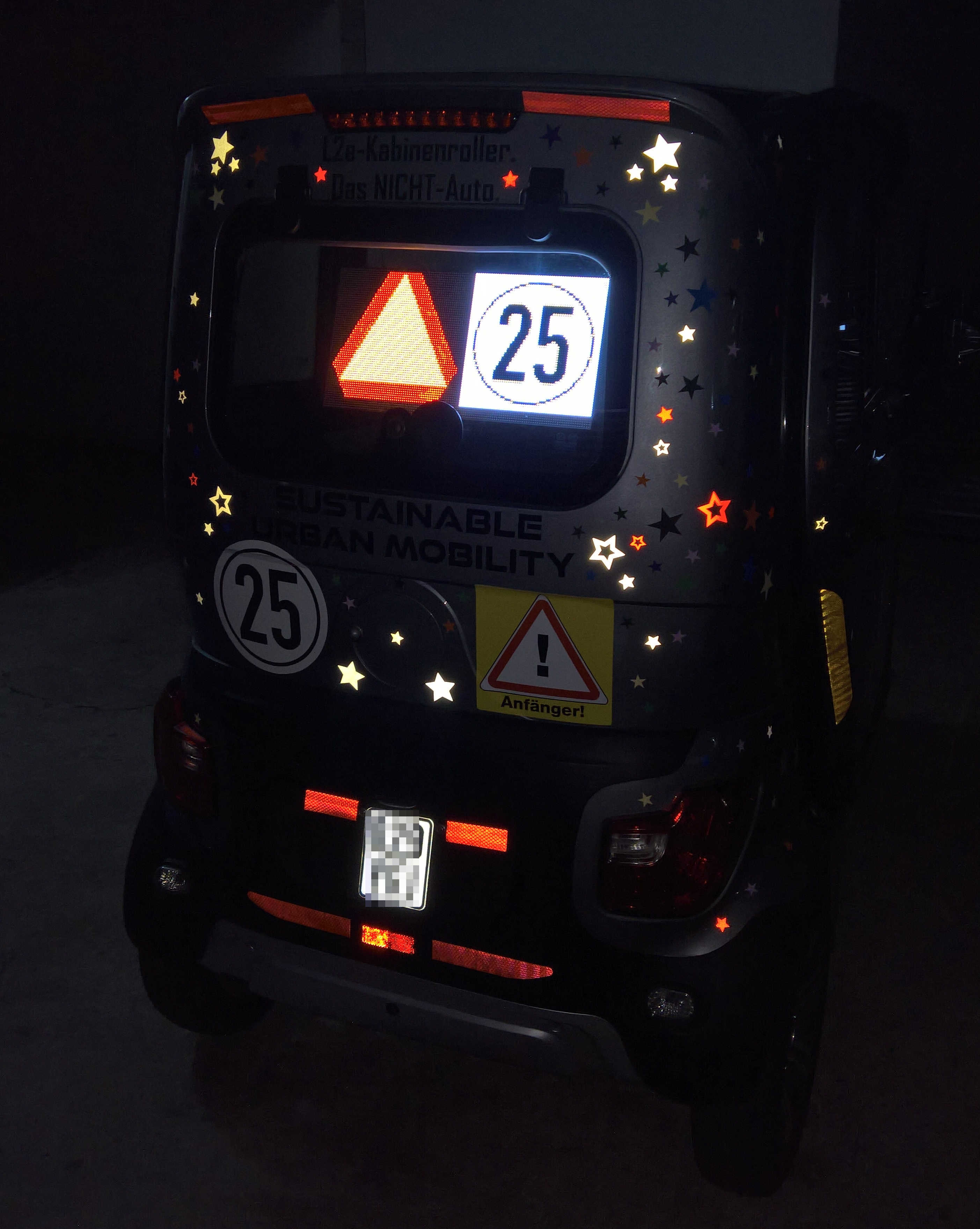

2. Rechteckiges LED-Panel. Günstigtes Angebot bei 384*192mm Größe mit Versand aus der EU derzeit bei ca. 44€ nach Abzug aktueller Rabatte (Black Friday Codes, 2€ Paypal Rabatt + 4% Shoop-Cashback nicht vergessen):
https://www.aliexpress.com/item/1005003131578861.html
Es gibt auch kleinere Panels oder Panels mit Saugnapf, z.B. https://www.aliexpress.com/item/1005001274770684.html
Die Stromversorgung hat sich als Problem herausgestellt, daher kein Bild am Fahrzeug, sondern einfach an der Wand in der dunklen Garage, ohne und mit Blitz:
Vorteile:
1) Helle Farben
2) Freies Design mit einfach zu bedienender Software (HD2020 für PC oder LedArt App) - siehe https://help.taclka.com
3) Lässt sich über die App im Fahrzeug bedienen (u.a. ein- und ausschalten), das Panel spannt ein WLAN-Netzwerk auf
Nachteile:
1) Panel-Qualität solala, weiße LEDs werden pink, wenn auf dem Bild - woanders! - rote LEDs leuchten. Rote Schrift auf weißem Hintergrund ist also nicht möglich. Daher sind die Dreiecke auf dem Bild auf dem schwarzen Hintergrund. Auf dem weißen sind sie nahezu unsichtbar und die "25" ist verfärbt.
2) Stromversorgung: auf dem mitgelieferten Ladegerät (für 220V) steht 5V 8A. Keine Ahnung ob 8A wirklich benötigt werden. Der Strom vom USB-Anschluss am Radio oder vom Zigarettenanzünder reicht nicht aus. Ebenso nicht von einer 1A Powerbank. Am USB-Anschluss eines PCs funktioniert es, keine Ahnung, wieviel Ampere er hat, wohl doch keine 8A. Hier wird es thematisiert:
viewtopic.php?p=234594#p234594
3) Befestigung: man muss sich etwas einfallen lassen. Hinten ist nur ein Standfuss.
4) Etwas schwer

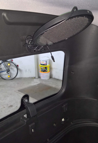

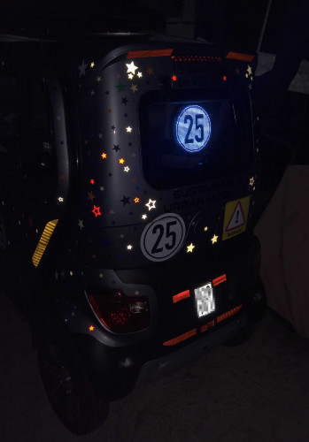

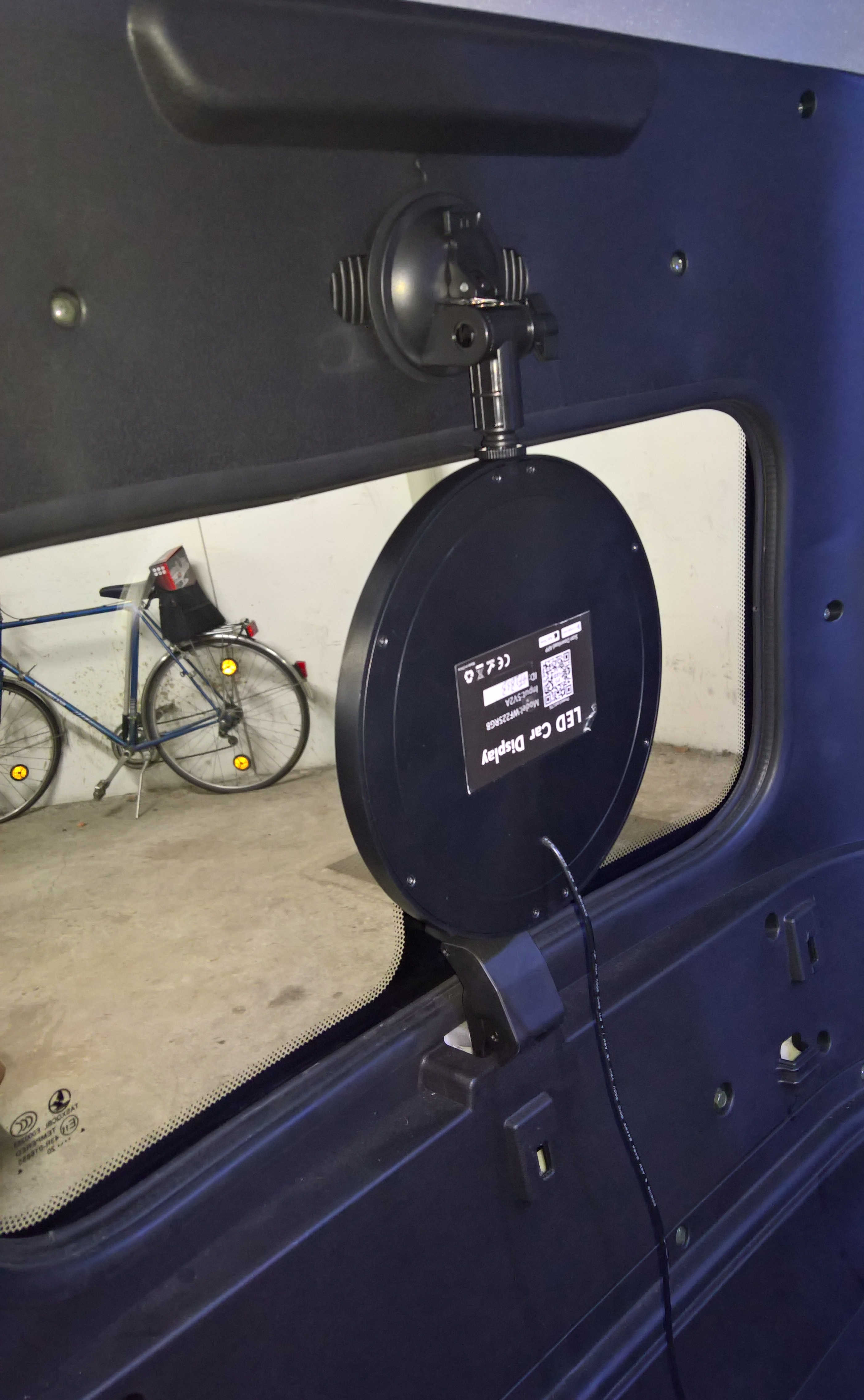

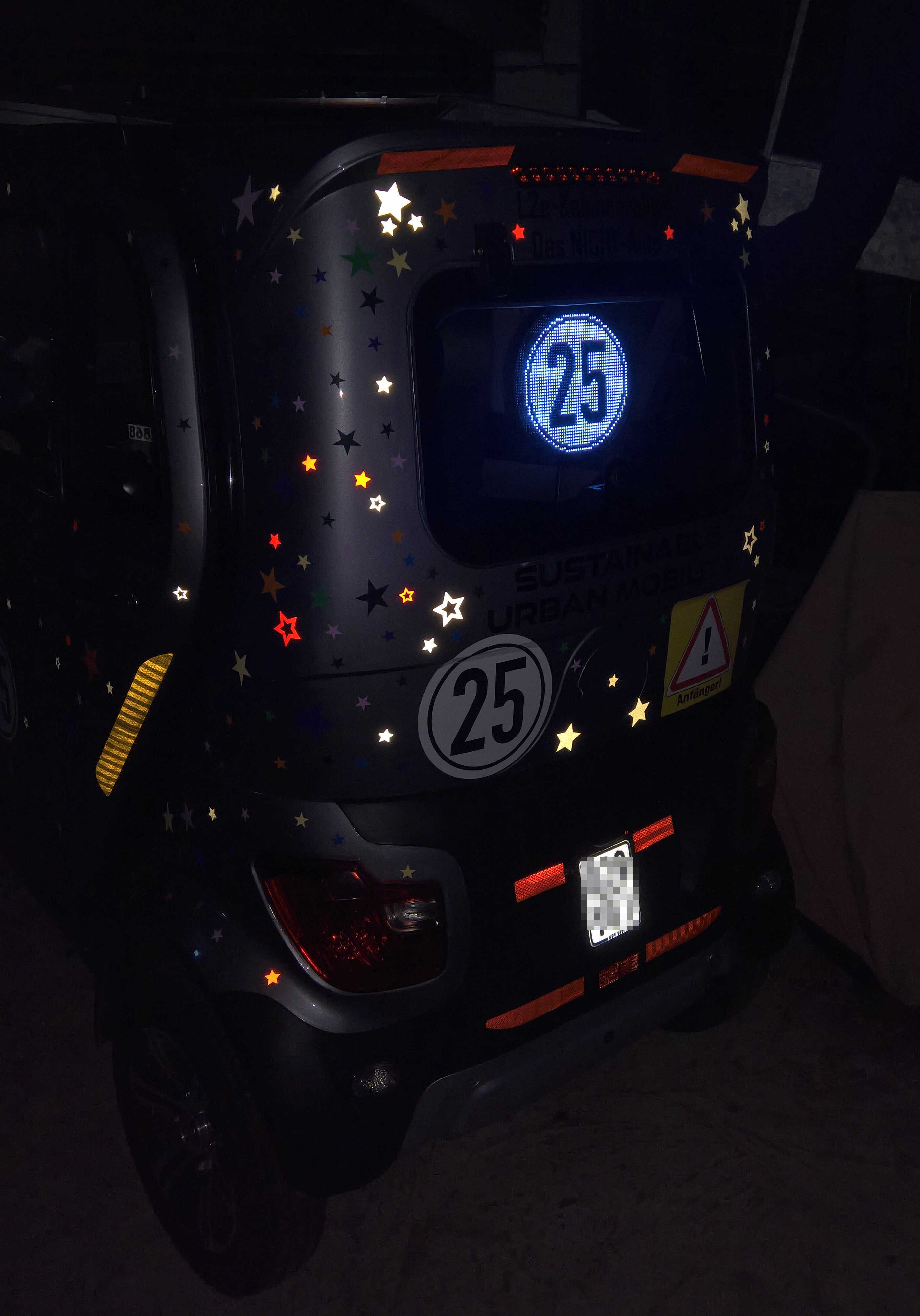

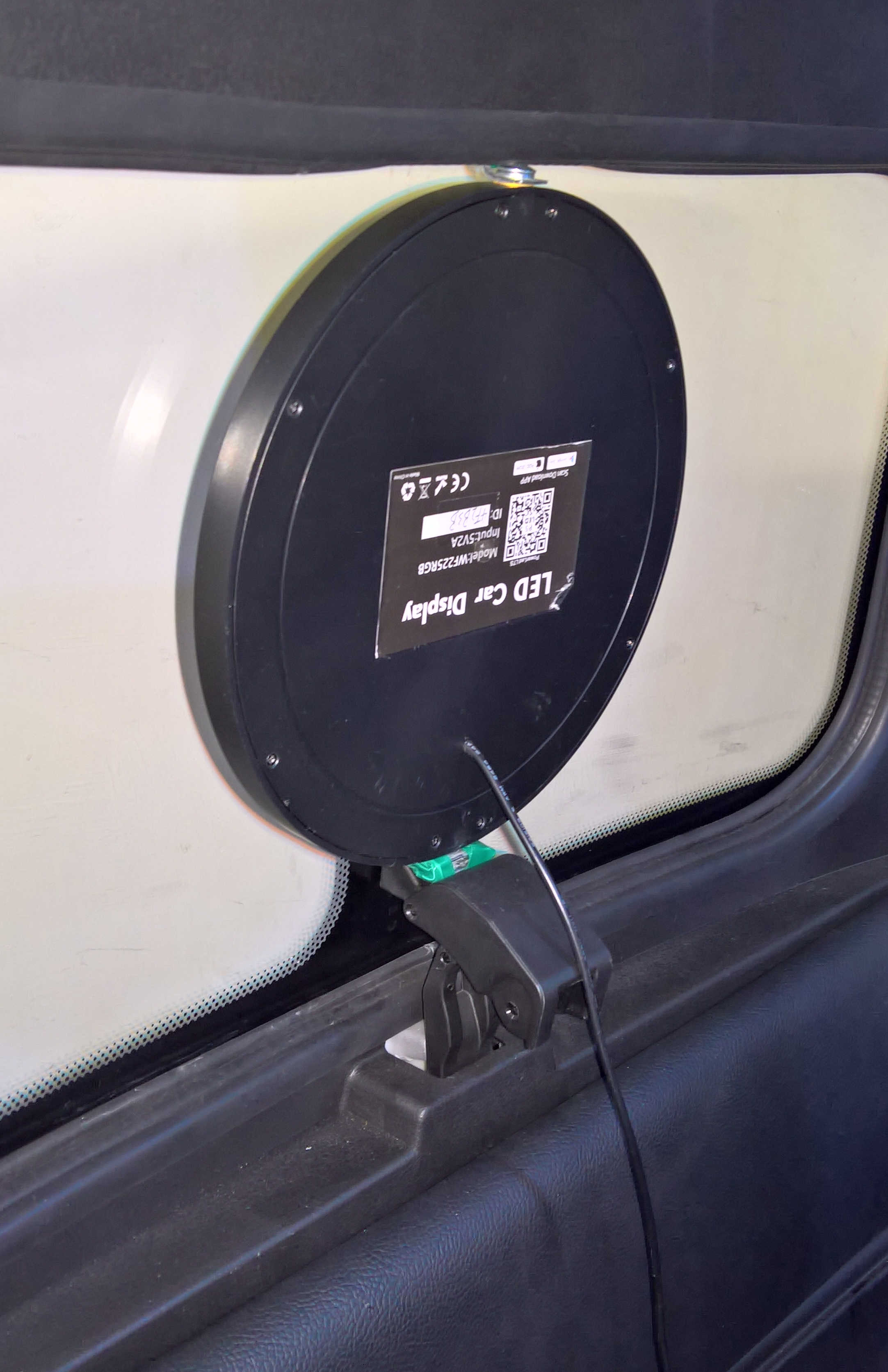

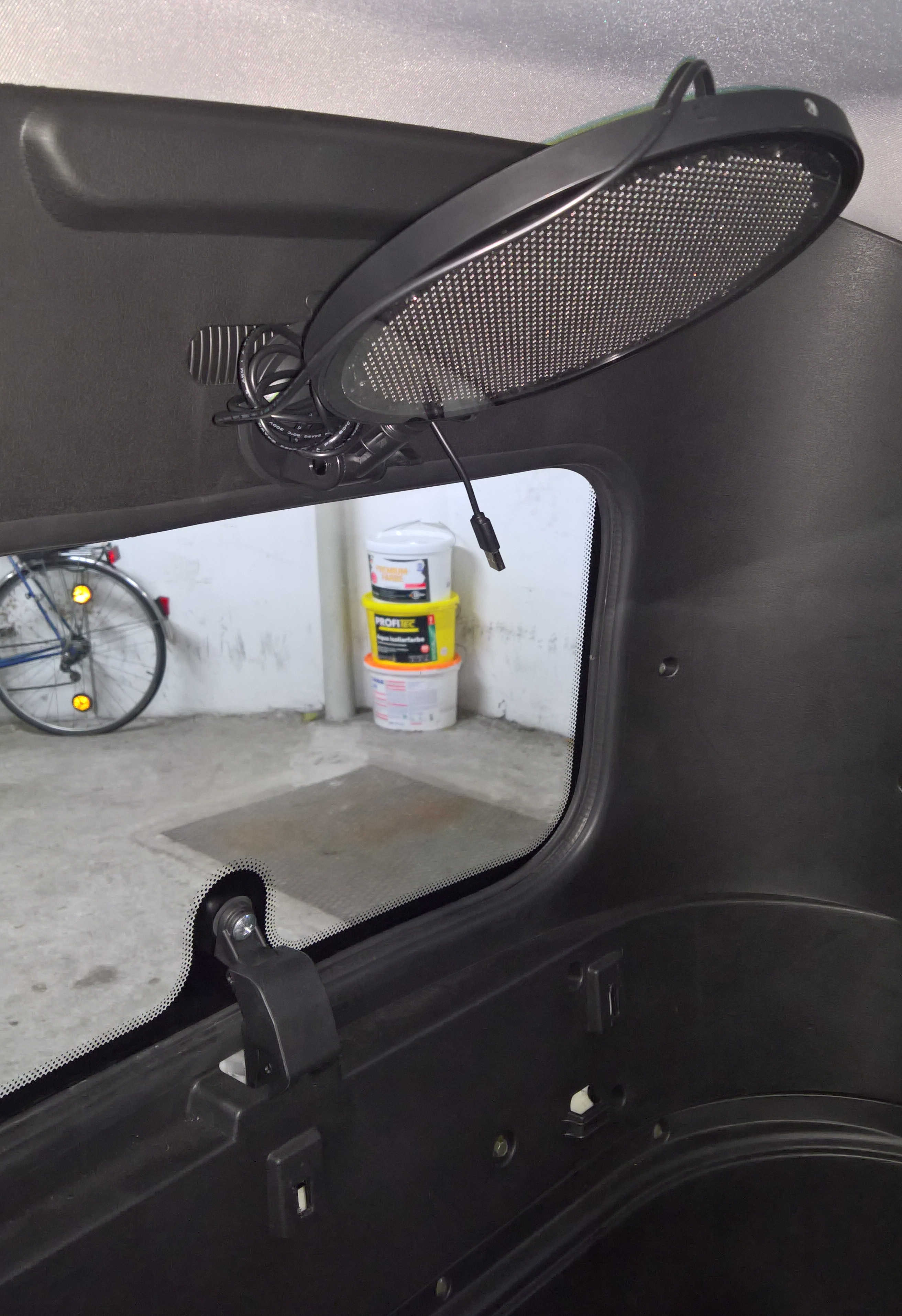

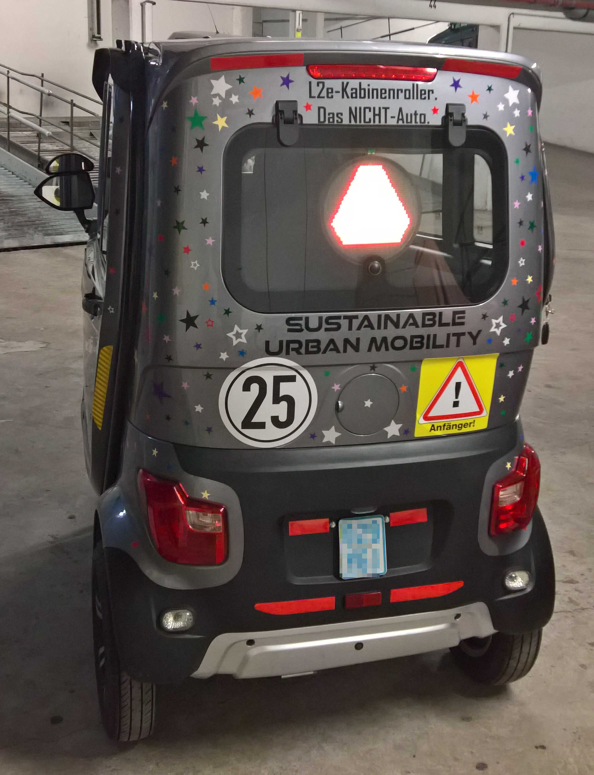

3. Rundes LED-Panel speziell für Autos. Das derzeit günstigste Angebot für 22.5cm Durchmesser (es gibt auch kleinere oder quadratische) derzeit bei ca. 52€ nach Abzug aktueller Rabatte (Black Friday Codes, 2€ Paypal Rabatt + 4% Shoop-Cashback nicht vergessen):
https://www.aliexpress.com/item/1005001810173427.html
(Dasselbe quadratisch: https://www.aliexpress.com/item/1005001274770684.html)
Das Panel ist noch unterwegs, daher keine Bilder und keine Meinung.
Erhoffte Vorteile:
1) Der Saugnapf ist oben - vermutlich lässt sich das Panel hochklappen und versperrt so tagsüber, wenn sie nicht benötigt wird, nicht die Sicht.
2) Wird mit einem Adapter für den Zigarettenanzünder geliefert, vielleicht braucht es weniger Strom als das rechteckige Panel.
Vermutete Nachteile:
1) Die Panel-Qualität wird vermutlich genauso bescheiden sein wie beim rechteckigen Modell.
2) Kleinere Fläche -> kleinere Anzeige

Das Problem wird sein, ausser das es verboten ist, das sich kein Autofahrer vorstellen kann was da vor ihm ist wenn er die Anzeige sieht, weil er es nicht kennt, da leuchtet eine 25 im dunklen, was soll das bedeuten? Das weiß ausser dir keiner.
Wenn ich langsam nachts unterwegs bin, jetzt schnell mit dem Elektro Frosch, im Moment mit einem kleinen Traktor, dann mache ich eine Rundumleuchte drauf bzw. eine Blitzleuchte.
Weil das kennt jeder Autofahrer und interpretiert es als langsames oder grosses Fahrzeug.
Dein Leuchtschild würde ich im schlimmsten Fall als Werbung interpretieren und nicht als langsames Fahrzeug.
Es hat schon Gründe wieso gewisse Warneinrichtung für bestimmte Zwecke erlaubt und dadurch auch bekannt sind.
Rote oder gelbe Konturenmarkierung zb. jeder weiß dann Lkw oder etwas größeres.
Das rote Dreieck mit rot in der Mitte, jeder weiß langsames Fahrzeug zb. Krankenfahrstuhl.
Rundumleuchte, jeder weiß, Unfall, langsames Fahrzeug oder Überbreite.
Bei deinem Schild kann sich erst mal keiner vorstellen was das bedeuten könnte.

Ich fahre auch einen 25 km/h Kabinenroller. An meinem ist kein 25er Schild drann und ich fahre auch sicher.
Wurde von der Polizei noch nicht bemängelt.
Es muss auch kein Schild dran sein. Kann aber.
Was Du machst ist großer Unfug und du handelst dir bloß Ärger ein. Viel zu Bunt. Die Beleuchtung am Fahrzeug sollte nach vorne Weiß nach hinten Rot und zur Seite Gelb leuchten .
Gruß Lodda

Zunächst mal vielen Dank für eure Meinungen und Anregungen. In den vergangenen vier Wochen habe ich mich weiter mit verschiedenen Optionen befasst, musste aber mit der Rückmeldung warten, weil die letztendlich bestmögliche Option mit dem Aliexpress-Händler geklärt werden musste.
Das Ergebnis ist leider und natürlich weiterhin nicht StVZO-konform, das als Disclaimer.
Die gelben Reflektionsfolienstreifen habe ich hinten durch rote ersetzt. Danke für den Hinweis.
Thema Rundumleuchte: Habe recherchiert und finde es zu auffällig, denn eine solche Illumination fällt nicht nur von hinten auf und zieht damit unnötige Aufmerksamkeit der Rennleitung an. Fahrzeuge, die damit ausgestattet werden dürfen, sind in den Vorschriften abschließend benannt. Das wäre zu frech. Ja, ich will etwas, was auffällt, aber nicht in alle Himmelsrichtungen. Außerdem: die StVZO regelt, was am Fahrzeug angebracht werden darf - nicht im Fahrzeug
Also bin ich bei Displays geblieben.
Mein Use Case ist ein ca. 2 km langer, meist unbeleuchteter, schnurgerader und flacher Landstraßenabschnitt, der zwar eine 50 km/h Begrenzung hat, aber als Autobahn-Abbringer funigert und zum Rennen animiert.
Die bunten Pins für die EASYmaxx LED-Stecktafel kamen schnell aus China an, haben sich jedoch als zu matt erwiesen. Diese günstige Idee hat sich zumindest für mich erledigt.
Während ich auf das runde Display gewartet hatte, versuchte ich, das rechteckige Display zu optimieren und provisorisch anzubringen.
Danke für die Idee mit der Dreieck-Warntafel für langsame Fahrzeuge. Nach einer Anpassung der Darstellung sah es wie folgt aus - hier bei Regen:
und trocken:
Zum Anbringen habe ich eine Handyhalterung mit Saugnapf genommen und an den Standfuß des Displays angeschraubt. Eine sehr wackelige Konstruktion. Und dieses Display braucht mindestens 3A - es musste eine extra starke Powerbank her. Sollte aber nur ein Provisorium sein, während das runde Display unterwegs war. Sonst hätte ich Nutensteine ans Gehäuse geklebt und mit zwei Handyhalterungen befestigt. Damit könnte man das Display auch nach unten klappen, wenn man es nicht benötigt.
Irgendwann war das runde Display da. Im Vergleich zum rechteckigen ist es deutlich leichter. Eine Halterung mit Saugnapf ist im Lieferumfang. Leider haftet sie nicht auf der Innenverkleidung des Kabinenrollers. Gar nicht. Auf der Heckscheibe sitzt sie bombenfest, aber die Heckscheibe ist dafür zu schmal. Und ich wollte eine Lösung, mit der die Heckscheibe komplett frei ist, wenn man das Display nicht benötigt.
Bevor ich mich an eine alternative Befestigung ran machte, musste ich ein viel größeres Problem lösen: das Display entpuppte sich als nicht vollständig programmierbar. Und zwar kann der Außenrand nicht deaktiviert werden. Egal welches Bild man überträgt, bleibt es bunt und blinkend umrandet. In der Software ist keine Option da, die das steuert. Außerdem versteht die Software nicht, dass das Display rund ist. Man muss das Bild manuell extra skalieren. Insgesamt ist die Software "Powerled LTS" für dieses Display um Einiges schlechter, als die "LED Art" Software für das rechteckige Display. Es hat mehr als zwei Wochen gedauert, bis man sich mit dem Aliexpress-Händler auf die Erstattung von 1/3 des Gesamtpreises geeinigt hat. Rückgabe machte wegen der hohen Rücksendekosten keinen Sinn und das wollte ich auch nicht.
Was ich wollte und am Ende machte: das Display aufgeschraubt - das ging ganz einfach - die Rand-LEDs entfernt und Kratzer mit einer schwarzen Filzstift kaschiert.
Das Display habe ich so programmiert, dass es alle 10 Sekunden abwechselnd das 25er-Schild und die Warntafel anzeigt (sie ist in echt orange, nicht weiß - liegt an der Kamera):
Nun zur Befestigung. Der Saugnapf hält schon an der Kunststoffverkleidung mithilfe von 3M-Klebestreifen:
Jedoch wenn man das Display nach oben klappt, fällt es runter - das Bild ist in den 3 Sekunden entstanden, wo die Konstruktion noch hielt:
Es musste also was anderes her. Das Display hat oben und unten je ein Gewinde (es sind nur übliche Mütter eingelegt) für die Saugnapfhalterung. Also habe ich einen Aluwinkel von Ikea genommen, gekürzt, mit Isolationsband ummantelt, damit keine Kratzer am Glas entstehen, und an beiden Seiten angeschraubt. Damit wird das Display oben unter die Gummidichtung eingeklemmt und mit dem Winkelrest unten abgestützt. Achtung: normale kleine Baumarktwinkel passen nicht - die Löcher sind zu klein.
Diese Konstruktion hält ganz fest und mit dieser Lösung fahre ich nun.
Das Display lässt sich mit dem Smartphone verbinden und auch während der Fahrt über die PowerLED LTS App ein- und ausschalten. Ich schalte es nur außerorts ein.
