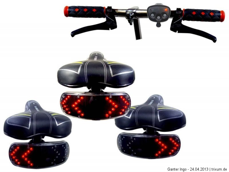

WolfKoeln hat sich ja hinten am Gepäckkorb ein Blinkerset montiert. Ich bezweifele, dass dieses gesetzkonform ist und einen, sofern auch Vorne Blinker vorhanden sind, von der Handzeichengebung befreit.
Dieses gleich aussehende Blinkerset, welches ein ebayer-Händler aus England anbietet,
wird jedenfalls die deutschen Normen nicht erfüllen, da die Blinkfarbe Rot ist. Bei uns in Deutschland müssen die Blinker Gelb leuchten. Ferner bezweifele ich, dass blinkende Pfeile der Norm genügen, oder ein Blinker doch die bekannt Norm haben muss, also zum Beispiel so:

Hallo Ingo, Du hast genau das gleiche Gerät gefunden wie ich es verwende. Der Unterschied: Meine Blinker sind gelb. Die entsprechen zwar nicht den Vorschriften ist mir aber egal.
Es geht hier um meine Sicherheit und da funktioniert das einwandfrei.
Ab heute habe ich das gleiche Teil auch vorne dran. Beide Einheiten werden von einem Sender bedient. Musste aber doch ein wenig frickeln denn wenn man die Blinkeinheit
vorne auf den Kopf gestellt montiert dann blinkt es einfach nicht. Diese Chinesen haben doch tatsächlich einen Neigungsschalter verbaut damit es nur hinten blinken kann
und nicht versehentlich auf den Kopf gestellt montiert wird.
Das ganze aufgemacht, die ganze Steuerung auf den Kopf gestellt und fertig.
Jetzt klappt das hervorragend und gibt mir ein besseres Gefühl als einfach die Hand raus.
Bin mal auf Deinen Fehler gespannt.
