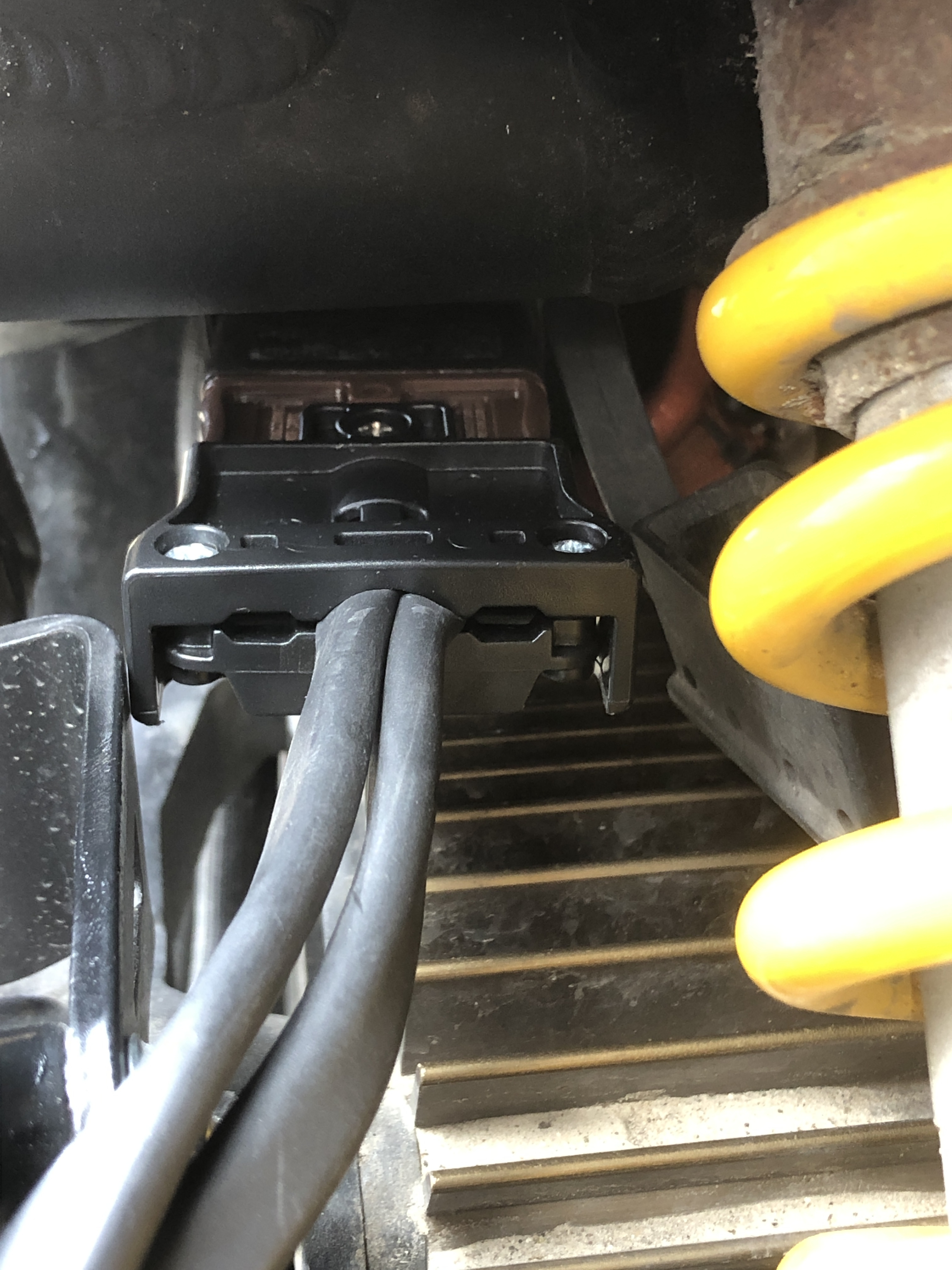

Gute Nachrichten von der Schnellladestecker-Front: Seitenverkleidung links abgeschraubt, dann Holz auf den Motorträger (zu sehen im ersten Bild), und mit Stahl-Flachstahl das Halteblech samt Schnellladeanschluss so weit nach oben biegen können, dass der wieder zugänglich ist. Jetzt guckt er wesentlich weiter hoch
Der Ladeadapter passt jetzt gerade so am ausladenden Givi-Halteblech vorbei rein, es ist jetzt sogar einfacher, den Gegenstecker zu treffen, da der vorige wirklich höchst dubios war:
Die KEINE-Meisterleistung von Givi und Zero somit wieder ausgebügelt...

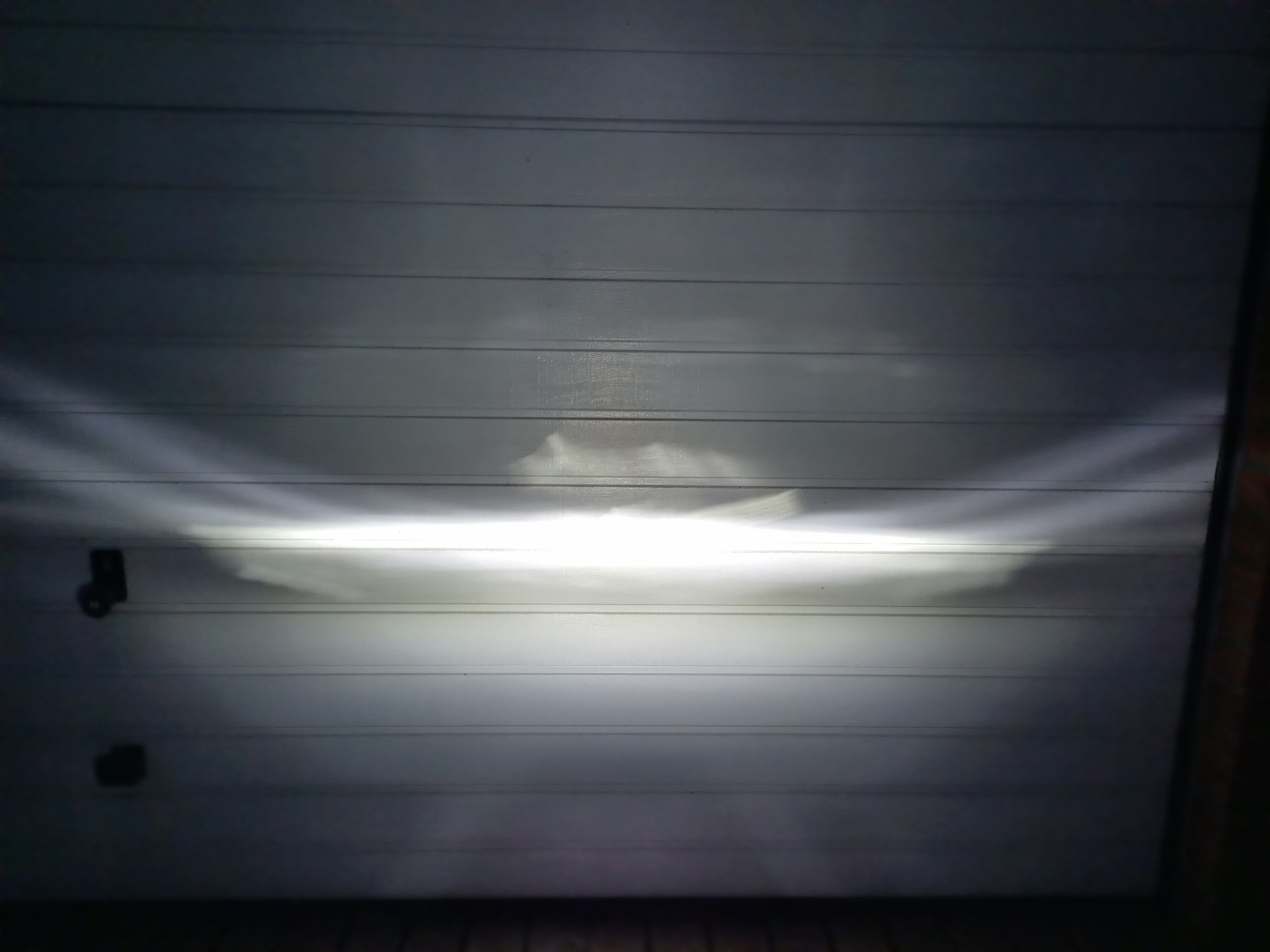

Auf kurze Entfernung sah das Lichtbild (Abblendlicht) vom TruckLite so aus:
Das Fernlicht konnte man auf die 2m Abstand nicht vom Abblendlicht unterscheiden, da das Fernlicht in Rundscheinwerfern von unten leuchtet

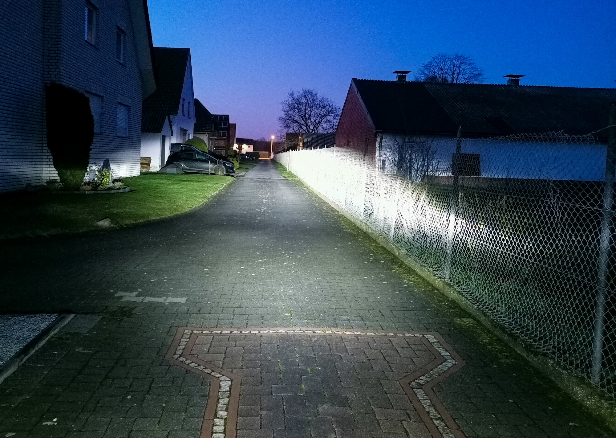

Re: Modifikationen an Zero S, SR, DS, DSR
Jetzt nochmal mit passender Einstellung und mitten in der Nacht
Wenn das Fernlicht an ist, sind weiße Schilder kurz davor zu Blenden
- Beiträge: 19395
Wenn das dem Augenschein entspricht ist das natürlich ein grandioses Lichtergebnis! Wobei der leichte Schatten in ca. 15m Entfernung immer noch deutlich ist.
