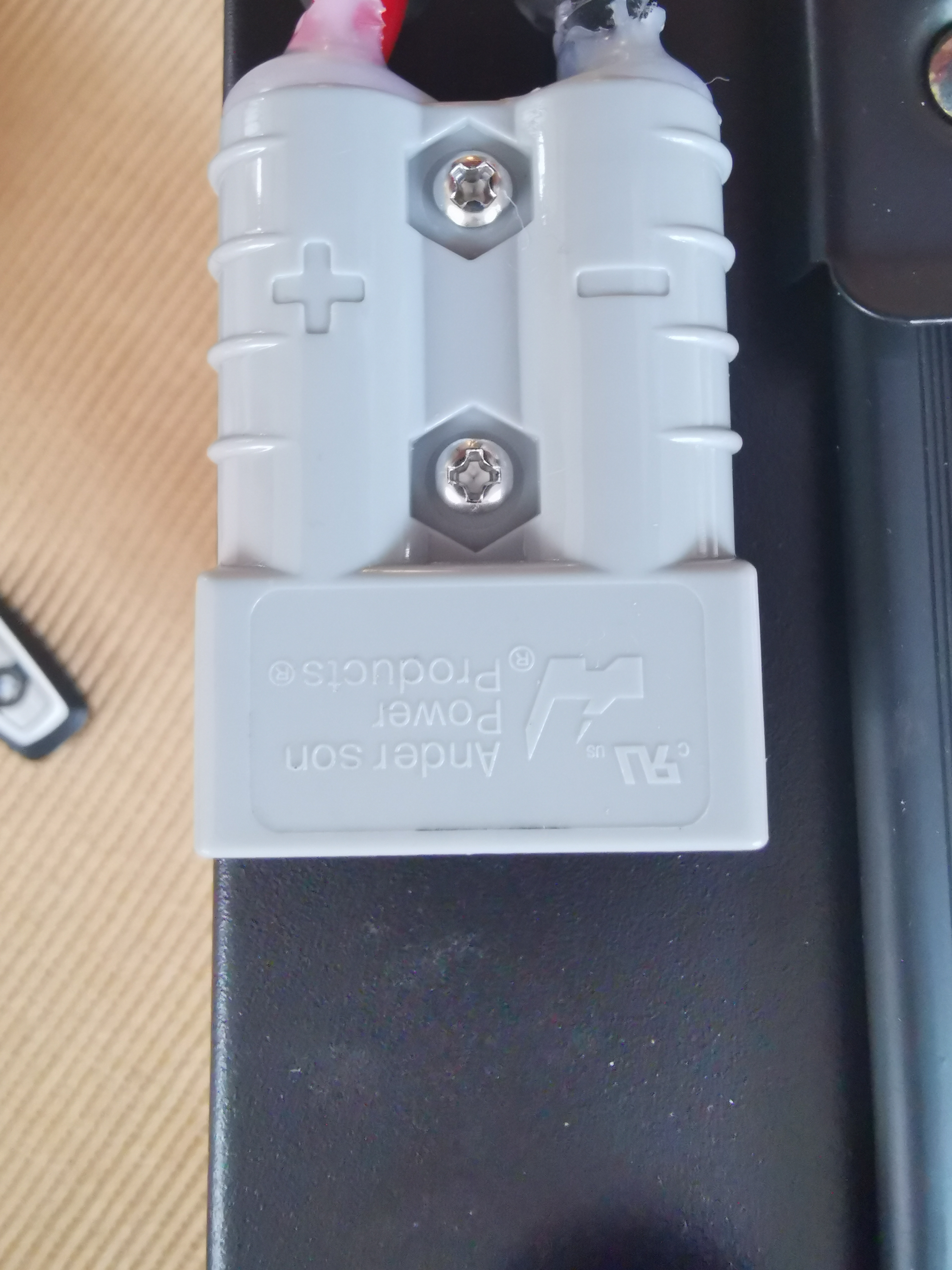

Gerhard1234
- Beiträge: 43
- Registriert: Di 21. Mai 2019, 15:49
- Roller: ATU E Cruizer 2019
- PLZ: 4
Re: ATU E-Cruzer: Alternativer Akku
Ich habe nach einem neuen Akku gesucht und folgenden gefunden.https://www.westfalia.de/shops/autozube ... ruiser.htm
Leider hat er die falschen Anschlüsse . Kann man da irgend etwas machen, ansonsten muss ich ihn zurücksenden.
