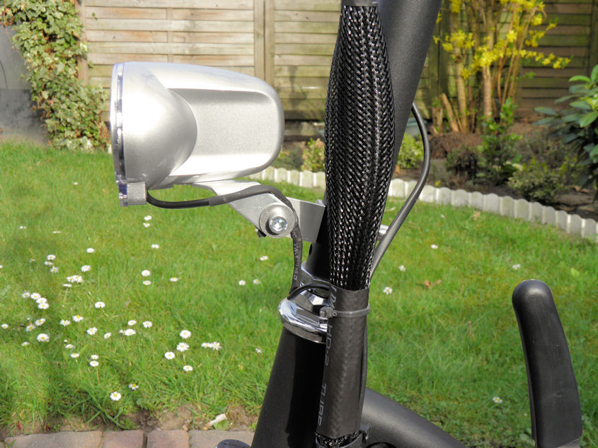

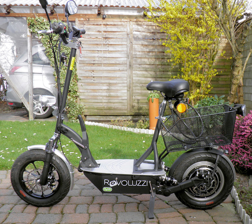

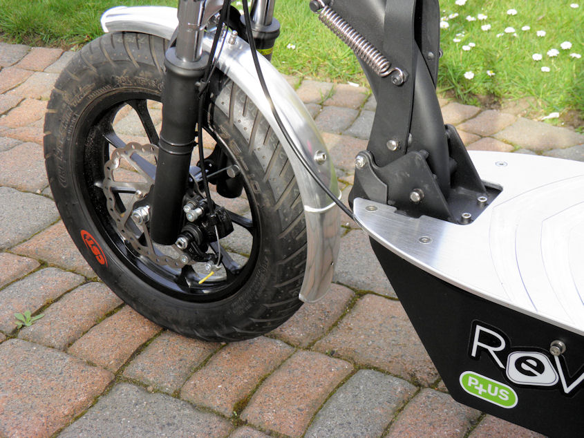

Hallo Ingo, hier die Bilder vom Umbau:
Hoffe ich habe alles richtig gemacht......
Viele Grüße aus Köln

Hallo Kölner Wolf.
Ganz toll gemacht. Nun noch die Farbe der Schutzblechverlängerungen anpassen. Entweder ganz in Schwarz, oder auch ganz in Silber. Sähe bestimmt auch toll aus.
Woher hast Du die Schutzblechverlängern und woher den Blinker? Wäre nett, wenn Du die Weblinks, sofern über das Internet gekauft, hier mitteilen könntest.
Handzeichen musst Du ja leider immer noch geben, da vorne noch Blinker fehlen. Schwebt Dir da noch eine ergänzende Lösung vor?

Hallo Wolf,
kann man den Blinker auch mit der 12V-Bordspannung betreiben?
http://www.amazon.de/Cyclamatic-Kabello ... B009T3XEW0

Hallo Harry.
Kann ich mir nicht vorstellen, dass es 12 Volt sind. Da das Teil nur mit Batterien betrieben wird, denke ich nicht, dass so viele Batterien hineinpassen, die 12 Volt liefern.
Noch mal zu den Schutzblechen: Ich vermute, dass die Verlängerung hinten ohne zusätzliche Verbindungsstrebe ganz schön hin- und her flattern wird. Und vorne bewegt sich das kurze, originale Schutzblech ja schon reichlich, wenn die Schraube nicht fest genug angezogen ist bzw. sich gelockert hat. Wie sieht es dann bei dem langen, silbernen Schutzblech aus?
