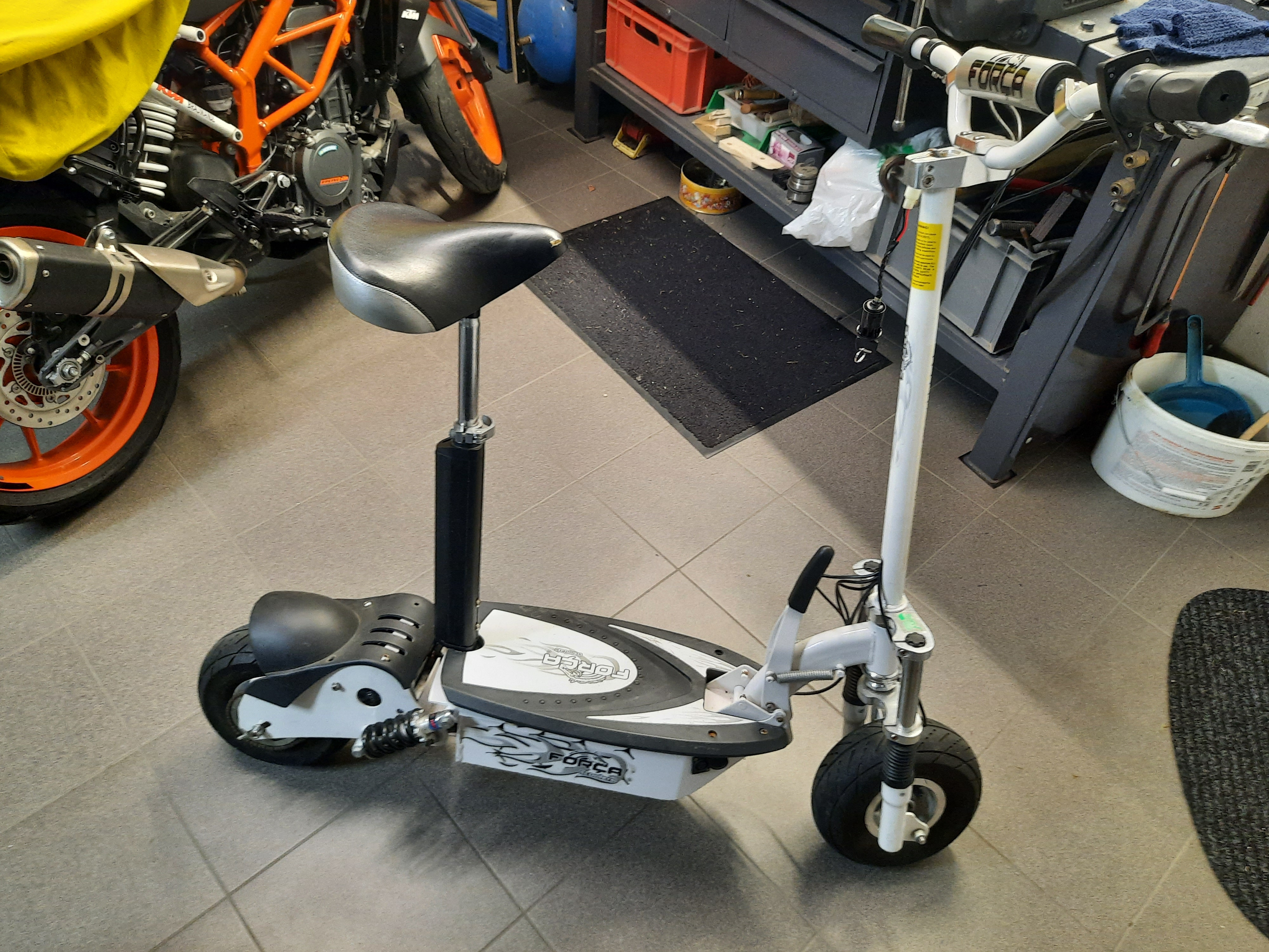

Hallo. bin hier ein Neuling und hoffe auf eure Unterstützung

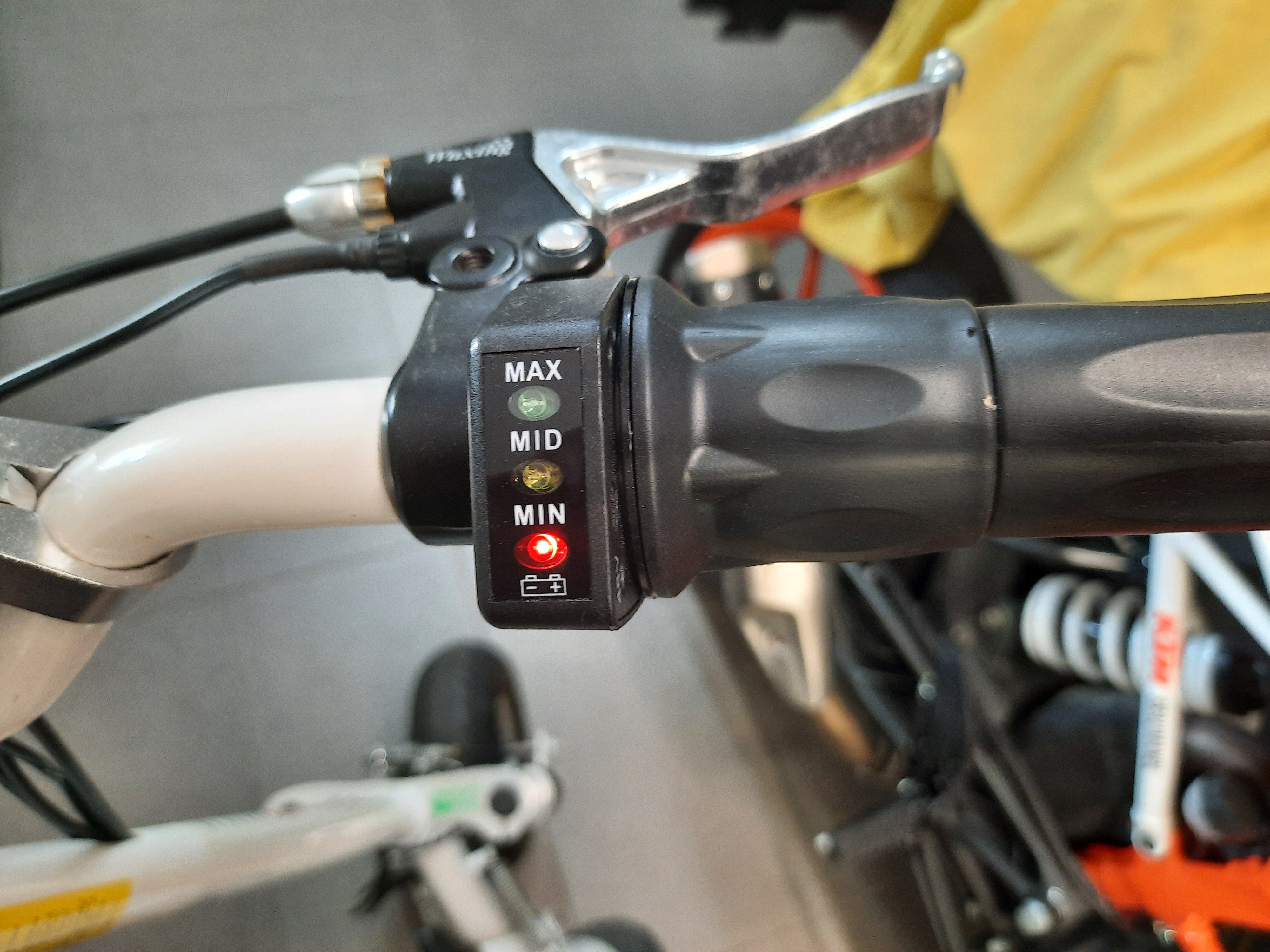

mein Forca hat überhaupt keine Leistung und auch die Led-Anzeige leuchet nur rot, obwohl es lt. Ladegerät vollkommen geladen ist.
ich messe 36,4 Volt
wenn ich den LiFePo4 Akku von meinem SXT einbaue, leuchtet zwar auch nur die rote Led, aber der Scooter geht wie die Feuerwehr.
was könnte da die Ursache sein. es sind 3 neue 12 Volt (12Ah) verbaut
wäre über jeden Tip froh

Hallo Werner,
bei dir müssen mehrere Fehler vorliegen.
Bei einer Spannung über 30V sollte die grüne LED leuchten.
Der Akku ist erst bei 43,2V voll geladen. Dein Ladegerät ist defekt oder du hast einen Kabelbruch am Akkustecker.
Wie hoch sind denn die Spannungen der einzelnen Akkus?

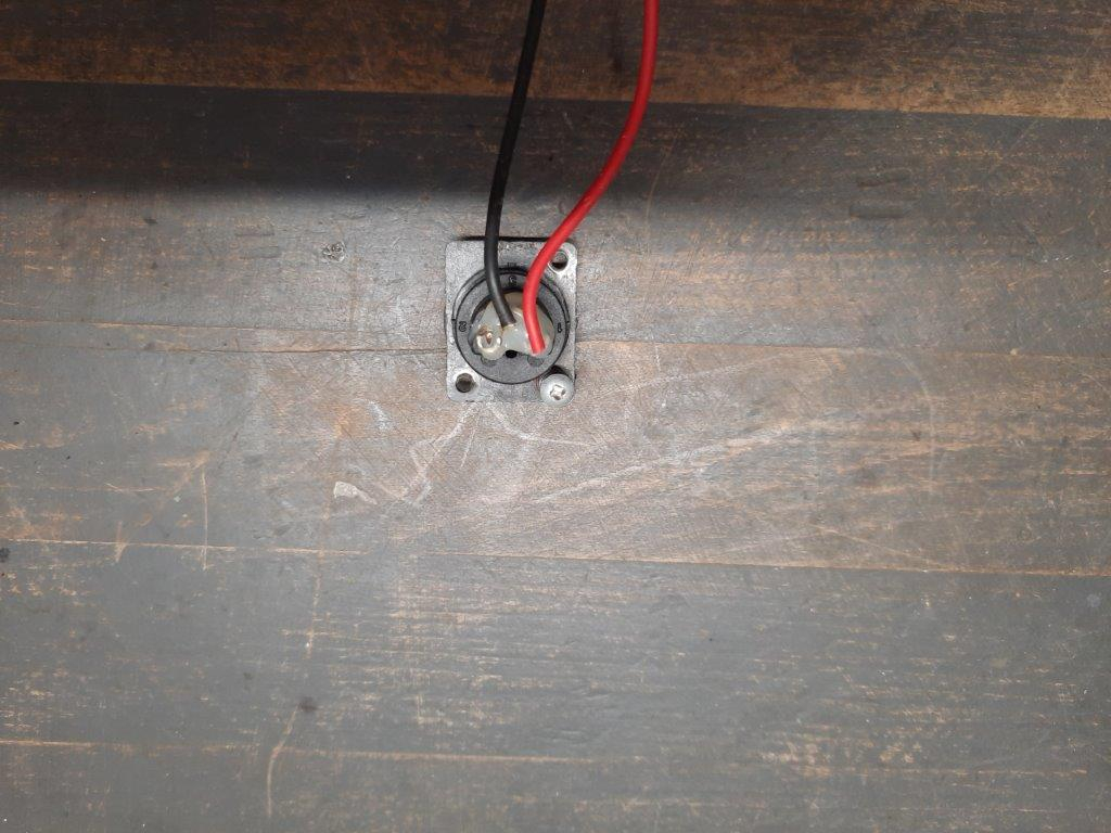

hab jetzt noch in foto vom ladestecker gemacht. kann das schon stimmen, das da die pins 1 und 3 angelötet sind, dachte immer Pin1 = plus und Pin2 = minus
- Beiträge: 19376
Re: Forca - Keine Leistung und nur rote LED
Es muss halt mit dem Ladegerät-XLR-Stecker übereinstimmen von den Anschlüssen her.

hallo. bei meinen 2 ladegeräten sind immer pin 1 und 2 belegt
- Beiträge: 19376
Dann gibt es logischerweise über diese Buchse keinen Kontakt
