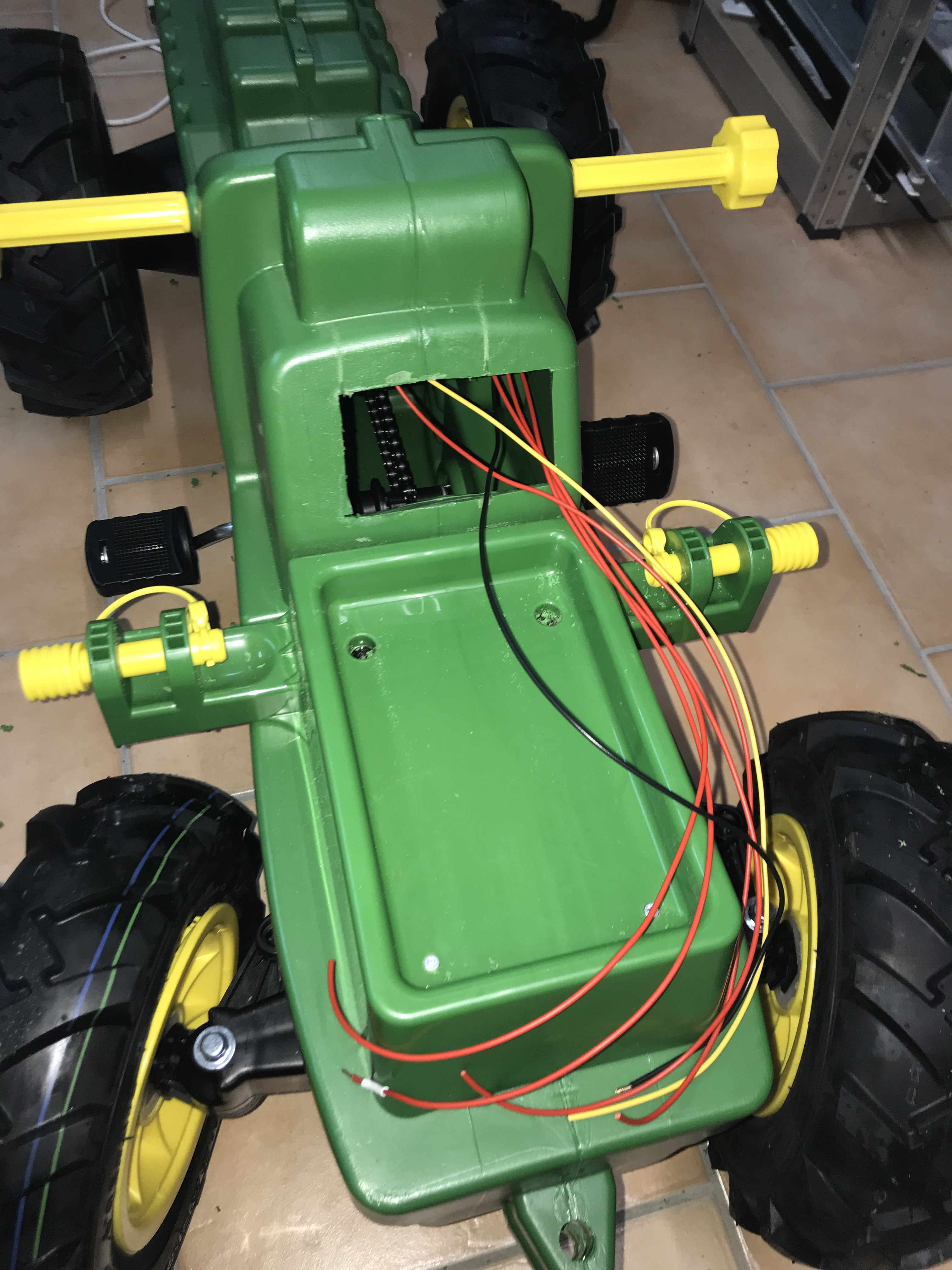

Re: Trettraktorumbau Rolly Toys
wie versprochen, anbei nun ein paar Bilder zum Umbau.
VG
Thomas
VG
Thomas

Und noch mehr

Weiter gehts
Mit Aufblendlicht unf Hupe! Wahnsinn. Gut geworden, Klasse Sache.
