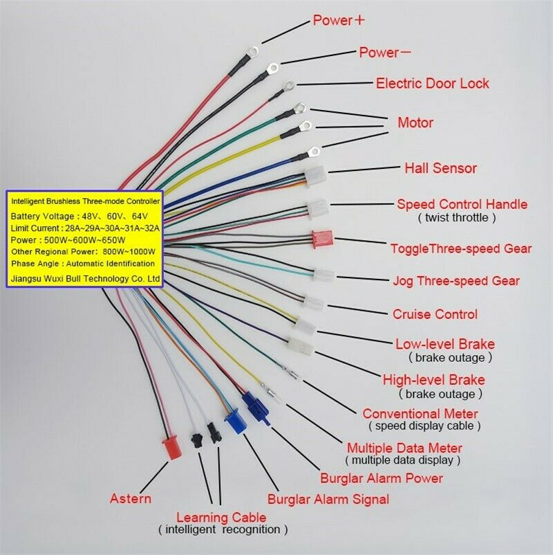

Ich wollte auch einen neuen Controller kaufen für 30 Euro 1800Watt 32A, aber das Problem ist da sind Anschlüsse dran die habe ich überhaupt nicht.
Die frage wehre funktioniert der Neue Controller trotzdem wenn nicht alle Anschlüsse angeschlossen werden ???
Ich habe ein ganz Primitiven Controller mit nur den wichtigsten Anschlüsse wie, 3 Phasen Motor, 5 Pin Hall Sensor, 12V Bordnetz ?, 3 Pin Gasgriff, 1 Pin Bremse, Plus/Minus Anschluss, mehr hat der Controller nicht.

So viele Anschlüsse aber wofür sind die alle??
Und was kann ich einfach weglassen?
- Beiträge: 19383
Re: Suche Ersatzteile für Wuxi Xufeng Elektro Roller
Das steht doch alles fein säuberlich auf dem Bild? Andere wären froh über so eine klare Beschreibung der Anschlüsse, auch wenn sie etwas Chinesisch- blumig sind
