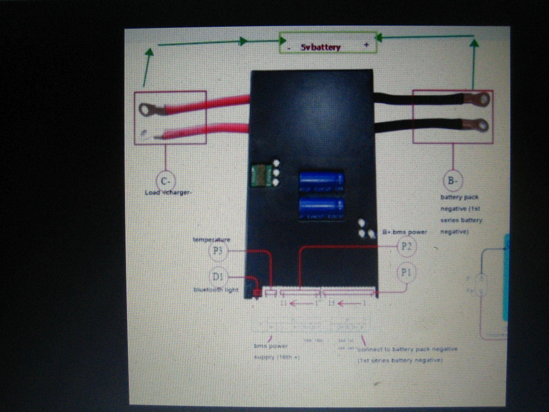

Auf jeden Fall sollte man eine zusätzliche Isolierung zwischen den einzelnen Zellen. Ich habe eine 0,75mm starke PVC Folie, Polycarbonat, Makrolon verwendet. Auch das JK-BMS hat einen Einschalttrick. Zum erstmaligen Einschalten braucht man eine 5V Spannungsquelle. Ansonsten funktioniert es wie es soll.

. Das mit den 5V habe ich irgendwo gelesen, ich glaube Gluehbert hat da ziemlich gekämpft

Drei Fragen hätte ich noch zum BMS: gut zu wissen, dass es eine Befestigungsmöglichkeit hat. Ich frage mich nur, wo ich es platzieren muss. Der Controller sitzt in der Mitte beim Trittbrett. Etwa 20cm Kabellänge entfernt beginnt der Akku, der auf zwei Blöcke verteilt ist. Die vorhandene Verkabelung sieht so aus (statt der 13S und 7S LiFePo4 sind heute natürlich noch 4 und 1 AGM 12V drin):
1. Der Ladeport ist vorne beim Controller. Wo wäre ein guter Ort für das BMS? Müsste ich die 20 Zellen so verkabeln, dass es eine "Rundreise" ist und B+ und B- beide vorne beim Controller liegen und das BMS auch dorthin?
2. Wenn ich es richtig verstehe, kommt dieser parallel zum Akku (Common Port BMS). Wie verhindert man dann, dass ein Witzbold den bei meinem Roller frei zugänglichen Ladeport kurzschließt (das BMS verhindert dann hoffentlich Schlimmeres)?
3. Habe ich richtig in Erinnerung, dass man die Balancerkabel nicht kürzen darf (oder alle gleich lang sein müssen), damit der Leitungswiderstand die Spannungsmessung nicht beeinträchtigt? Rolle ich die bei den näherliegenden Zellen dann auf?

Das BMS sollte in die Nähe von -B eingebaut werden - die dicken BMS Kabel blau & schwarz liegen ja in der Minusleitung. Die Balancerkabel sind 450mm lang. Ich schnitt die Kabel nicht ab. Das BMS mißt die Balancerkabelwiderstände. Ich nähme 0,75mm Polycarbonat - läßt sich noch mit einer Haushaltsschere schneiden.
In den Ladeport einen 10A Sicherungsautomaten einbauen z.B. ABB S201-B10.

Das BMS muss direkt an die Batterie-Minus-Hauptstrom-Leitung (nur die dünnen Kabel gehen auch zu den anderen Zellenpolen) und erst dahinter auf der Lastseite (C- oder auch P-) dürfen dann Minus-Leitungen der Verbraucher und Ladebuchsen angeschlossen werden. Sinnigerweise verkabelt man den Leitungsschutzschalter für den Controllerstrom dann in den Plus-Strang. Und die Ladesicherung s.o. in die Plus-Leitung der Ladebuchse.
