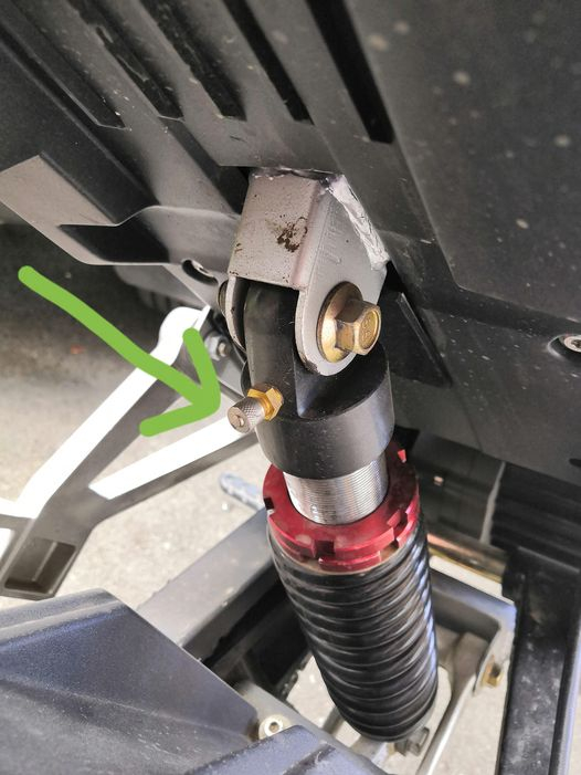

@ionenfeuer, den Dämpferdruck erhöhen , wie geht das ?

mit einer Dämpferpumpe.
Die kleine siberne Kappe am hinteren Dämpfer abschrauben und Luft rein.
Falls keine Dämpferpumpe zur Hand hilft dir jeder gute Mountainbike-Laden. Die haben sowas in ihrer Werkstatt. Bild von Mike Baker...facebok-Forum Tinbot

Danke, ich dachte immer da wäre Stickstoff oder sowas drin.
Also normale Standpumpe wie fürs Fahrrad kann man nehmen, kann nix kaputtrepariert werden ?
