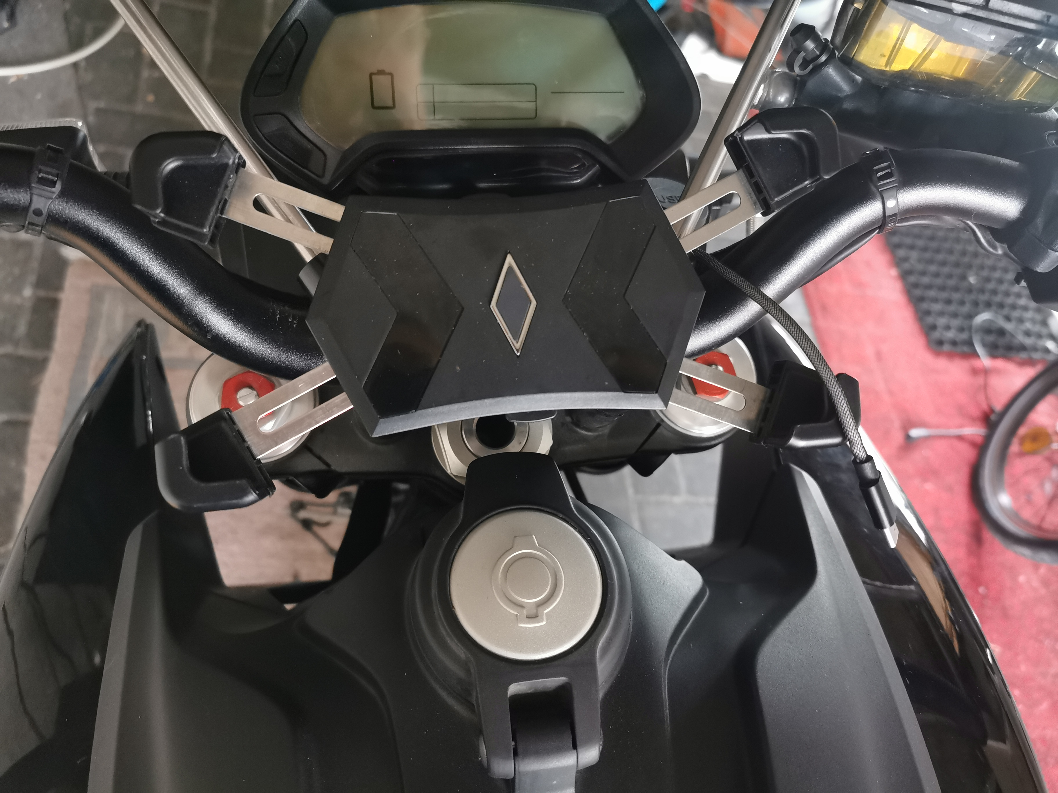

Re: Modifikationen an Zero S, SR, DS, DSR
Schon erledigt. Bin an Standlicht rangegangen.
Angekratzt und gelötet
Standlicht sieht jetzt aus wie Teelicht, hatte gedacht es kommt eine H4 LED aus China. Es waren 2 im Paket (Novsight).
