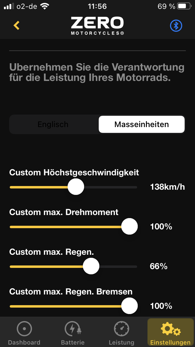

Hier ist meine SOLL Einstellung für den Custom Modus, den ich nach der App Aktualisierung neu einrichten musste:
Die Höchstgeschwindigkeit ist bei meiner 11kW Variante auf 138km/h limitiert. Ich kann zwar den Schieber ganz nach rechts schieben, aber beim nächsten Aufruf der Custom Einstellungen steht es wieder auf 138.Zero S 11kWZF10.5

Ich hab heute den ersten größeren Ritt gestartet. Das Ding beschleunigt ja absolut brutalMEroller hat geschrieben: ↑Di 28. Sep 2021, 12:18Hier ist meine SOLL Einstellung für den Custom Modus, den ich nach der App Aktualisierung neu einrichten musste:
Ich weiß nur noch nicht ob da was manipuliert wurde, auf Landstraße einmal höher beschleunigt und nach Tacho bei 150 aufgehört...
Ist das noch normal ?

Auf der Landstraße sind 150km/h nicht normal
Aber ja, die ungedrosselte S sollte 167km/h in der Spitze erreichen

Ich habe ja nur die 11kW Version, daher das cap auf 138km/h. Selbst da wird der Motor schon innerhalb von 5 Minuten so heiß, das gedrosselt wird und die Kiste wieder langsamer wird. Bei 177km/h wird das keine Minuten anhalten, dann blinkt das Thermometer wie wild, und auch Deine ungedrosselte S wird sukzessive gedrosselt
