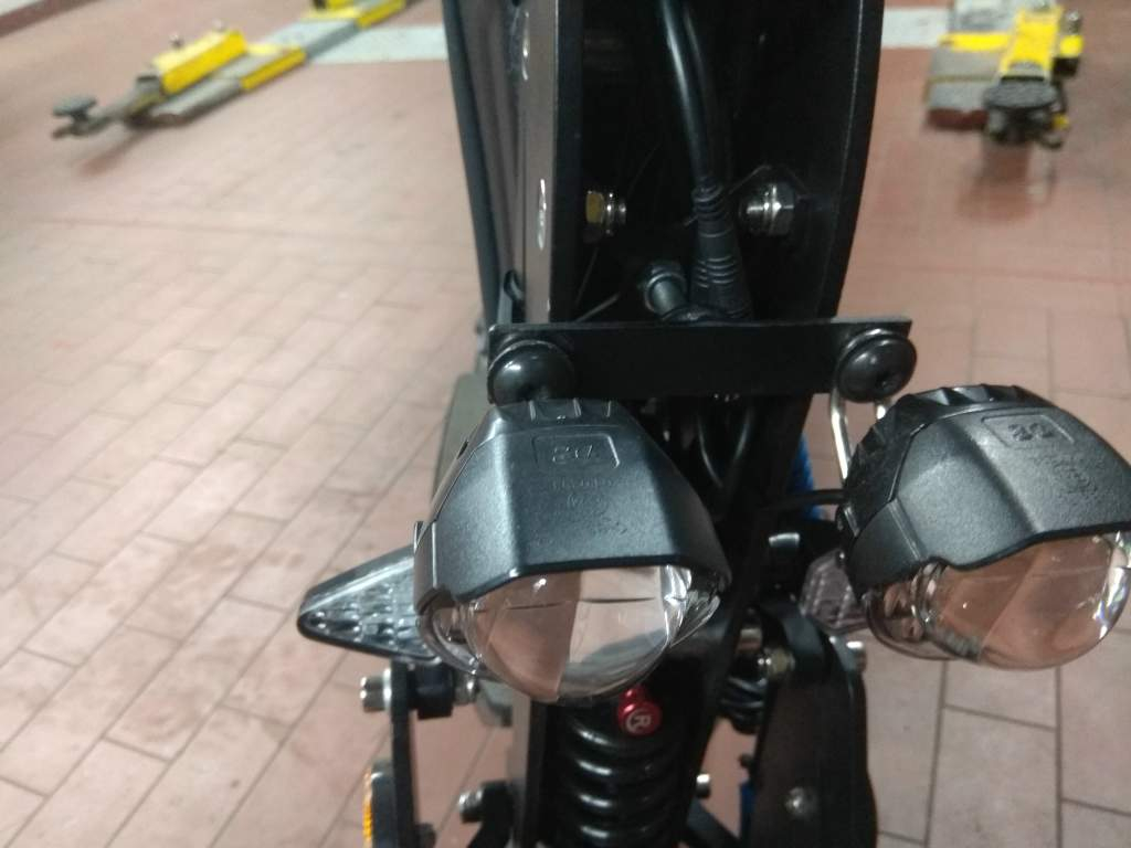

moin moin@ villaxfit
ich hab einfach ein stück flacheisen was ich auf arbeit noch rumzuoxidieren hatte genommen und auf passende länge geschnitten, an die enden zwei löcher gebohrt wo ich die lampen anschrauben kann. dann mittig eine passend lange schraube geschweißt. um das ganze in das originale loch im scooter zu stecken und dann das ganze nur mit zwei muttern festgeschraubt. die eine mutter als anschlag und die andere zum festschrauben. das ganze noch schwarz lackiert und fertig. ich mach dir mal noch eine nahaufnahme
- forcaman
- Beiträge: 440
- Registriert: Do 13. Mai 2021, 15:45
- Roller: Forca Evoking 4
- PLZ: 39104
hier mal die versprochenen fotos vom halter, hoffe du kannst alles erkennen
