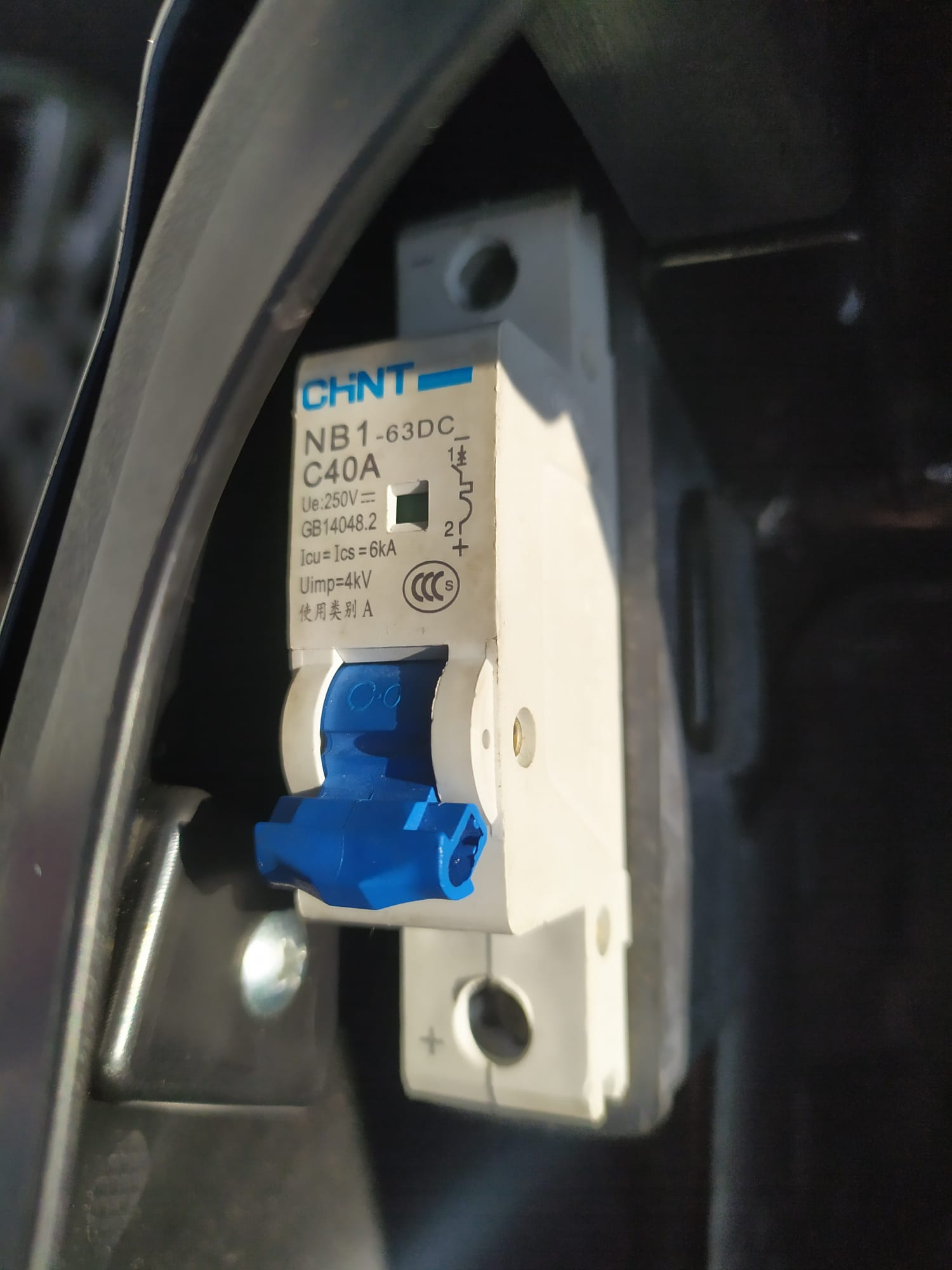

Ich denke, ich werde jetzt erstmal versuchen, den Hauptschalter/Hauptsicherung rauszubekommen und dort die Anschlüsse zu prüfen, das scheint mir für den Anfang das einfachste zu sein. Kann mir jemand sagen, wie das genau heißt und wo ich das eventuell als Ersatzteil kaufen kann?

Hier ein Foto von meiner Sicherung. Ich würde annehmen, die ist bei allen TS gleich, oder?

Re: Problem mit Stromversorgung
Bei mir sah das so aus:
Neue Aderendhülsen drauf und dann ging sie nicht mehr aus.
