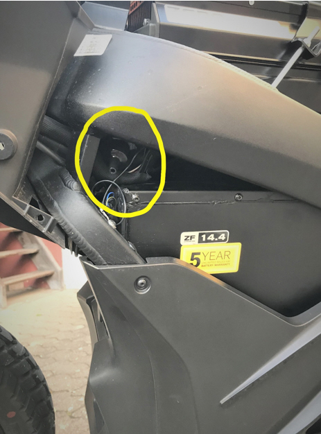

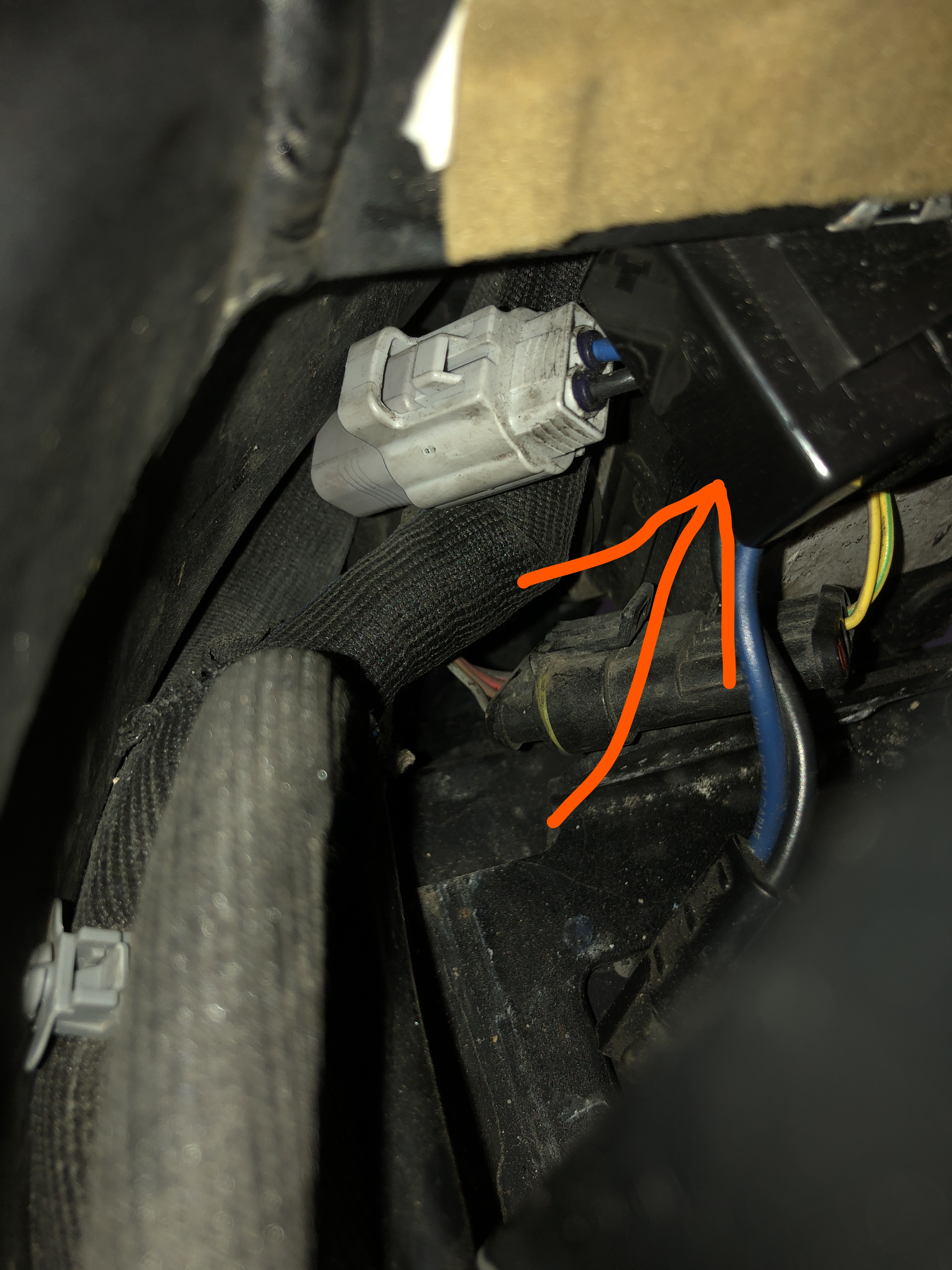

Bin relativ sicher, dass das Blinkerrelais vorn unter der vorderen Querstrebe des Rahmens wohnt. Diese Bilder sind von meiner Suche nach dem 12V Accessories Stecker am selben Ort (dem grauen), roter Pfeil auf das vermutete Relais:
Es schaut nicht in den Raum, den Tankfach, ChargeTaqnk oder PowerTank bewohnen. Letzteren musste ich nur ausbauen, um an das Versteck des 12V Steckers zu kommen. D.h. ggf. wirst Du Teile des ChargeTanks ausbauen müssen, denn von vorne kommt da absolut nicht ran.Zero S 11kWZF10.5

Re: ZERO LED's statt HALO's
Aaeeööhh …
das ist von oben/ innen ohne Tankverkleidung nach schräg vorne fotografiert ?
Ich befürchte die Ladegeräte vom CT sind auch nicht plug&play verbaut …
Puh, so n Aufwand.wegen n büschen Licht

Ganz genau: von links oben nach schräg rechts vorneElektrobiker hat geschrieben: ↑Fr 3. Sep 2021, 21:40das ist von oben/ innen ohne Tankverkleidung nach schräg vorne fotografiert ?
Vielleicht ist der ChargeTank nicht ganz so formatfüllend mit seiner Hardware da vorn wie mein PowerTank, so dass das vielleicht drin bleiben kann? Der PowerTank-Monolith sitzt ganz vorn an dem Querträger, weshalb ich ihn ausbauen musste...

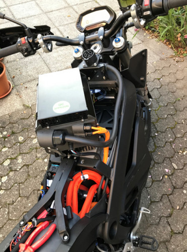

YESSS, es ist vollbracht !!
Da es am Freitag zu kurzfristig war, mich noch in die electric ride einzuschleichen, musste ich nach Feierabend einfach wissen, wie weit ich komme:
1) Tankattrappe
alle reden immer von 6 Schrauben. Bei mir mit Charge Tank, waren es:
- 2 unter der Sitzbank
- 2 am Ladestutzen
- 4 vorne, innen
- nochmal 2 vorne, innen am unteren Eck; total blöd dran zu kommen, ging aber doch
2) Charge Tank
Ja, da sitzt das Ding dann fett bis zur vorderen Kante! Ohne abschrauben geht nichts.
DIe beiden Muttern der langen, schrägen Schrauben müssen gelockert werden (ca 15 -20 Umdrehungen). Die Schrauben sind Haken, die man dann drehen und rausheben kann. Das Ganze ist eine Art Spange, die den Lader in Position hält; die kann man abnehmen.
Den Lader selbst kann man leicht anheben und wegen der kurzen Kabel nur schräg nach hinten auf die Kante setzen.

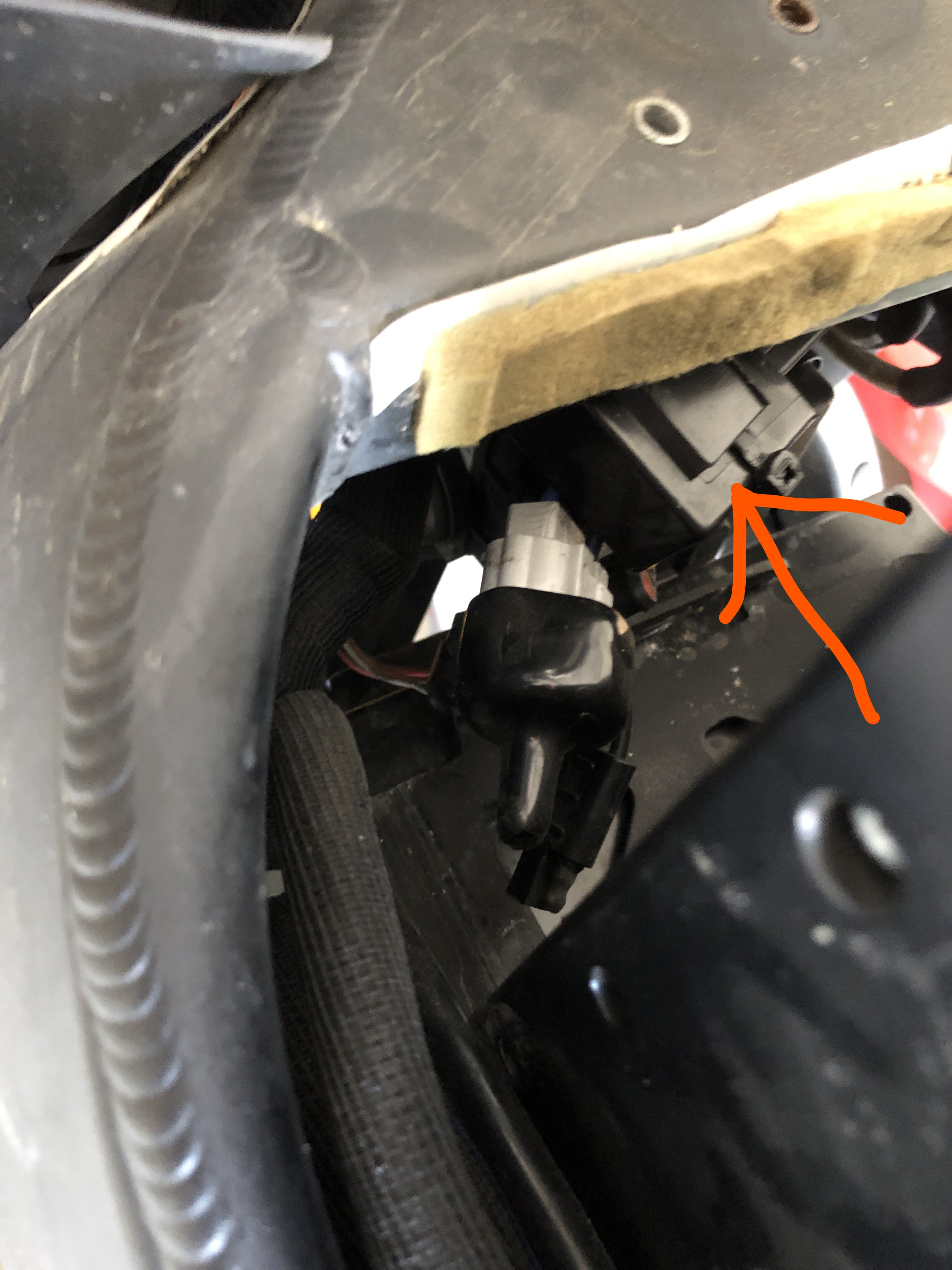

Jetzt ist der vordere Rahmen (Wishbone) und Zugang zu den Steckern und Relais frei @MERoller: Es ist wirklich nur der Kabelbinder, der alles so eng macht! Wenn man ihn abknipst sind alle Stecker an hinreichend langen Kabeln: Man sieht gut den Stecker vom Relais (schon abgezogen), den Sumitomo in der MItte und den SAE nach links weg.

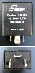

Das bei mir verbaute Relais war ein "Guilera" aus Spanien, tatsächlich mit der CF14 Polung: Man kann also nichts aus Baujahren ableiten, das Relais (oder die Polung) kann bei jedem Bike anders sein!
Ich hab mir vorsorglich beide Polungen (bei Louis) besorgt und dann das richtige eingebaut (das runde von Koso) - natürlich war das teurere das richtige ! ....

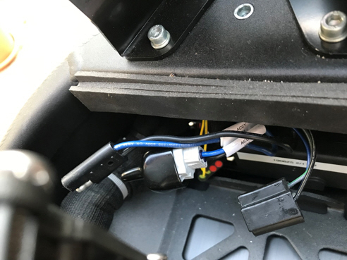

Die Stromstecker habe ich dann einen nach rechts und einen nach links hinunter zum Akku gezogen. Von dort kann ich sie bei Bedarf später bequem nach vorne holen.
Hier der Sumitomo auf der rechten Seite: Dann alles wieder problemlos zusammegebaut und die Kabel der Blinker angeschlossen.

Interessant, dass der ChargeTank auf dieselbe Weise befestigt ist wie der PowerTank, mit zwei Haken und einer Spannbrücke über die Hinterkante
Und gut, dass mit gelöstem Kabelbinder da etwas mehr Luft in den Kabeln ist!

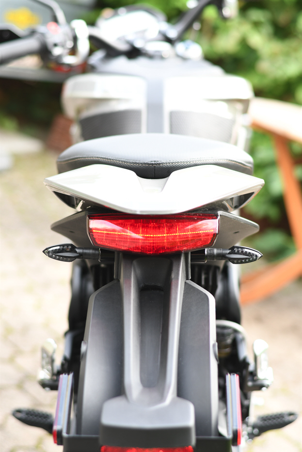

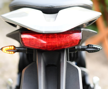

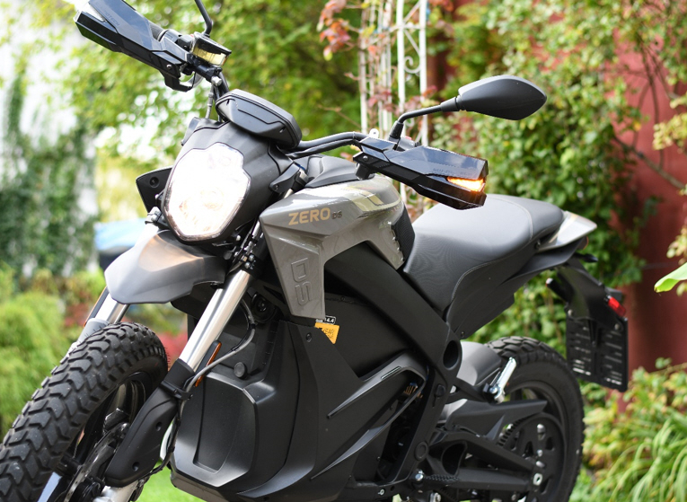

vorne sind die Blinker nun in die Protektoren integriert: Natürlich bleiben von den Originalen die Löcher! ...
Hier hab ich erstmal Möbelabdeckkappen mit doppels. Klebeband fixiert bis mir was besseres einfällt. Wenns hält, ist das aber eine recht saubere Lösung: Hinten wollte ich das Original-Design eigentlich erhalten und habe LEDs gefunden (Louis Eigenmarke), die die gleiche Form haben, aber halt viel kleiner sind !
Da sie auch enger zusammen sind find ich es gut, dass die LEDS in "Pfeilform" die Richtung optisch verdeutlichen. Außerdem habe ich den Stiel mit 20mm Verlängerungen und einer aufgebohrten Kunststoffmuffe (hatte ich noch rumliegen) verlängert.
Die Länge ist jetzt perfekt! (93 mm)
1) Der Abstand entspricht den gesetzl Vorgaben (1 cm mehr)
2) Die Spitzen schließen mit dem Heck ab. Wenn ich noch Seitentaschen finde, sind die Blinker nicht mehr im Weg!
3) Die Designlinie wird besser wiedergegeben als vorher (Beachtet die wiederholende "Ecken" von Heck und Blinker!)
Und ? kann man nehmen, oder ?
Tom
NACHTRAG: Hatte ich ganz vergessen, obwohl ich mr so viel Sorgen gemacht habe: Der Warnblinker funktioniert nach der Aktion EINWANDFREI !!
