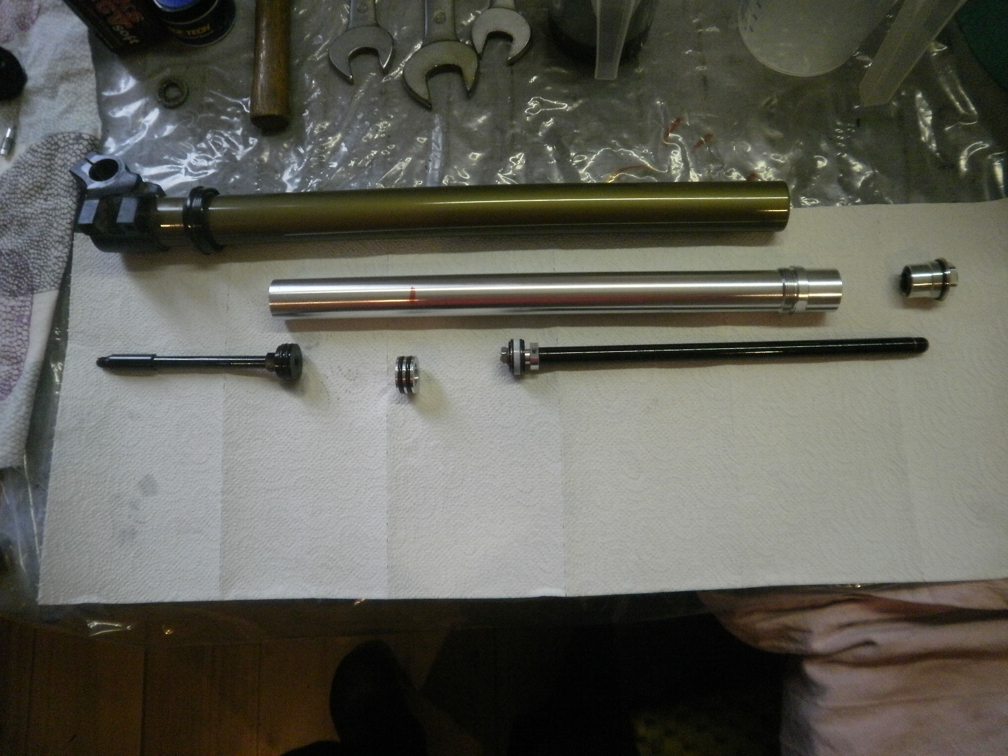

nach ca. 1 std. bestantsaufnahme sehe ich das
ganze ernüchternd
die chinesen kopieren ein normalerweise funktionierendes system
so schlecht, ich frage mich ob ich da zeit investiere.
das dämpferrohr ist zum beispiel innen nicht geläppt oder poliert
sondern das rohe material des basisrohrs und sehr rau und voller einschlüsse
außen alles schön gedreht und innen wo es darauf ankommt roh und rau !!
der dämpferkolben hat 0,3 mm spiel im rohr, so einen schrott habe ich noch nicht gesehen !
da bauen die einen dämpferkolben mit 2 shimpaketen für druck und zug-dämpfung
und dann strömt das öl außen am kolben vorbei !!
so nach dem motto, wir kopieren das, haben aber keine ahnung auf was es ankommt !
auch so viele schwergängige dichtungen sind verbaut, da kommt die dämpfung mehr von
wiederstand und losbrechmoment der dichtungen, als vom eigentlichen dämpfungssystem .
mal sehen wie ich da vorgehe.
also die gabel ist schrott, aber man kann damit fahren.
gruß horst.

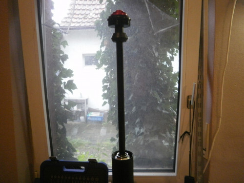

nach jetzt 2,5 std. arbeit, was soll ich sagen
fühlt sich gut an der dämpfungsgabelholm !
die dämpfungskartusche macht was sie soll !!
kein schmatzen mehr, kein ratterndes ein oder austauchen !

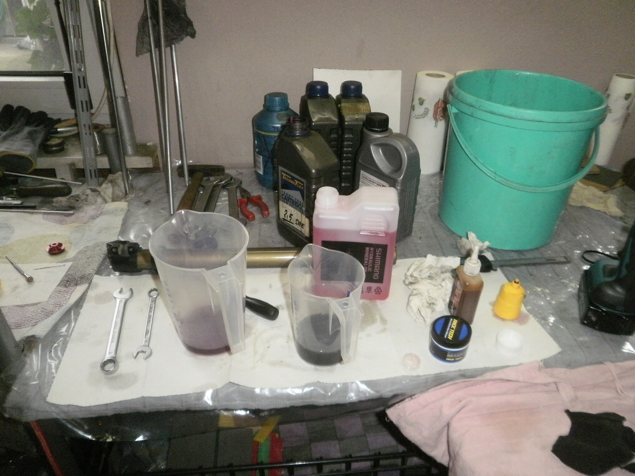

reagiert auf dämpfungsverstellung wie sie soll !

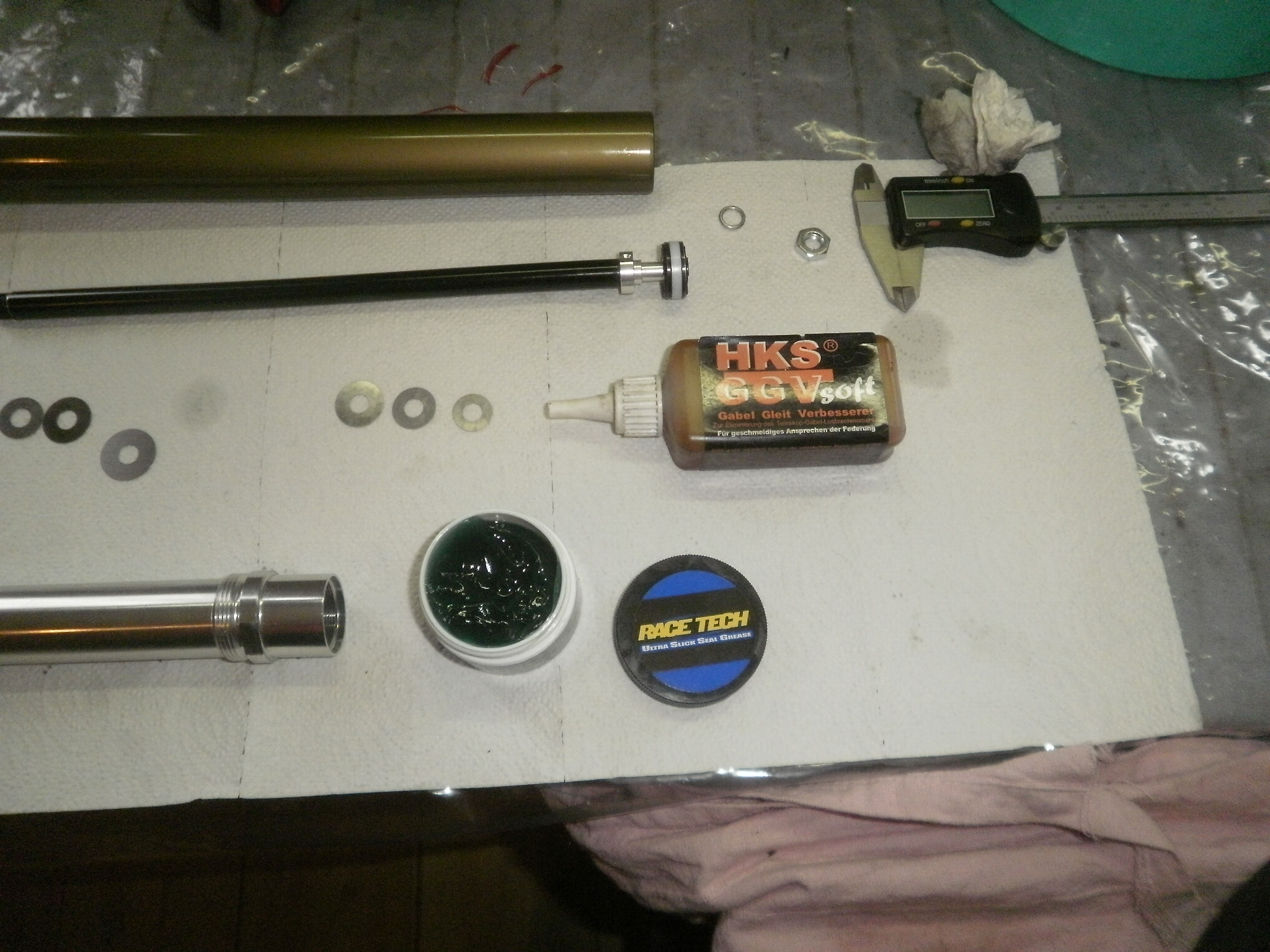

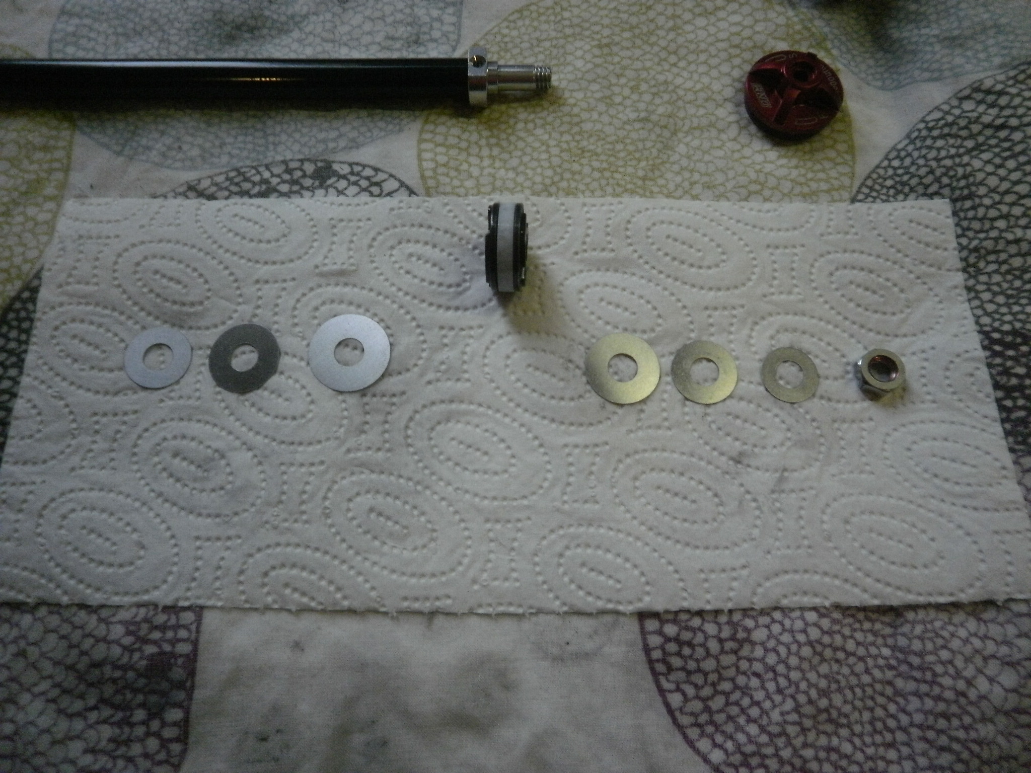

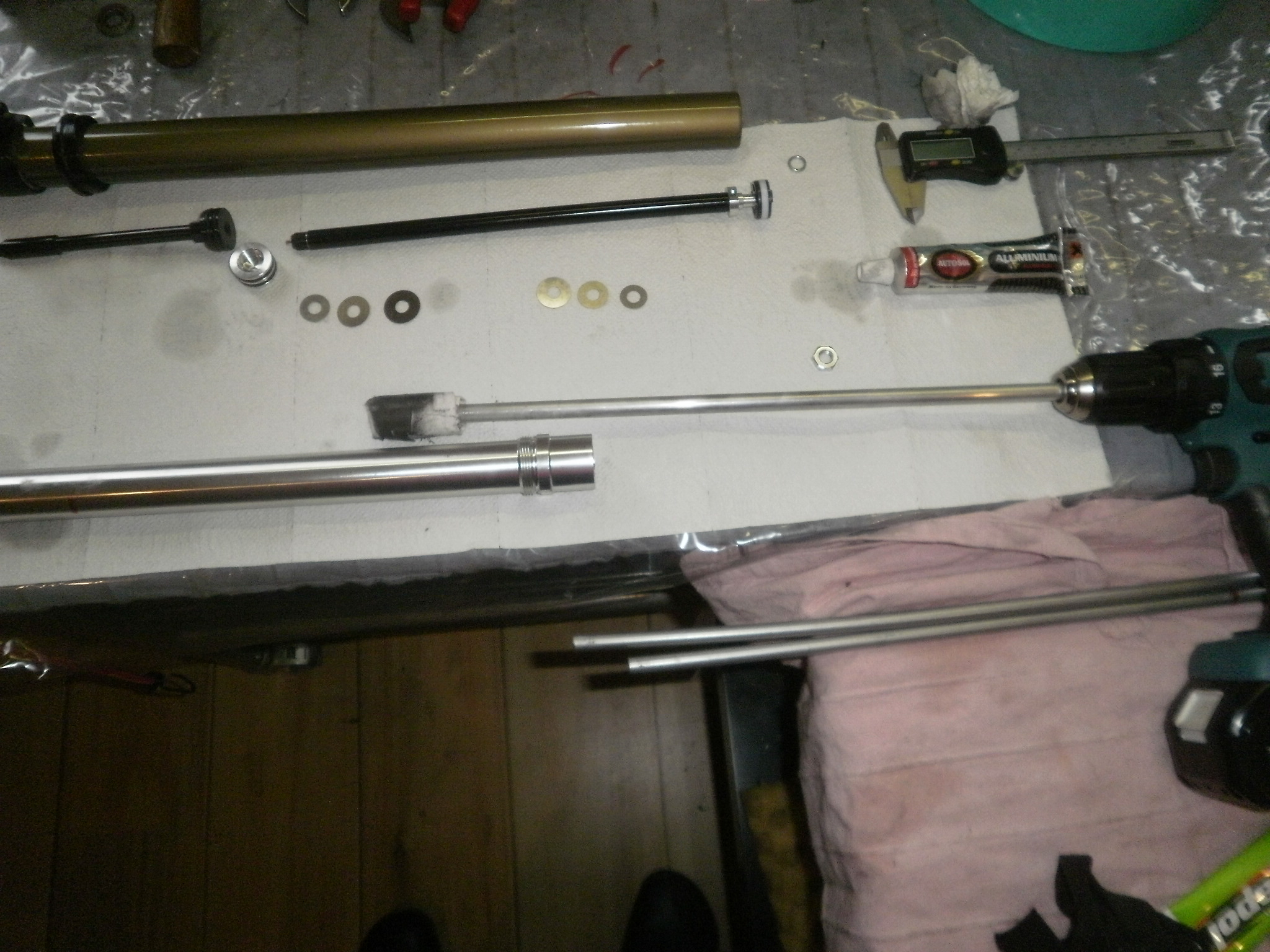

noch ein paar bilder von mittelchen und des polierwerzeugs für das dämpferrohr. genauer beschreiben werde ich die arbeiten erst später,
ich brauche eine dusche und
hunger habe ich auch
aber ich glaube das könnte was geworden sein.
gruß horst.
