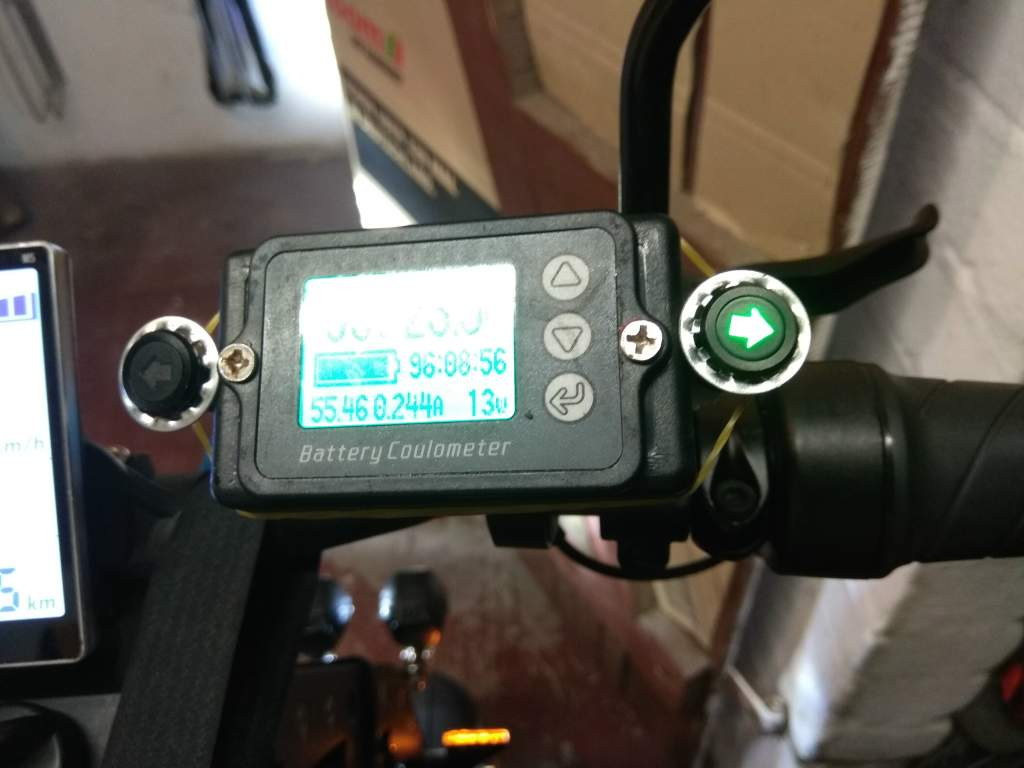

hallo @all die blinkerkontrolle ist jetzt auch fertig, naja fast fertig. es fehlt nur noch das neue gehäuse wo das coulometer und die beiden kontrolllämpchen rein kommen. das jetzige coulometergehäuse ist zu klein dafür. neues ist schon bestellt und kommt montag, dienstag könnte dann alles restlos fertig sein. hier aber schon mal zwei fotos und ein video wie das dann aussehen wird

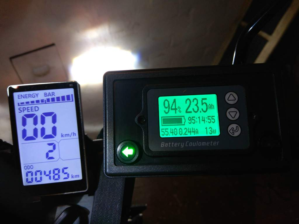

hatte ja erst montag mit dem neuen kunststoffkästchen für die anzeigen gerechnet aber es kam doch dann heute schon. also gleich alles fertig gemacht
coulometer mit kontrolllämpchen für blinker links und blinker rechts...
ja ist schon ein ordentlicher bollermann von kasten aber egal, irgendwie musste ich ja auch alles unterkriegen

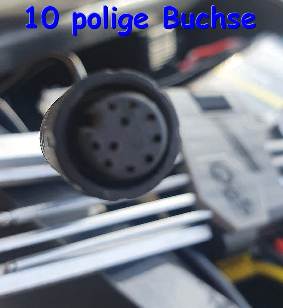

Ich bin neu hier und habe eine Frage: Es betrifft die Buchse im Bild mit 10 Pin bzw. Buchse.
Wie heist sie und wo kann man die kaufen.
Danke im voraus
Dennis

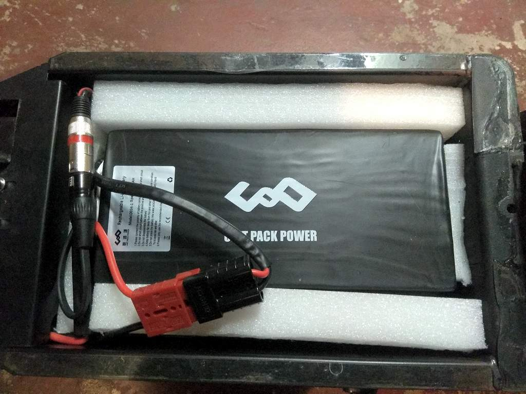

mein zweites akkupack ist endlich da
genau nach auftrag gebaut und stecker so wie ich sie brauche
erste amtshandlung laden und dann mal schauen was in ihm steckt dank 21700 zellen mit 50 A bms
nennspannung: 52V
kapazität: 24Ah
nennleistung: 1248Wh
nennspannung: 52V
kapazität: 24Ah

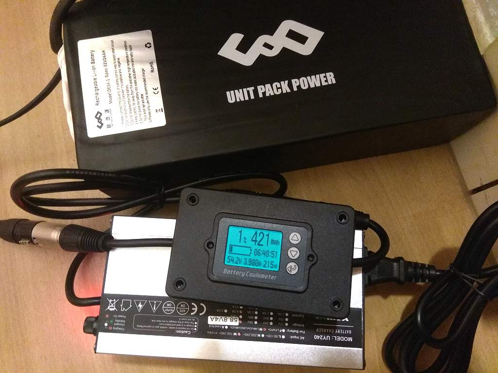

hi @Villaxfit, ich hab den akku direkt beim/vom hersteller nach meinen maßen bauen lassen. die firma heißt UNIT PACK POWER
und hat nen shop bei aliexpress. hier hast mal den link https://de.aliexpress.com/item/40004343 ... 4c4dq0PefB
hab vorher aber per chat angefragt ob sie den akku nach meinen maßen bauen können, hab ihnen maximalmaße vorgegeben, die nicht überschritten werden sollen. hab mir dazu das passende BMS ausgesucht und auch die passenden stecker die ich brauche und natürlich auch das stärkste ladegerät was sie für diesen akku anbieten. die haben sich darauf hin gemeldet und mir geschrieben ist kein problem, sie können den akku nach meinen angaben so bauen und kostet auch nichts extra. hab grad auch mal geschaut, die akkus bei denen sind auch grad teurer geworden, ich hab 80 € weniger als im jetzt gültigen abgebot bezahlt. aber das ist trotzdem immer noch 100 € günstiger als der akku den ich hier in deutschland gekauft hab
du kannst dir also den akku so bauen lassen wie du möchtest oder auch jede mögliche kapazität die mit der vorhandenen größe des kastens passt. muss man halt nur mit denen abklären per chat was möglich ist. bin sehr zufrieden wie das geklappt hat. der versand hat aber lange gedauert wobei bei denen ist der nach 5 tagen rausgegangen. der lag dann sehr lange bei DPD international bis zum weitertransport. das konnte ich ja dauernd einsehen anhand der sendungsnummer. der lag hier in europa sehr lange im lager. bei dem preis war mir das aber auch egal, war ja nicht so das ich dringenst einen akku brauchte

Stecker könntest du dir auf der Seite aussuchen? Und Ladegerät auch oder hast du nur geschrieben, bitte das stärkste Ladegerät dazu. Bin Mal gespannt. Werde später messen und Mal anfragen. Vg

Welche BMS hast du denn einbauen lassen?
- forcaman
- Beiträge: 440
- Registriert: Do 13. Mai 2021, 15:45
- Roller: Forca Evoking 4
- PLZ: 39104
hi@Villaxfit, ich hab das stärkste BMS genommen was sie in dem verlinkten angebot angeboten haben. das war das 50 A BMS und stecker konnte man sich ja auch laut angebot aussuchen. da ich ja auch den stäksten akku laut angebot bestellt hab konnte ich auch das 4A ladegerät nehmen. hab aber auch noch mal per chat nachgefragt ob das auch wirklich dabei ist bzw. meine bestellung auch noch einmal konkret aufgeschrieben, also akkumaße, BMS, stecker und ladegerät. also so wie ich das möchte. die haben das dann auch noch einmal bestätigt das alles glatt geht. das 4A ladegerät lädt auch wirklich schneller. spare ca. 2 std ladezeit ein. vorher so 7-8 std. jetzt 5-6 std. ladezeit.
