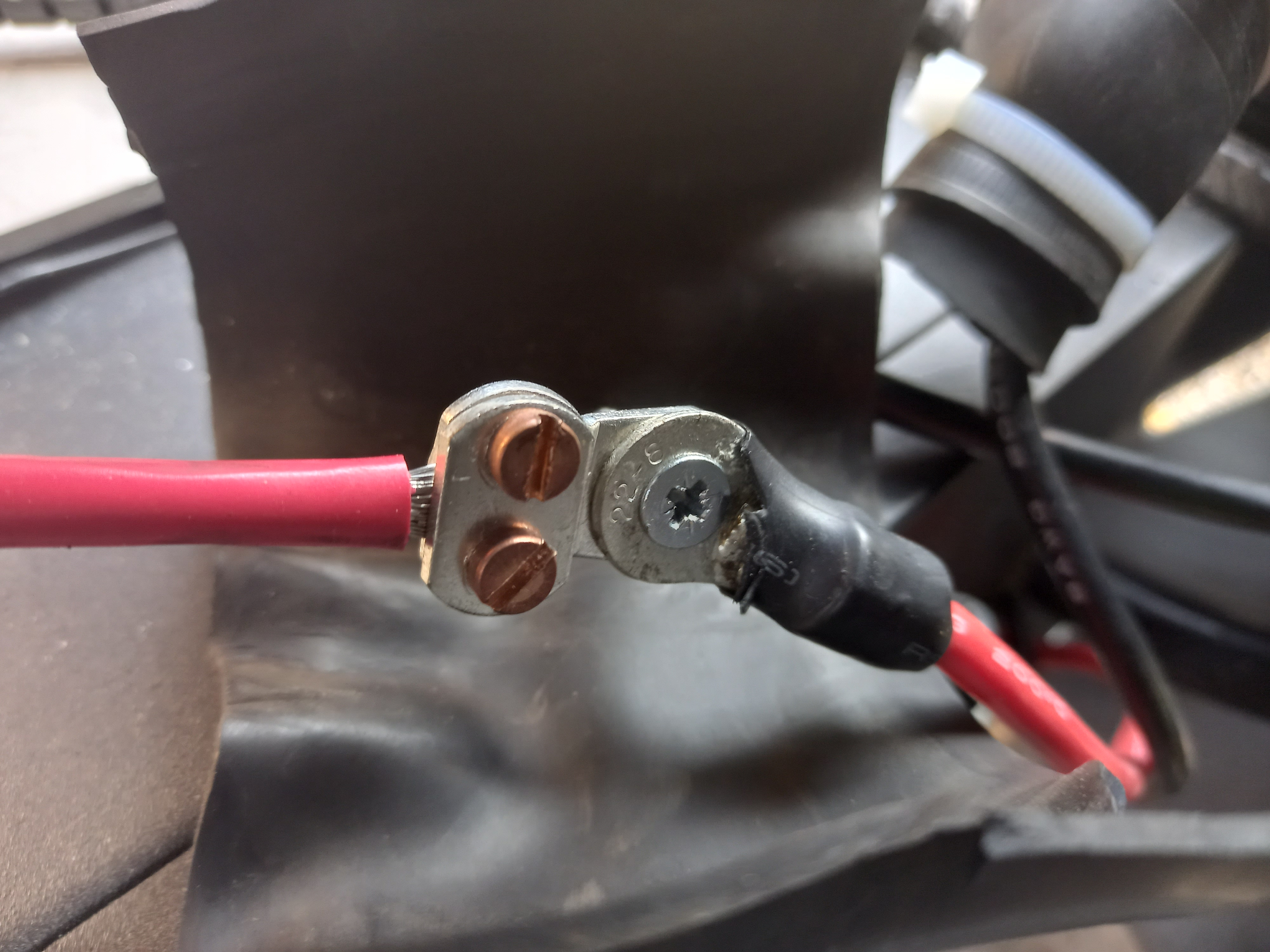

Die Akku ist 20S/22P.
Der Techniker (litechpower, China und ...Hambourg) sagt dieses BMS ist OK für 20S / 72V Akku (das ist komisch, dass die specs 20S / 64V sagen).
Ich messe 85V ohne Motor (geöffnete Stromkreis)
Einige Fotos:
Einige Fotos:

Re: S 2.4+ Akku
Dann ist es ein CO, NCM oder NCA Akku.

Re: S 2.4+ Akku
Ok, dann hast Du einen Lion Akku, das passt dann mit 20s.
85V ist ein bisschen viel, der Sevcon ist programmiert bei 86V Fehlermeldungen zu schmeissen, und die Lebensdauer des Akkus verringert sich deutlich!
Ich würde das Ladegerät auf jeden Fall einmal ausmessen, es sollte bei einer Ladeschlussspannung von max 84V auch tatsächlich abschalten!!!
Das macht pro Zelle 4,2V und ist das absolute Maximum für Lion.
Ich würde sogar auf 82-83V heruntergehen, das verdoppelt in etwa die Zyklenzahl und damit die Lebensdauer der Batterie.
Wenn man das Ladegerät aufschraubt, findet man normalerweise 2 Potentiometer, einer ist mit U, der Andere mit I beschriftet. (Auf dem Poti, oder daneben auf der Platine). Wenn der Akku fast voll ist, sollte die Spannung am besten bei 82-83V liegen, das kann man mit dem U-Potentiometer einstellen.
Für den Rest sollte man auf jeden Fall einmal in den Controller gucken (IXXAT USB - CAN Adapter und DVT Software), da bekommt man dann die Fehlermeldungen genauer angezeigt, und kann gegebenenfalls im Controller nachjustieren...
