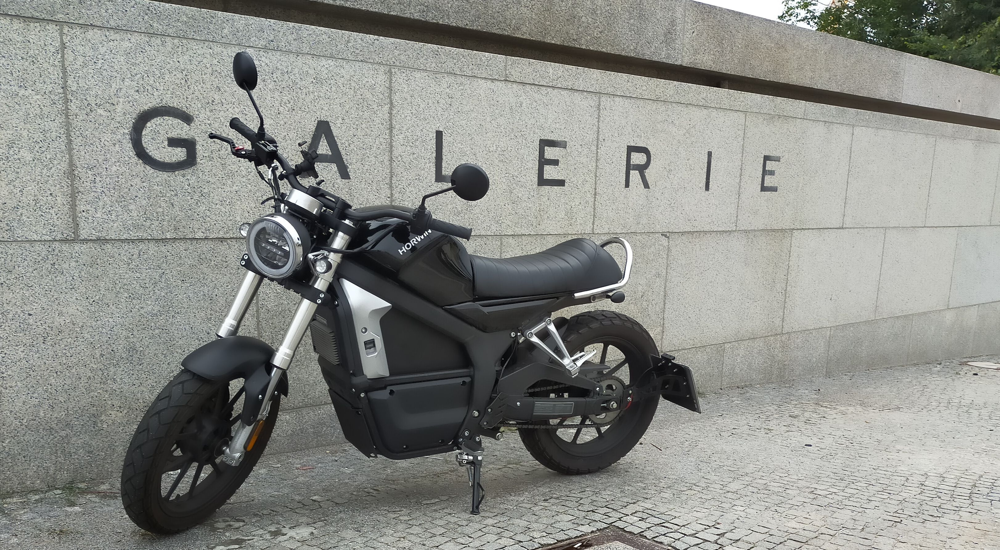

Hab sie so gekauft, andere Blinker hingemacht (die guten viel zu teuren Bullets...)
Hat soweit ich sehe einen anderen Lenker, abmontierten Hinterfender, dafür Seitekennzeichenhalterung (ja, in Berlin brauchts 4 Stellen+E ;(( und das war schon ein Sonderwunsch, sonst 5 Stellen..,)
Überlege immernoch andere Spiegel ranzumachen (soweit ich sehe sind das jetzt NIU Spiegel), sowie ggf. die Fußrasten Beifahrer zu beschichten (schwarz).

Also der bremshebel war schon dran? Die standartspiegel sollen ja unterste Schublade sein, deine lassen sich wenigstens per Hand einstellen. Bei den blinkern kein Relais oder so?

Bremshebel hatten sie auch ausgewechselt, stimmt, hab hier für den TÜV noch den Originalen.
Die vom Niu kann man einstellen, sind funktional OK.
Blinker waren einfach, einfach anschließen, bisschen viele Kabel, musste Strom für das Dauerlicht vorne an der Lampe abgreifen, das war aber kein Problem. Dafür haben sie jetzt Positionslicht vorne, und hinten Bremslicht und Blinker integriert.
(Sorry, keine so dollen Fotos)
