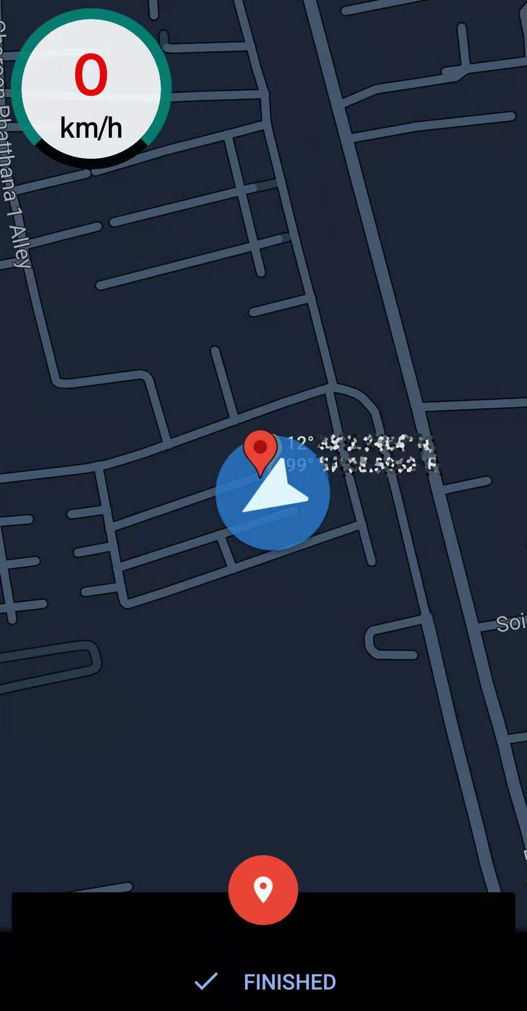

Erstens, mein Tacho läuft anscheinend in Meilen, nicht Kilometern. Habe endlich einen GPS Tacho installiert und nachgechecked. Der Tacho geht 1.42 Mal langsamer als GPS.
Ergo ich dachte ich hoppelte mit 39 durch die Landschaft, dabei waren es 55...
Ich muß das Ding jetzt Mal aufbocken und den Tacho nachregeln...
Zweitens, das freischalten ist jetzt auch möglich (siehe separaten thread unten) und subjektiv zieht das Ding jetzt im dritten Gang deutlich mehr.
Zum Spitzengeschwindigkeit testen muss ich erst mal wieder auf die Landstraße...

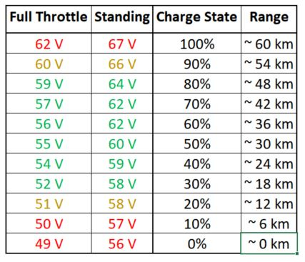

Eine frage der Batterie und dem anzeige-dingsbums
Beitrag von PanzerKnight »
Dahe ich mich beruflich einigermaßen mit batterien auskenne, dachte ich mal ich mache mal schnell eine Tabelle zum Thema Batterie zustand.
Das originale anzeige dingsbums ist ja praktisch nutzlos. Die vier balken haben nix mit der verbleibenden ladung oder reichweite zu tun, sie sollten als dekorativ angesehen werden. Man kann natuerlich ein Coulometer einbauen, aber es lässt sich mit der angezeigten Batteriespannung schon gut abschätzen wie viel man noch hat. Siehe Tabelle:
M1 Battery Voltage vs. Charge State + Range.JPG (142.41 KiB) 1511 mal betrachtet
Das ist für COC M1 Modelljahr 2021 mit 20 Amperestunden batterie und 2kW motor. Es ist nicht direkt auf andere batterie kapazitäten oder motorleistungen anwendbar.
Es gibt zwei spalten der batterie spannung (die man am anzeige dingsbums abließt). Eine ist unter vollast (also voll aufdrehen) die andere ohne last (also "gas" auf null). Es sind beides näherungen erster ordnung.
Die farbkodierung zeigt an bei welchen spannungen die Batterielebensdauer am wenigsten und meisten beeinträchtigt wird. Es ist wirklich nur Spannung (ueber/unter) und temperatur die batterien kaputt machen (und billige minderwertige Chinesische Zellen in der Batterie) plus einer Lagerfähigkeit von etwa 5 Jahren.
Es sind nicht an sich die ladezyklen an sich die die batterie fertig machen, im gegensatz zu früheren Akkus die durch nicht vollständige lade/entlade zyklen beschädigt wurden (olle lappies mit NiCad Akkus). Es ist die zeit die sie bei zu hohen oder zu niedrigen spannungen verbringen.
Grün bedeutet wenig stress, rot viel stress. Wenn man jedes mal voll biss zum maximum auflädt und die batterie platt faeht kann schon nach 100 oder weniger ladezyklen eine deutliche Kapazitätsbeeinträchtigung vorliegen. Bleibt man im grünen bereich sollte es durchaus 500 biss 1.000 zyklen erlauben biss die batterie fertig ist.
Vielleicht ein paar satteltaschen und ein zweites ladegerät kaufen und das zweite mitnehmen. Und immer fleißig bis auf 64V (ohne last) aufladen, wenn man irgendwo ist wo man strom absaugen kann, sei es im Kaffee oder im Büro oder wo auch immer man oder frau sonst malocht.
Die batterie ist nach industrie gebrauch "fertig" wenn die eigentliche kapazität der batterie bei 70% der nennkapzitaet liegt. Man kann natürlich weiterfahren, aber die reichweite verringert sich schneller und schneller.

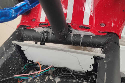

Mehr oder weniger wasserdicht machen

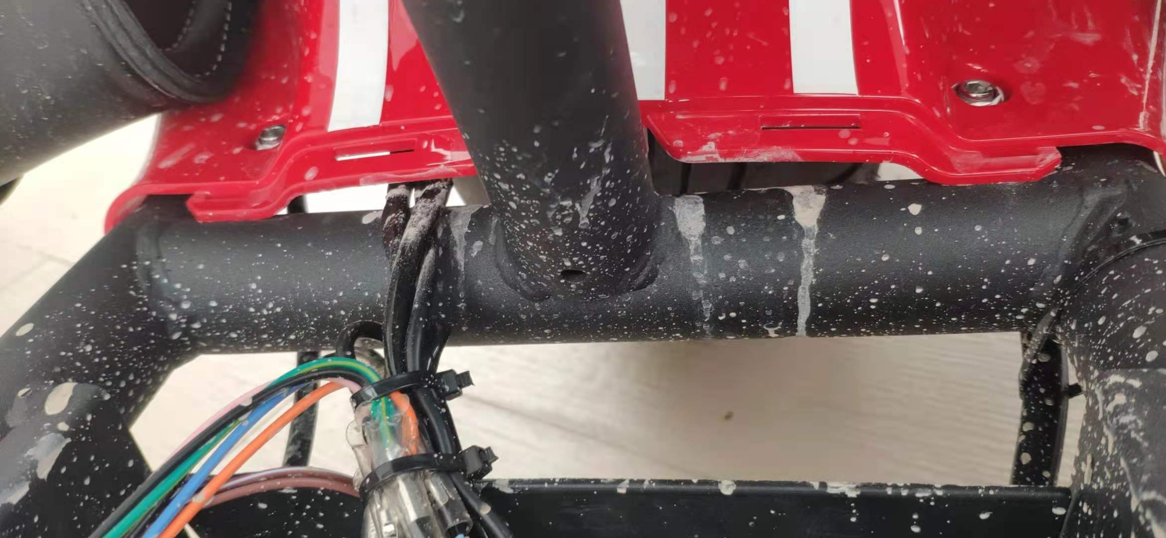

Also bei dem speziellen aufbau hinten kommt viel wasser ins batteriefach - das geht in Thailand besonders wo ich bin zumindestens nicht. Denn in tropen und an der küste regnet es fast täglich und oft schon viel.
Der Yad Bo und der Atze machten das natuerlich super profi mässig. Respekt.
Aber nicht jeder hat ne volle werkstatt zur verfügung. Und es soll ja nur dicht sein. Muss da wirklich zeit aufwenden um neue metall schotten zu bauen und dann mit silikon abzudichten?
Ich habe es also ohne vieles gemacht, sehr brutal und minimal, super billig und schnell.
Erstens kaufte ich eine kleine Heißkleberpistole und genug kleber stäbchen. Zweitens Dichtungsstreifen. Drittens eine plastik kiste ausreichend breit und hoch und mit einem profie an der kante um daraus mit hobbymesser eine abschottung zu schnitzen. Alles im Tesco Lotus trotzdem wir im vollen Wuhan Tiermarkt Virus lockdown sind.
Erstmal habe ich am Kotflügel die zwei öffnungen zugemacht durch die das wasser nur so reingschippt wird.

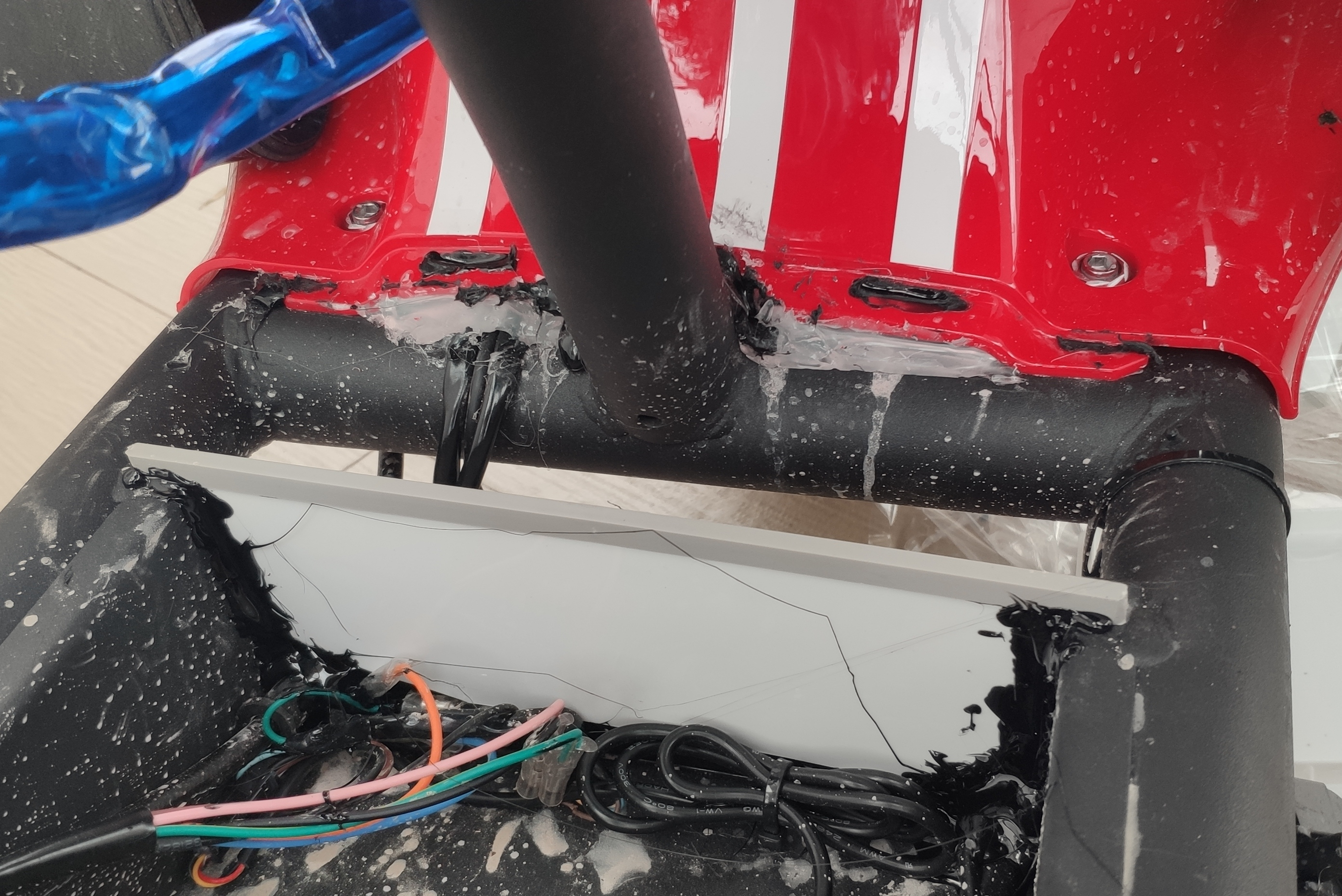

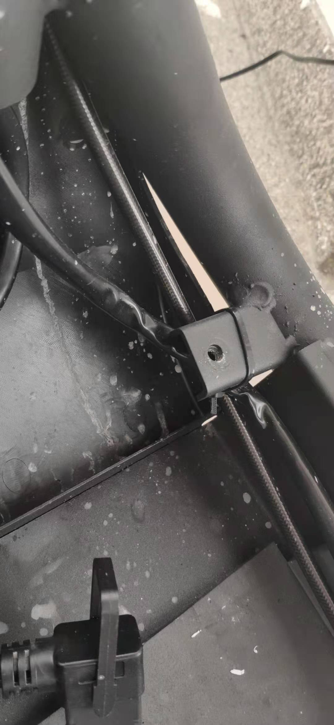

Dann habe ich am originalen Plastikteil hinten mit Heißkleber ein aus der kleinen plastik kiste geschnittenes teil angeklebt das biss zum rahmen hochreicht. Dann alles mit Heißkleber zugekleistert, biss es wasserdicht schien.

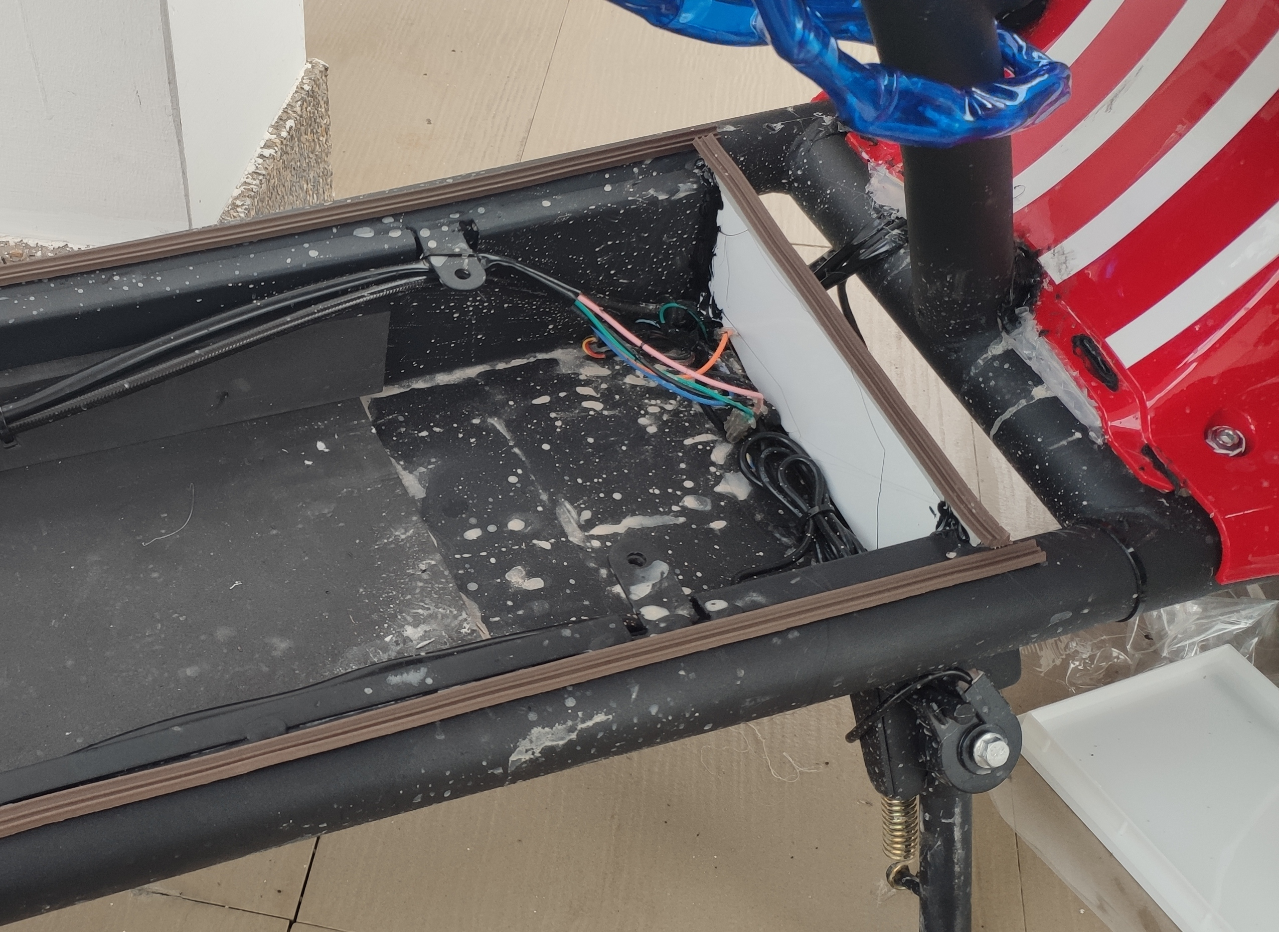

Oben auf dem rahmen habe ich Dichtungsstreifen für fenster verbaut.
An der unteren abdeckung vorne (und bei den grossen öffnungen) mehr heisskleber.
Den "tank" habe ich auch mit dichtungsstreifen abgedichtet und Heißkleber wo die kabel reingehen.
Schön sieht es zwar nicht aus, aber man sieht es halt eh nicht wenn man das ding nicht auseinander baut.
Jetzt ist es dicht (genug). Auch nach dem nass fahren ist das batteriefach trocken.
Zeitaufwand, vielleicht 2-3 Stunden. Kosten? Minimal, unter 300 Baht (etwa 8 euro).

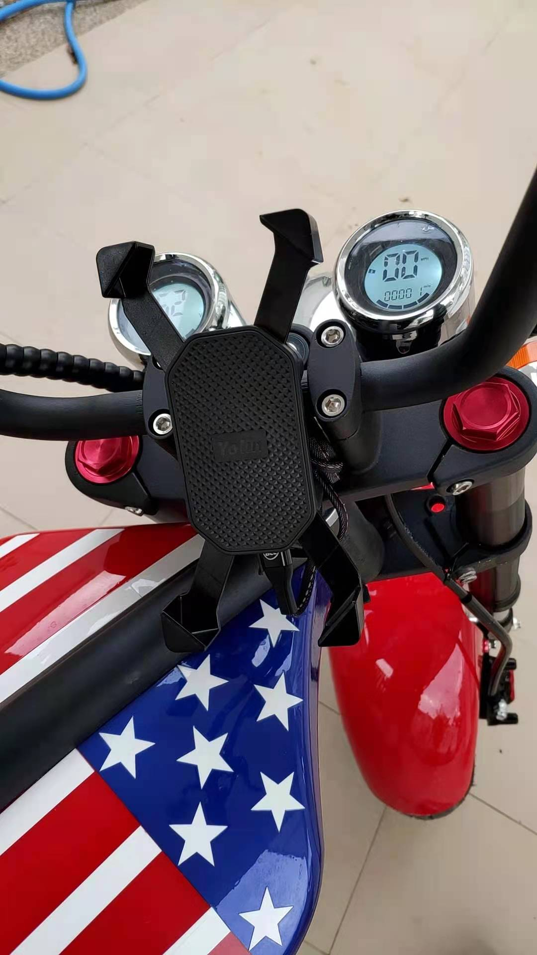

Nebenbei, ich habe mir auch den Handy Halter in die mitte umgebaut. Super einfach und viel weniger rumbasteln als das der Yad Bo gemacht hat.
So geht es dann schon als GPS mit Google Karten. Ohne dass währe ich hier im moment total verloren.
Und seit gestern auch mit GPS Tacho App auf dem handy welcher auch über der Google karte anzeigt.

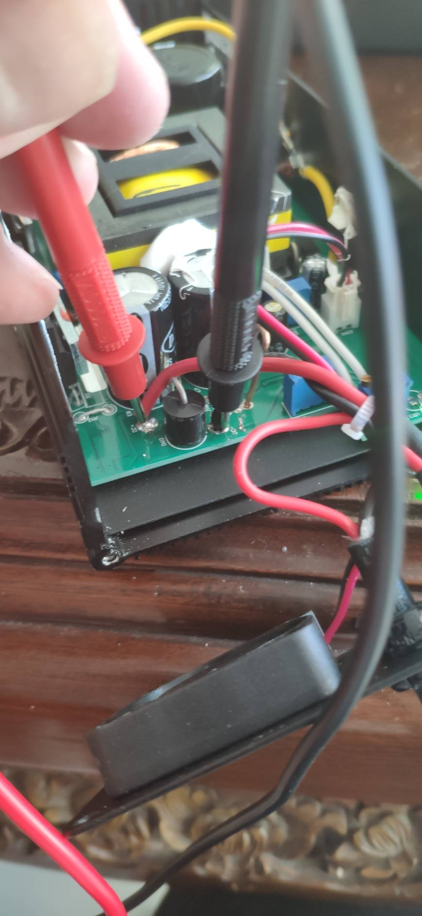

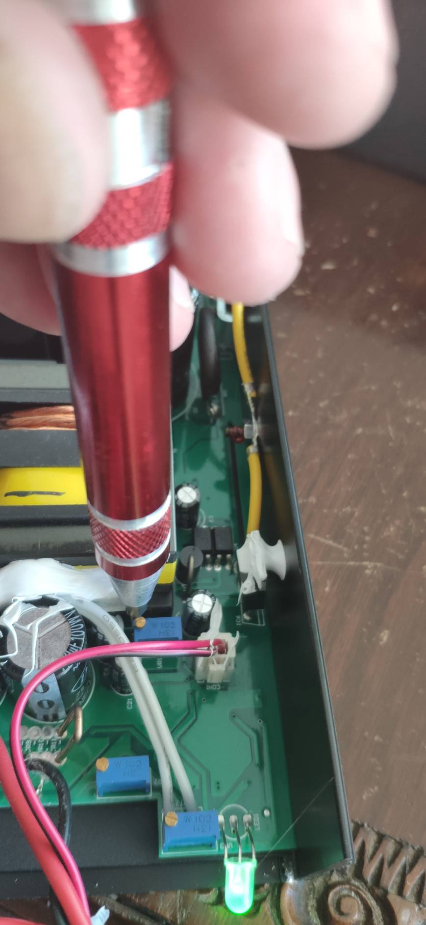

Mein Ladegerät ist einstellbar, muss aber aufgemacht werden. Siehe bilder im anhang.
Ladegerät im original zustand.
Aufgeschraubt und spannung nachstellen.
Testpunkte zum messen der spannung auf der leiterplatte.
Endresultat.

Das balancieren wird in der batterie selbst gelöst, durch das "BMU" system.
Das ladegerät macht vier aufgaben:
1) Begrenzung der (maximalen) Ladespannung
2) Begrenzung des Ladestromes
3) Abschalten der Ladung nach nominaler vollladung
4) Sanfte Ladung bei tiefentladener Batterie
Was ich verändert habe ist maximale Ladespannung, von 67.2V auf 64V oder von 4.2V pro zelle auf 4V pro zelle. Das ist im praktischen sinne das selbe als ob ich den lader vorzeitig abtrenne, aber in dem falle mit einer "saettigungs ladung" zu einer etwas niedrigeren spannung. Man verliert dabei die ersten 20% der ladung/reichweite.
Je nachdem wie gut das BMU System ist wird entweder "real time" balanciert (das setze ich selber in Bluetooth Lautsprechern ein) oder nur "top-balance" gemacht, also bei der aufladung eine zelle die schon beim maximum sitzt wird partiell überbrückt so das sich diese zelle nicht weiter auflädt.
Das was ich "top-balance" nennt einzusetzen ist eigentlich eine unsitte und doppelplusungut - solche batterien sollte man vorsichtig einsetzen und besonders nicht tief entladen oder zu 100% aufladen.
Normalerweise sollte das gesamte pack relative vernünftig balanciert bleiben, wenn im grünen bereich meiner tabelle (weiter oben) fährt, problemem mit der balance findet man normalerweise bei tiefentladung und vollaufladung.
Mit einer 16S8P batterie (ich nehme an die batterie is 16S8P) hat man 8 parallel zellen pro segment, das saugt viele toleranzen zwischen zellen auf.
