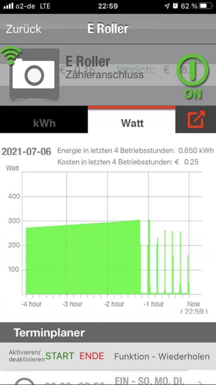

Also ich lade immer die vollen 100 % auf das wäre mir zu umständlich immer bei 80 Prozent aufzuhören das bringt dann ja nur noch eine Reichweite von 30 km bringt und das wäre bei mir das ich keine 3 Tage auf die Arbeit kommen würde (13km einfach)
Das mit dem balancieren sieht man gut auf dem Bild und das werd ich dem Akku auch weiterhin gönnen (26ah)

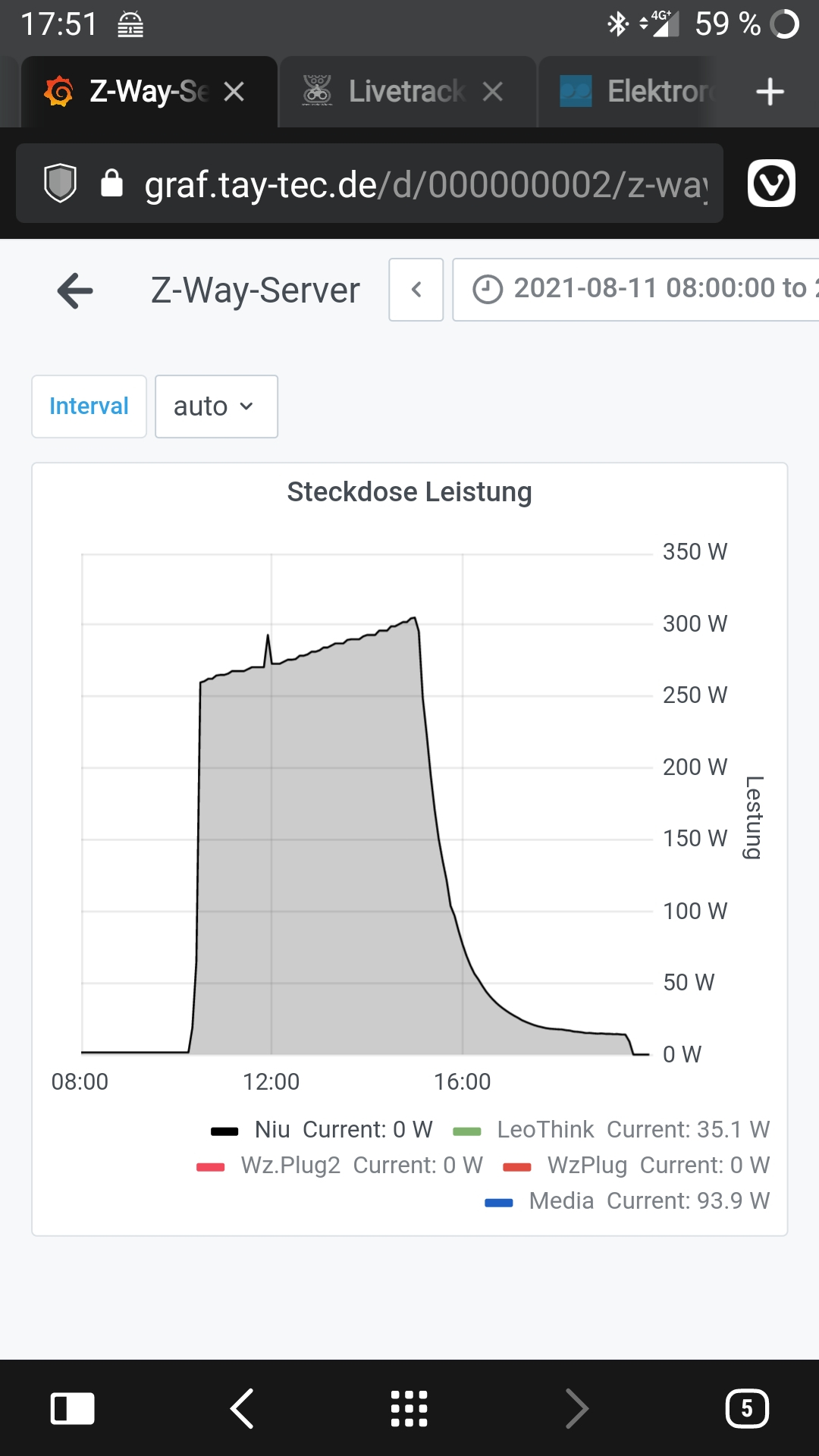

Hallo Holger,
Deine Ladekurve sieht sehr seltsam in der Contant Voltage Phase aus. Da sollten keine Pulse sein, sondern ein flach auslaufende Kurve. Der Roller meldet die 100% bei etwa 50w Leistungsaufnahme des Ladegerätes. Danach kann man noch gut 2-4 Stunden das LG für das Balancieren dran lassen.
tom
tom

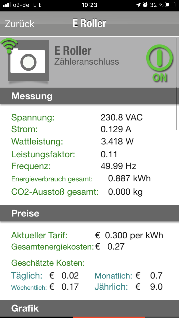

Nicht ganz bei mir liegt der Standby oder Ruhestrom bei 3,4 Wattblackblade hat geschrieben: ↑Sa 14. Aug 2021, 18:02Hallo Holger,
tom
Holger76 hat geschrieben: ↑Sa 14. Aug 2021, 16:20Also ich lade immer die vollen 100 % auf das wäre mir zu umständlich immer bei 80 Prozent aufzuhören das bringt dann ja nur noch eine Reichweite von 30 km bringt und das wäre bei mir das ich keine 3 Tage auf die Arbeit kommen würde (13km einfach)

Entschuldigung , Nachtrag , das ist das ladebild beim 26ah Akkublackblade hat geschrieben: ↑Sa 14. Aug 2021, 18:02Hallo Holger,
tom
Beim 29ah Akku sieht die Ladekurfe aus wie bei dir
Find das eh alles komisch aber es scheint wohl verschiedene Lade Typen zu geben
