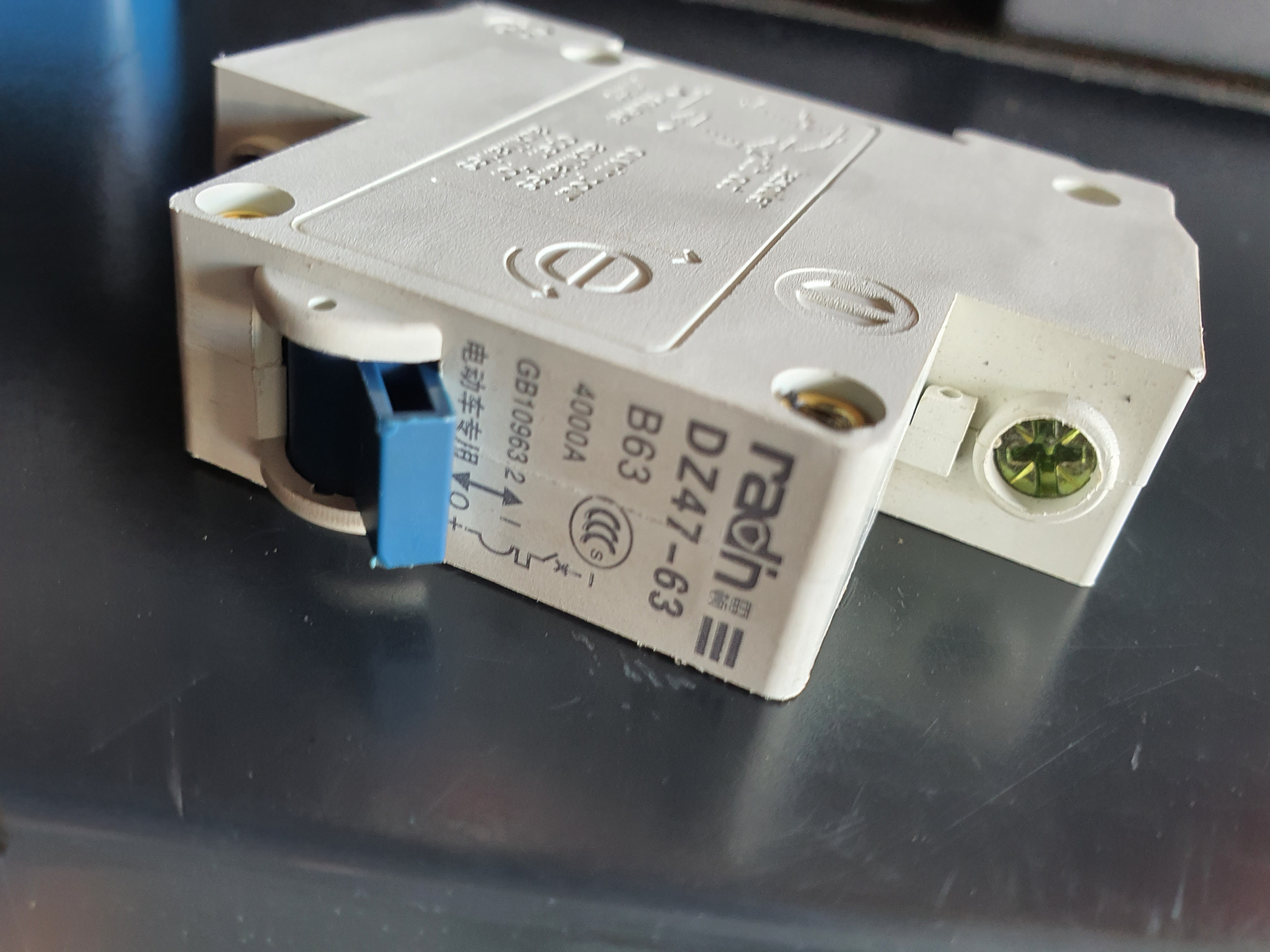

Der def. Akku ist repariert.
Ich habe die Kabel gewechselt, alles geprüft. Der Akku hat etwa 75 Volt. Es war keine Zelle defekt!
Der Roller funktioniert, aber jetzt gibt es ein neues Problem.
Die Elektrik fällt unter der Fahrt auf Null, Motor ist aus.
Bei Betätigung der Hauptsicherung, Ausschalten, wieder Einschalten funktioniert wieder alles. Nach 500 Meter fällt wieder alles aus. Ich habe die Sicherung ausgetauscht.
Hat nichts gebracht.
Ich meine eine 6000 wird auch nichts bringen.
Wer kennt dieses Problem?
Habt Ihr einen Tipp?

Vielleicht ist der 63A Leitungsschutzschalter zu klein? Die - im Forum bewährten - ABB S201 gehen auch nur bis 63A.
Ich nähme wohl einen 80A LSS. https://www.conrad.de/de/p/schneider-el ... 62858.html

Danke für Deine schnelle Rückantwort.
Was mich nur wundert, die Sicherung löst ja eigentlich nicht aus...
Nach dem " Strom aus " muss ich die Sicherung ausschalten und dann wieder einschalten.
Klick, Klick dann läuft das Teil wieder.
...doch merkwürdig ??
Gerhard
Gerhard
- Beiträge: 6501
Re: Akku
Mit Hauptstrom AUS/EIN resettest du entweder deinen Controller oder das BMS im Akku. Für einen L1e Roller sollte ein 63A LSS ausreichend sein. Meist steht als Auslösecharakteristik C drauf - löst etwas später aus als B-Charakteristik.

Ok, dann besorge ich mir das Teil.

Hallo Peter, würde das so passen?
Charasteristik: C
63 A
S201B6
Kanni ch das so bestellen
Charasteristik: C
63 A
S201B6

wenn nach Austausch der Schutzschalter-Sicherung, das Problem weiterhin besteht, liegt es vielleicht doch am Überstrom-Abschalten im BMS oder im Motor-Controller.
Hatte der Roller vor dem Kabelbrand problemlos funktioniert?
Jetzt sind ja neue Kabel drin, die nun vielleicht etwas mehr an Stromfluss erlauben, was einer der alten Komponenten nicht gefällt.
Welches BMS schützt denn da den Selbstbau-Akku?
