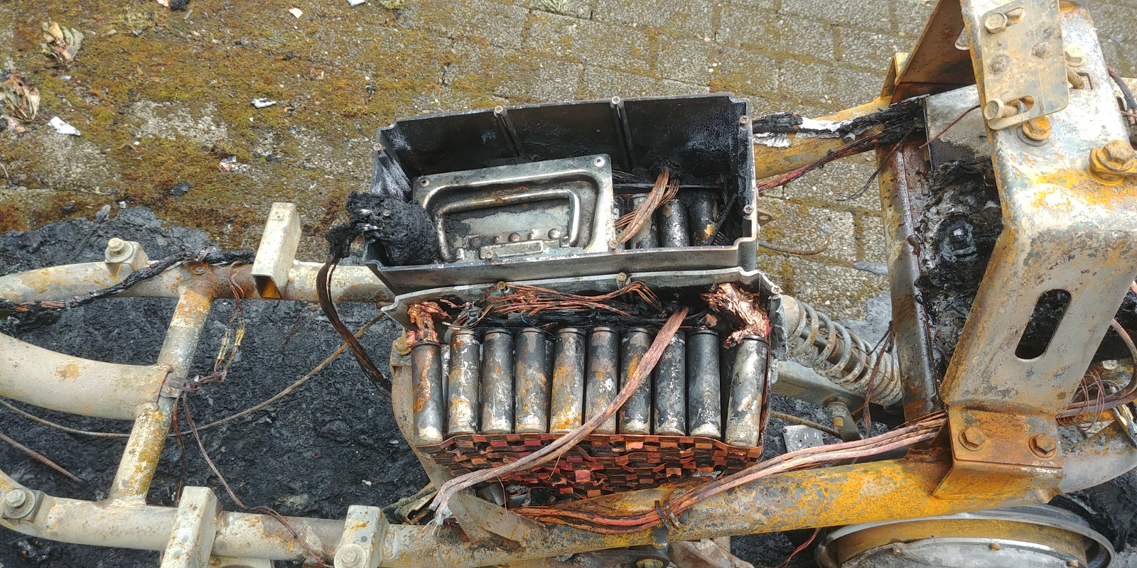

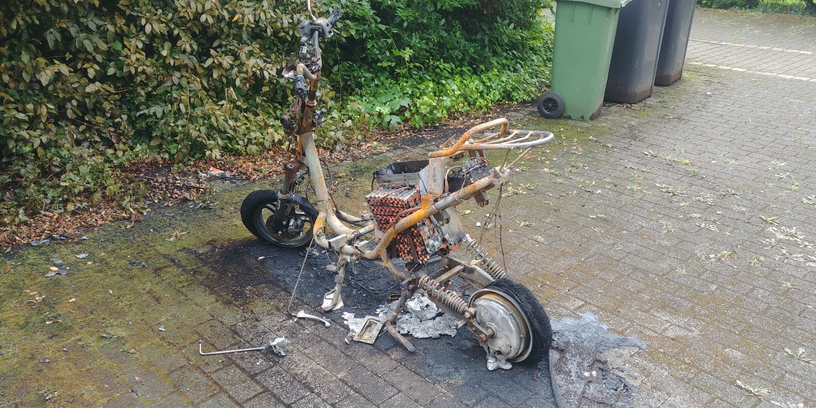

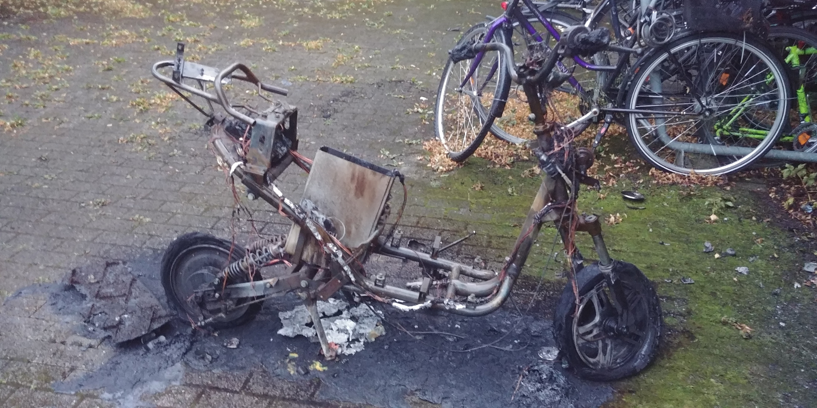

Mein UNU ist soeben abgebrannt. Fotos gibt es morgen.
Er hat sich einfach selbst entzündet. So ein Akku brennt echt gut. Die Flammen waren so 3 Meter hoch.
Das möchte man nicht in der Wohnung haben.
Meine Erkenntnis, man kann einen solchen Akku nicht wirklich feuerfest in der Wohnung lagern.
Die Hitze brennt sich sogar durch Metall. Unter dem Roller ist jetzt geschmolzenes Aluminium.
Zum Glück hatte ich beide Akkus im Roller vor dem Haus.
Die Feuerwehr war natürlich auch da.
Bis auf geschmolzenes Aluminium und Kunststoff auf dem Boden ist nichts passiert.
Gute Nacht.
Gute Nacht.

ich habe mit UNU gesprochen. Der Mitarbeiter hat nachgesehen.
Meine zwei Akku's gehörten nicht zu der extrem gefährdeten Serie.
Sie standen aber unter Beobachtung und sollten im Roller aufbewahrt werden.
Abgestellt habe ich den Roller so um 17:00 Uhr.
Dann stand er bis ca 1:00 Uhr.
Dann hat mich mein Nachbar aus dem Bett geklingelt.
Am Freitag war er noch in Inspektion. Der Roller, nicht der Nachbar.
Ich habe mit der Feuerwehr gesprochen.
Einen Akku kann man nicht löschen.
Man kann ihn nur kühlen und die Flammen klein halten.
Die Feuerwehr hat den UNU auf 20 Grad herunter gekühlt.
Wenn er noch einem anfängt soll ich noch einmal anrufen.
Das kommt wohl häufiger vor.
Was für euch vielleicht noch interessant ist.

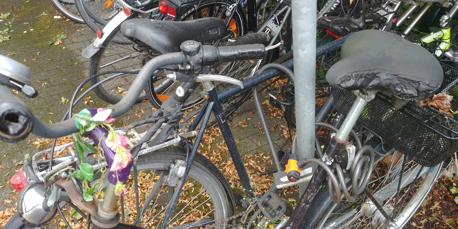

In etwa 2 Meter Entfernung standen zwei Fahrräder und eine Mülltonne.
An diesen sind Plastikteile angeschmolzen.
Leider darf ich hier mein Video nicht hochladen.
