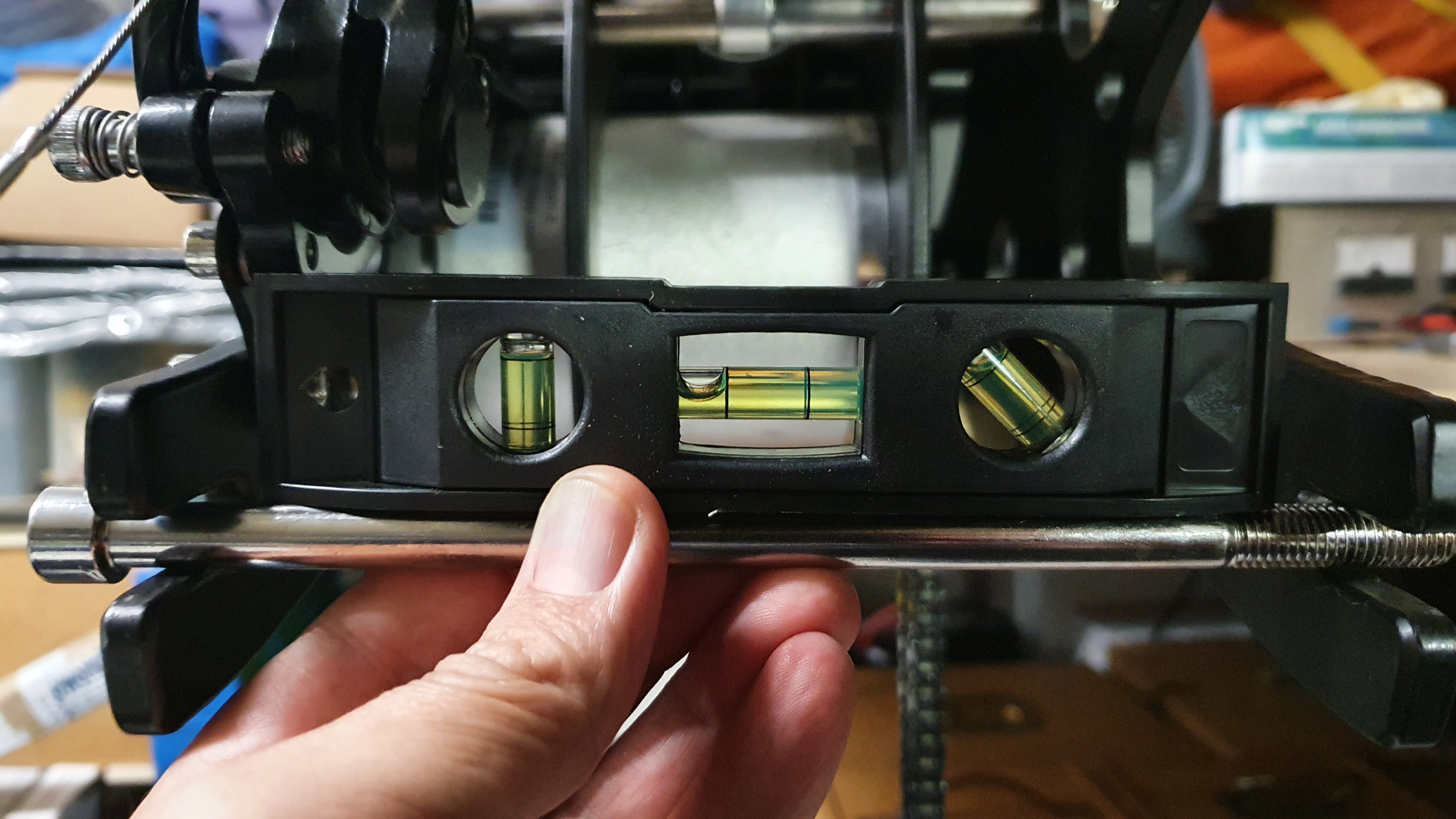

@HardyP was ich an deiner stelle mal versuchen würde wäre, alle schraubverbindungen beider schwingen lösen und schauen ob sich etwas verändert und ausrichten lässt. was passiert wenn du es dann wieder zusammenschraubst. ist einer der steckbolzen verbogen ? also mal feststellen ob es an den bolzen liegt oder ob es die schwinge selber ist. aber da kann ich mir nicht vorstellen das die verbogen ist. täte eher in richtung verschraubung tippen das sich da was verzogen hat. also erst einmal feststellen wo der verzug herkommt
wenn du das gefunden hast fällt dir vielleicht auch die lösung dazu ein

Habe die Schrauben der Schwinge gelöst.
Schrauben sind OK. Aber schief isset trotzdem und auch mit leichter Gewalt bewegt sich da mix.
Hier nochmal ein Bild mit Wasserwaage an der Achse.
