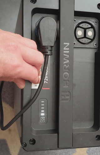

Anbei ein Foto von der Akkulade-Status-Anzeige:
Es gibt 5 kleine Leichtstreifen/Balken,
Balken 1: Akkustand zwischen 0 & 20%
Balken 2: Akkustand zwischen 20 & 40%
Balken 3: Akkustand zwischen 40 & 60%
Balken 4: Akkustand zwischen 60 & 80%
Balken 5: Akkustand zwischen 80 & 100%
Beim Ladevorgang blinkt der Bereich in dem er gerade lädt:
Hier im Beispiel ist der erste Balken dauerhaft am leuchten ,und der zweite ist am blinken, d.h. der Akkustand ist derzeit zwischen 20 & 40% am laden - und wandert dann sukzessive nach oben bis alle Balken dauerhaft leuchten.

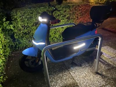

Hier nochmal ein Bild mit aktivierten Seitenlichter
