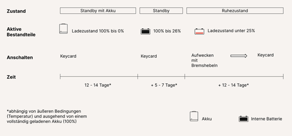

Ich kann mich der Empfehlung nur anschließen - obwohl mein unu jetzt noch fährt. Trotzdem das Energiemanagement ist ein großes Problem. Der Energieverlust und die drohende Gefahr, dass die interne Batterie den Geist aufgibt, machen das Gerät für mich als Ab-und-an-Fahrer nutzlos.
Aktuelles Beispiel hier aus dem Forum:
Falls jemand die Mail nicht erhalten hat und über das derzeitige Energiemanagement noch nichts weiß, im Anhang ein Screenshot aus der offiziellen Mail von unu zu diesem Thema.
Randy81 hat geschrieben: ↑Mi 14. Jul 2021, 20:50Also ich war jetzt mal 14 Tage Auswärts unterwegs und hab vorher den internen Akku voll geladen, die Hauptakkus oben in der Wohnung, Sicherheitshalber die Sitzbank auf gelassen und siehe da nix gehttot, morgen werde ich mal den Hauptakku rein tun und gucken was sich tut.
Ich kann nur jedem empfehlen sich von diesem Eintrag einen Screenshot zu machen: https://blog.unumotors.com/ger/unsere-a ... ure-fragen und auf Nachbesserung bei der Ruhezeit zu pochen. Dieser Satz ist entscheidend: "Da wir eine sehr komplexe Elektronik entwickelt haben, hat die aktuelle Version nur weniger als 1 Woche Schlafzeit, aber wir glauben, dass 4-6 Monate für ein gutes Benutzererlebnis obligatorisch sind". Aus meiner Sicht ergibt sich daraus ein Mangel bzw. ist das irreführende Werbung, weil aktuell höchstens ein 1/4 des "obligatorischen" Ziels erreicht wird. Was wollt ihr mit dem Scooter im Winter machen?

Das finde ich super, aber schön wäre, wenn du dein Anwendungsszenario etwas ausführst. 2000km bedeutet, dass du relativ regelmäßig fährst und ladest. OK. Das sind sozusagen glückliche Umstände, die dazu führen, dass du die systematischen Fehler nicht hast. Das Problem von teal mit "Electrical Issue" hat er gut beim 4000w Modell beschrieben und wurde von anderen bereits reproduziert. Kurz: es tritt bei einem gewissen Anwendungsszenario auf. Hast du das auch ausprobiert?ligustah hat geschrieben: ↑Fr 16. Jul 2021, 11:33Tut mir leid, dass das für euch alle so ungünstig gelaufen ist. Ich würde nur gerne - ohne eure Beschwerden abwerten zu wollen - einen weiteren Datenpunkt hinzufügen. Ich bin mit meinem scooter seit März nun knapp 2000km gefahren und bin nach wie vor überwiegend zufrieden (hatte genau ein Mal electrical issues).
Wie schaut es bei dir mit der Entladung aus? Traust du dich, den unu 15 Tage ohne Akku herumstehen zu lassen? Entlädt deiner vielleicht weniger stark? Vielleicht liegt es dann wirklich an den Modellen, was insofern gut wäre zu wissen, weil dann könnten Leute wie ich auf Besserung pochen und es gäbe anscheinend auch eine Lösung für das Problem.
