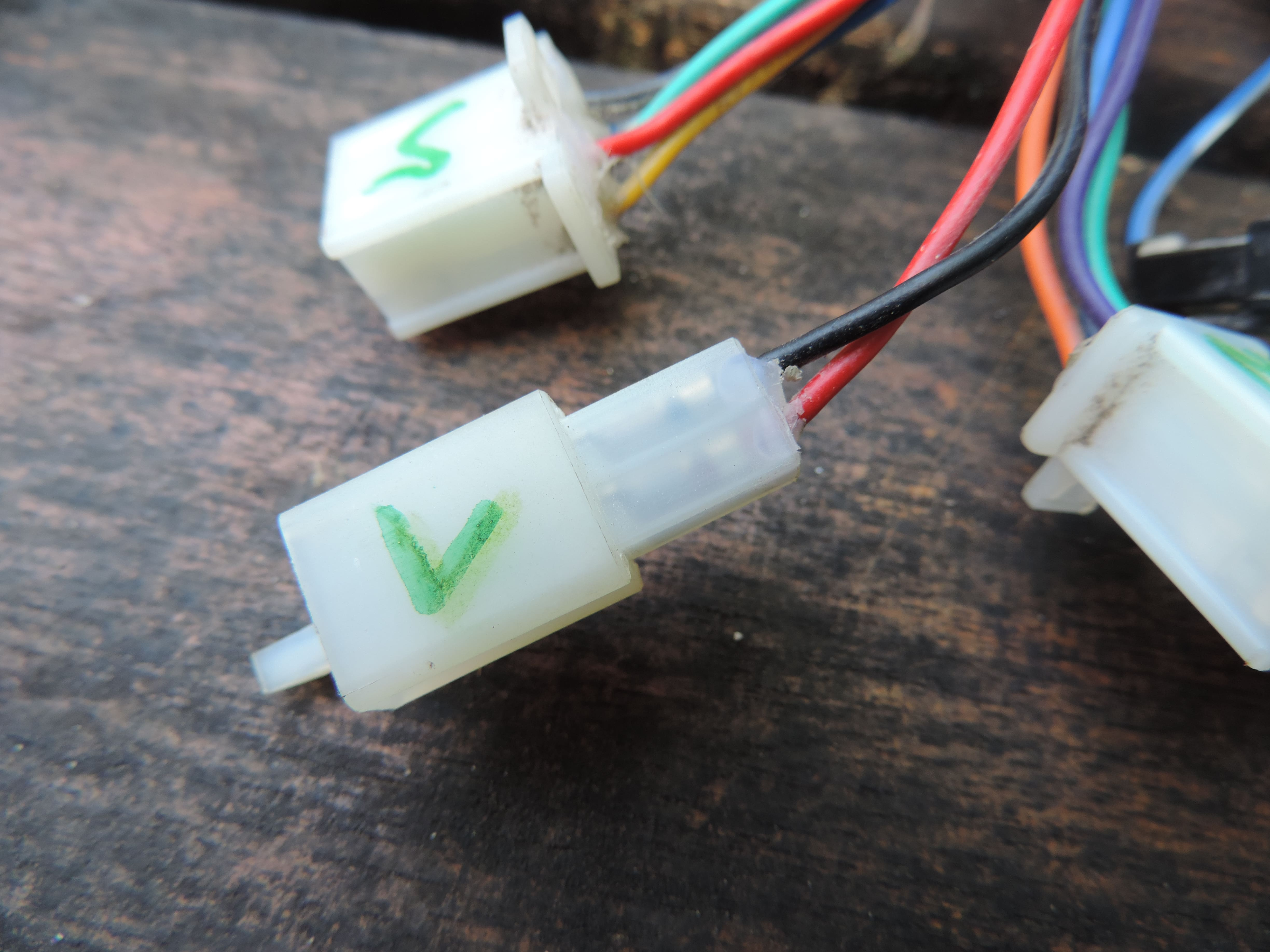

hallo, endlich , ich konnte mir eine kamera ausleihen und habe noch mal schön alles fotografiert...
könnte jemand zurückschreiben welche stecker das sind?
bei der 5 sind 5 kabel, schwarz, blau, grün, rot und gelb (blau ist hinten noch dran sieht man schlecht auf dem bild
das müsste noch zum motor führen.
bei der 1 ist es rot und schwarz
bei der 2 ist es blau, grün, orange und lila
bei der 4 ist es- gelb, orange , schwarz, grau
hier führen 2 kabel wieder zurück, das ist blau und gestreift: blau-grau
das ist grün und nur einzeln
hier ist es: gestreift: weiss - gelb, schwarz und grau.
schwarz und braun, dieses hatte keinen anschluss gegenüber
rot, schwarz und dünn rot

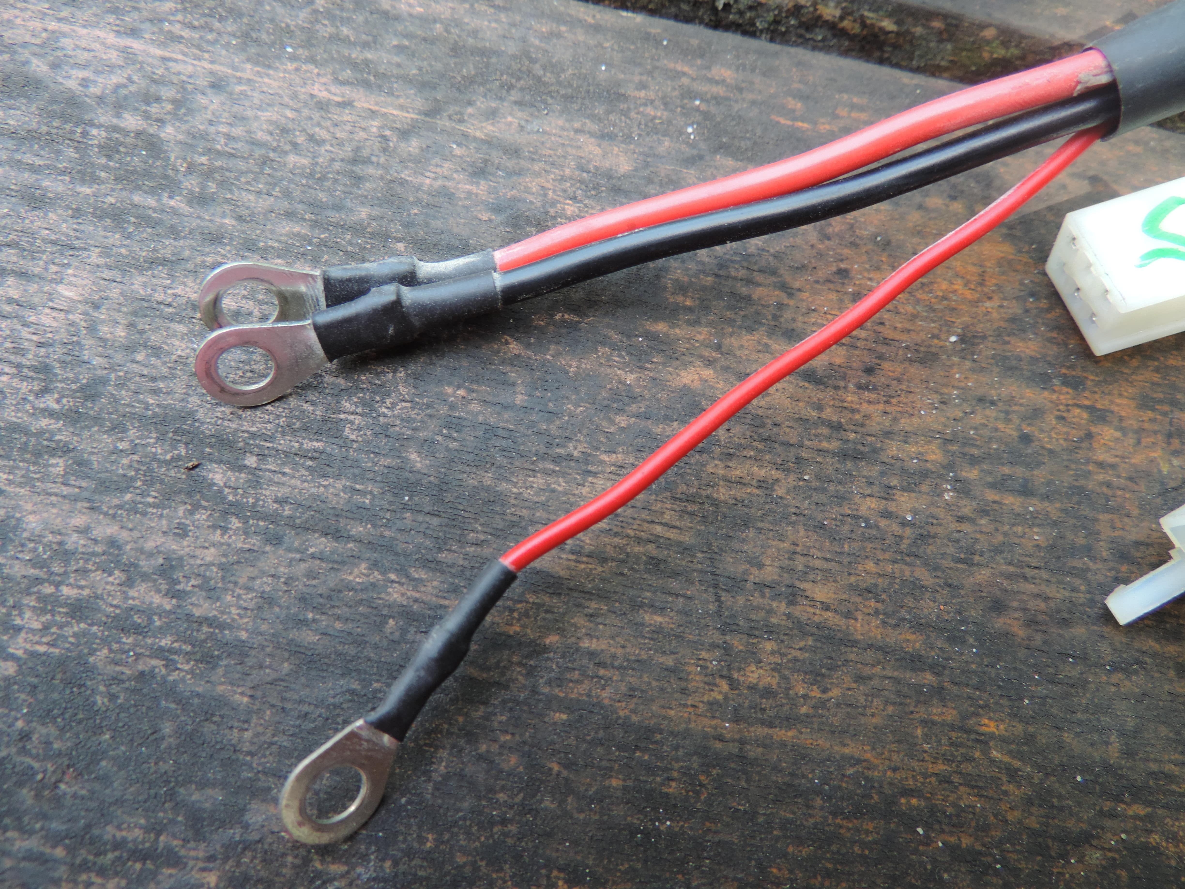

(Versorgungsleitungen ) Die dritte dünne Leitung mit Öse ist so glaube ich rot. Das könnte die Einschaltspannung sein,
türkis , blau , gelb.
(Motorpohasenleitungen)
die frage ist was bedeuten die anderen stecker? Wichtige Leitungen sind die Sicherheitskreise der Bremsen und des Seitenständers, ohne die gar nichts laufen wird. wo sind die?
und welche von den steckern sind die unwichtigen, die man nicht unbedingt mit anstecken braucht?
das wäre eine prima grosse hilfe... ich hoffe ihr seit noch nicht müde mir zu antworten.

Wichtig sind nur die Drähte auf den beiden letzten Bildern:
Die dicken Drähte (Schwarz und Rot) inkl. dem dünnen, roten Draht alle mit Ösen, werden an dem einen gelben Verteilerblock angeklemmt.
Hoffentlich hast du die auf dem Verteilerblock auch irgendwie beschriftet?
(z.B. der dicke rote mit P für Power oder Plus, der dicke blaue mit M für Minus und der dünne rote mit E für Einschalter)
Der dicke gelbe, dicke blaue und der dicke "grüne" jeweils mit Öse, sind für den Motorabgang. (auch über einen Verteilerblock)
Wenn der neue Controller da ist, musst du alle Stecker des neuen Controllers mit den Steckern des alten vergleichen. (Pinanzahl evtl. Farbe)
Sind alle zuzuordnen, beschrifte die Stecker des neuen Controllers so, dass sie den gegenüberliegenden entsprechen.
Dann nacheinander zusammenstecken. Aber erst am Schluss den dicken, schwarzen Draht mit Öse auf den Verteilerblock an die richtige Stelle!
Wichtig: Vorher den Sicherungsautomat betätigen und auf "OFF" stellen! (der unterbricht die Spannungsversorgung vom Akku)
Hast du alle Stecker fest zusammengesteckt, die Ösen im Verteilerblock mit den Muttern festgeschraubt, kannst du den Automat auf "ON" stellen.

zu den Steckverbindern:
Nr. 5 ist der Stecker mit den Hall-Leitungen zum Motor, der auf jeden Fall auch beim neuen Controller angeschlossen sein muss.
Nr. 1 : da sehe ich noch nicht den Zweck. Die geht aber vermutlich zur Diebstahlwarn-Anlage (DWA) und wäre dann deren Stromversorgung (vermutlich für Test nicht notwendig)
Nr. 2: das könnte die zweite Kabelverbindung zur DWA sein., oder die Leitung zum Fahrstufenschalter (vermutlich für Test nicht notwendig)
Nr. 3: Als Dreifach-Stecker würde man hier eigentlich die Leitung zum Hall/Gas-Griff vermuten, es fehlt aber rot (vielleicht ist ja das eine Kabel nicht immer gelb gewesen sondern rot bevor es verblasst ist). Trotzdem habe ich eher den Verdacht, dass könnte auch die Leitung zum Fahrstufenschalter 1,2,3 sein. Als Gas müsste die Leitung angeschossen sein. Wenn Gas auf Nr.4 liegt aber nicht.
Nr. 4: Zwar ungewöhnlich aber möglich, dass man hier zwei Dreierstecker vermeiden wollte und Gas (z. B. auf den Leitungen Rot Gelb Schwarz) und den Seitenständerschalter in einem Vierfach-Stecker kombiniert hat. Wenn ich mich irre ist das Fahrstufe oder DWA. Wenn nicht gehören die Leitungen an den neuen Controller.
Nr. 7: Mein Verdacht hier wäre die high-Brake-Leitung. Stimmt mein Verdacht, kämen hier (ausschließlich) beim betätigen der Bremse 12 Volt (messbar zu GND) an. Die müsste zum Fahren dran, aber zum testen noch nicht unbedingt.
Mit "ohne" beschäftigen wir uns nicht, weil vorher auch nicht aktiv. (evtl. reverse = Rückwärtsgang)
Die Stomversorgungsleitungen berührsicher im gelben Käfig mit dem Einschaltstromkabel müssen ebenfalls mit an den neuen Controller.
Die Phasenleitungen sind ja schon identifiziert und müssen natürlich auch angeschlossen sein.
Beim neuen Controller wird die Kabelidentifikation spannend, wenn keine Beschreibung dabei war und keine englische Beschiftung da ist.
