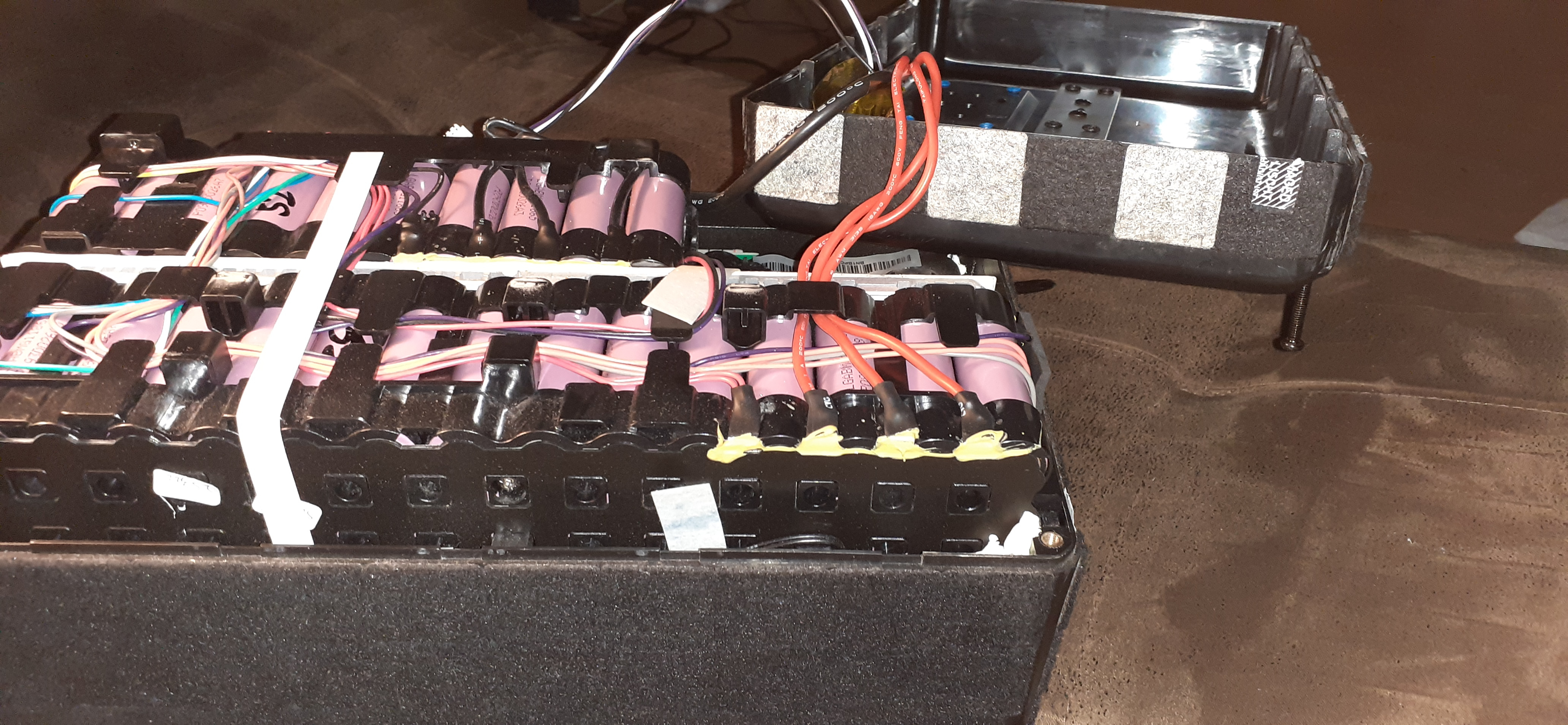

Normalerweise sollten im innern des Akkus zwei Leitungen schwarz und rot mit jeweils 4mm² (könnten auch 6mm² sein) liegen...und vier dünne zur Kommunikation mit dem BMS.
So ist es jedenfalls bei meinen original beiden Akkus.

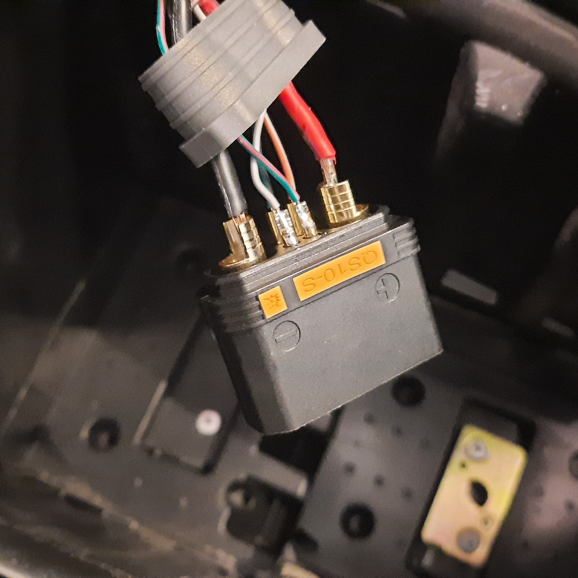

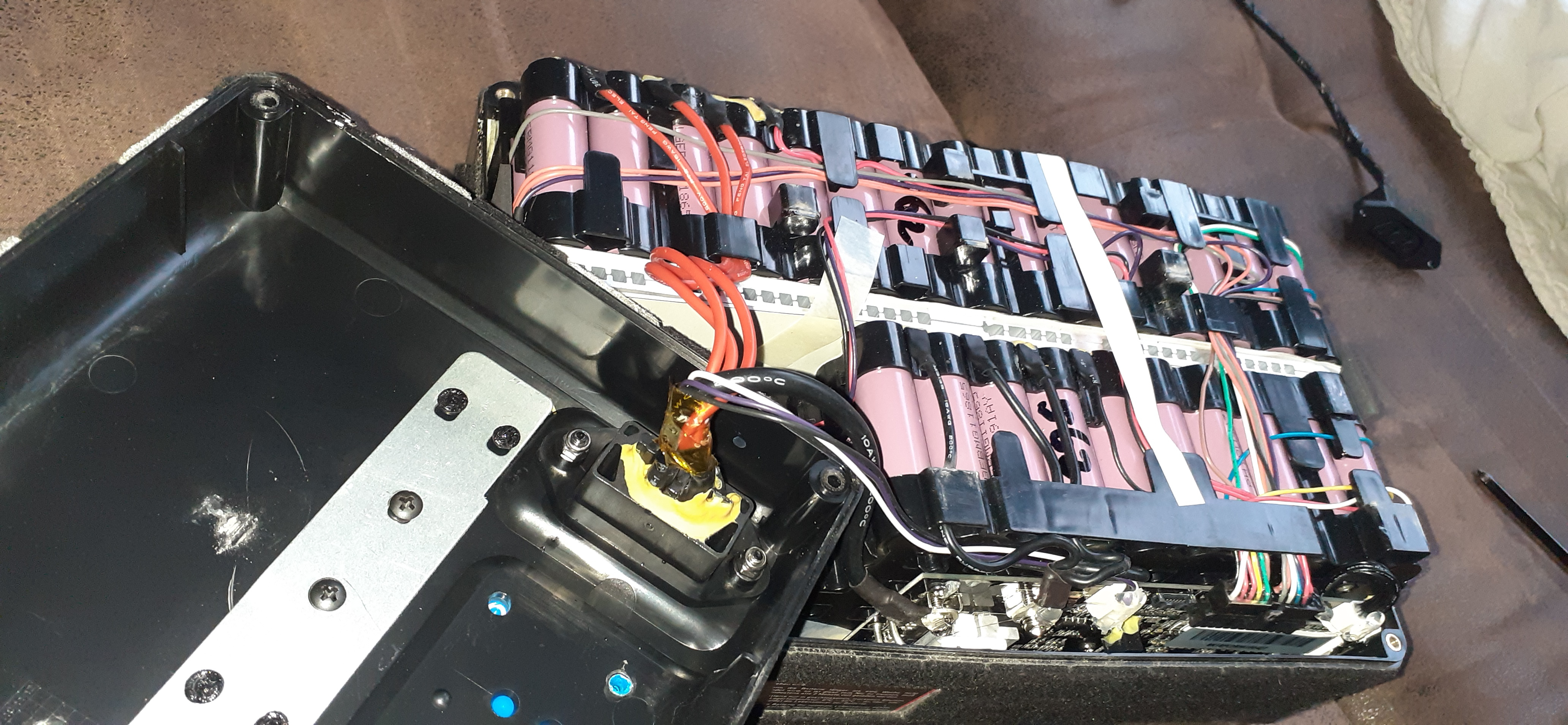

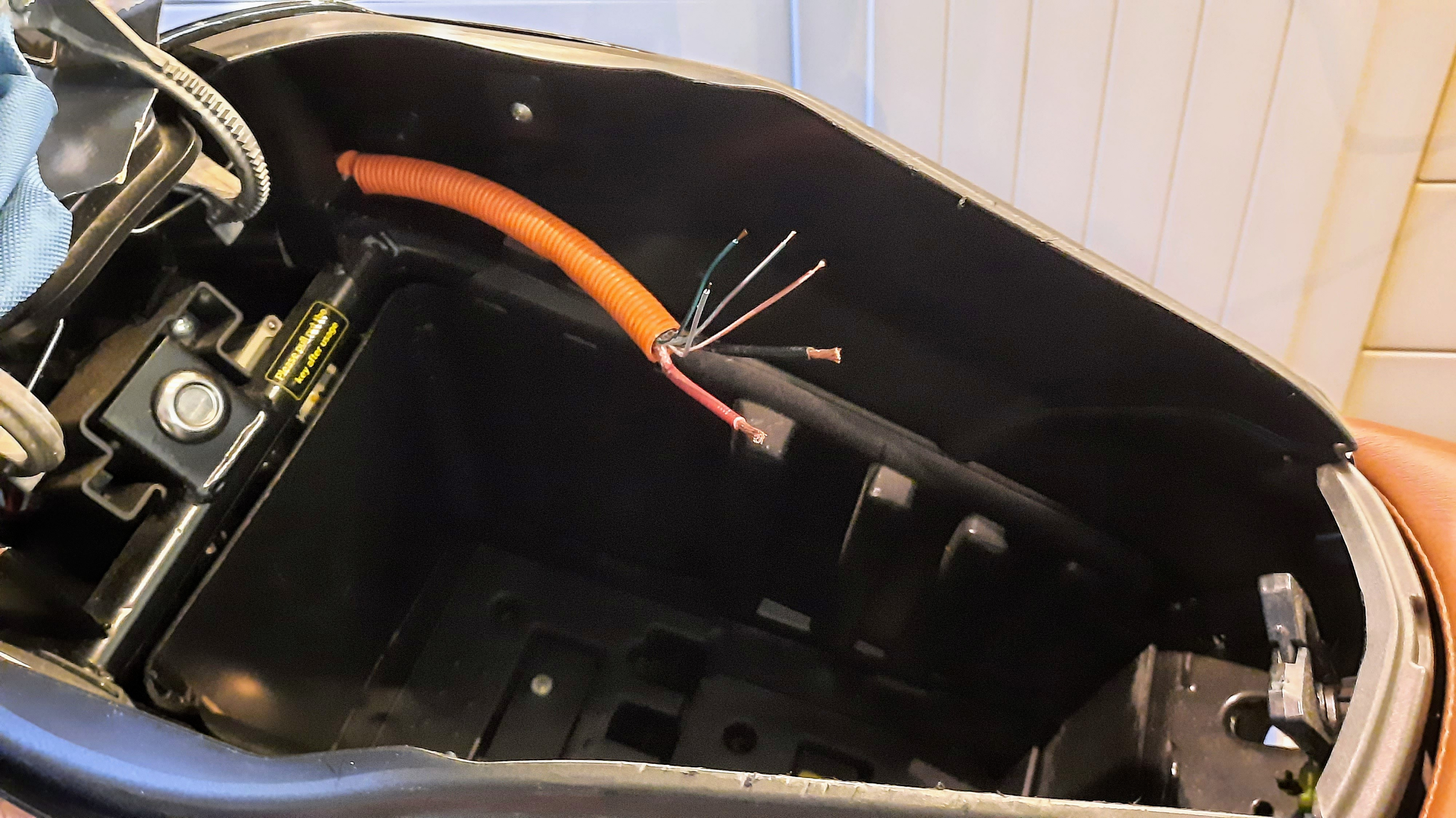

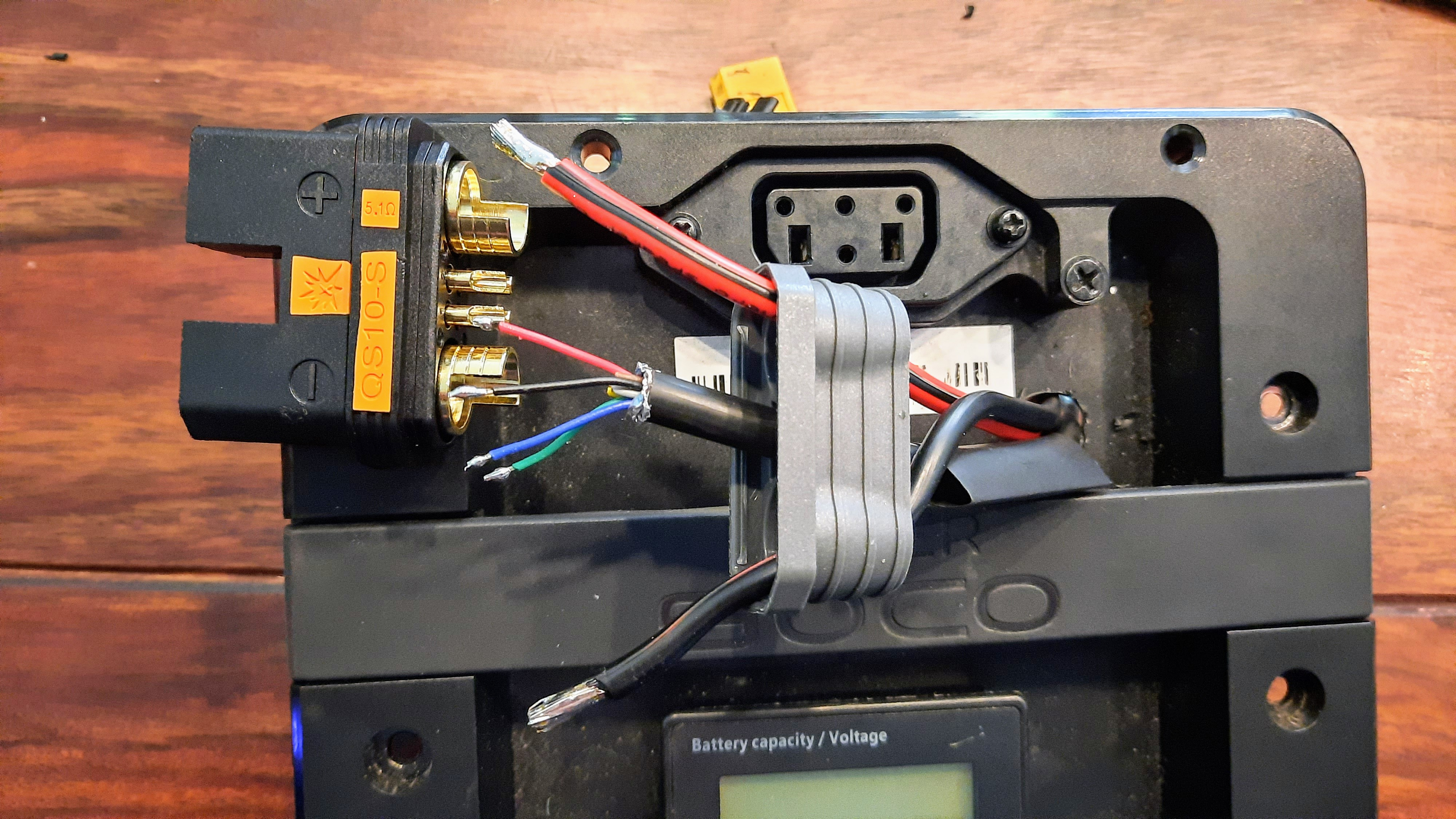

Also bevor sich da nun Stecker und Buchse verschweißen habe ich abgeholfen: Zustand vor dem Umbau. TC mit 5266km (bei 26 Monaten Alter). Habe sie im 05/2020 mit 500km gekauft. Bin also die letzten 14 Monate knapp 5000km gefahren.

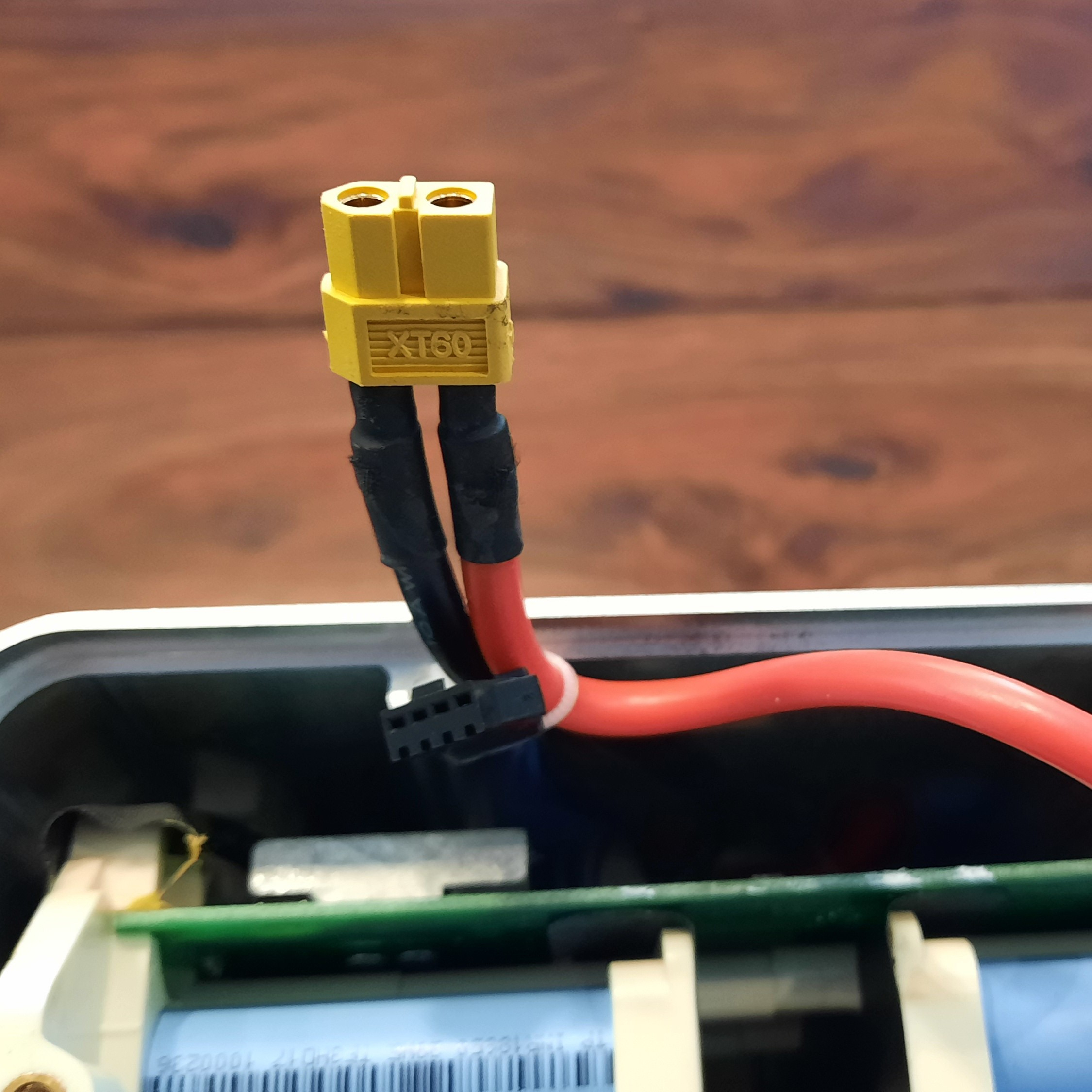

Im Akku ist vor der Gehäusebuche ein XT60- Stecker verbaut.
Hier sieht man auch die Datenleitung vom BMS

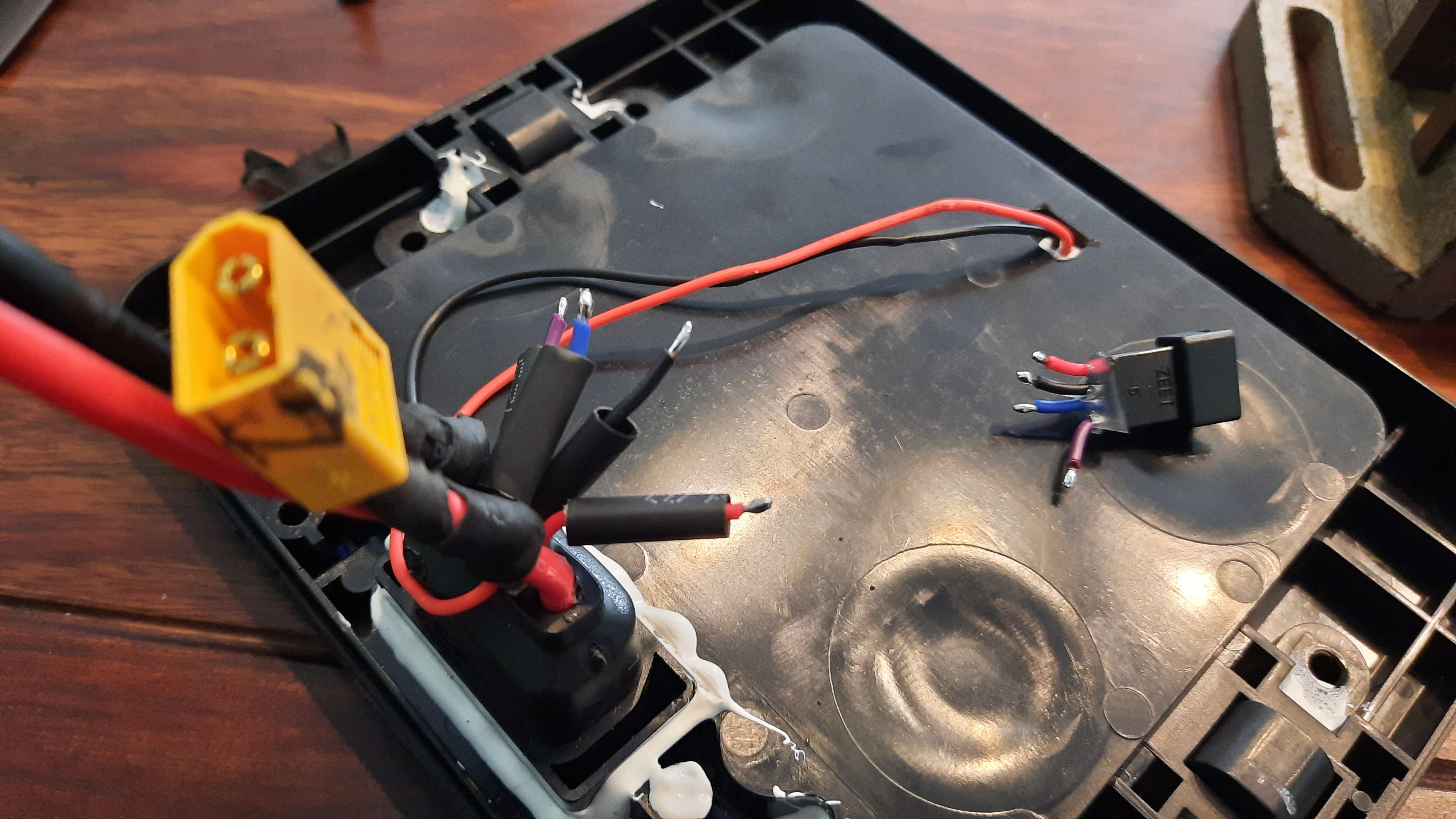

So, schnippschnapp. Kein zurück mahr.
Als neue Steckverbindung soll der "QS10"- Stecker herhalten, der neben den Hochstrompins auch so zufällig vier kleine Pins aufweist um die Datenleitung aufzunehmen.
https://www.amazon.de/Goldstecker-Steck ... r=8-1&th=1
Auch hier nun kein Zurück mehr.

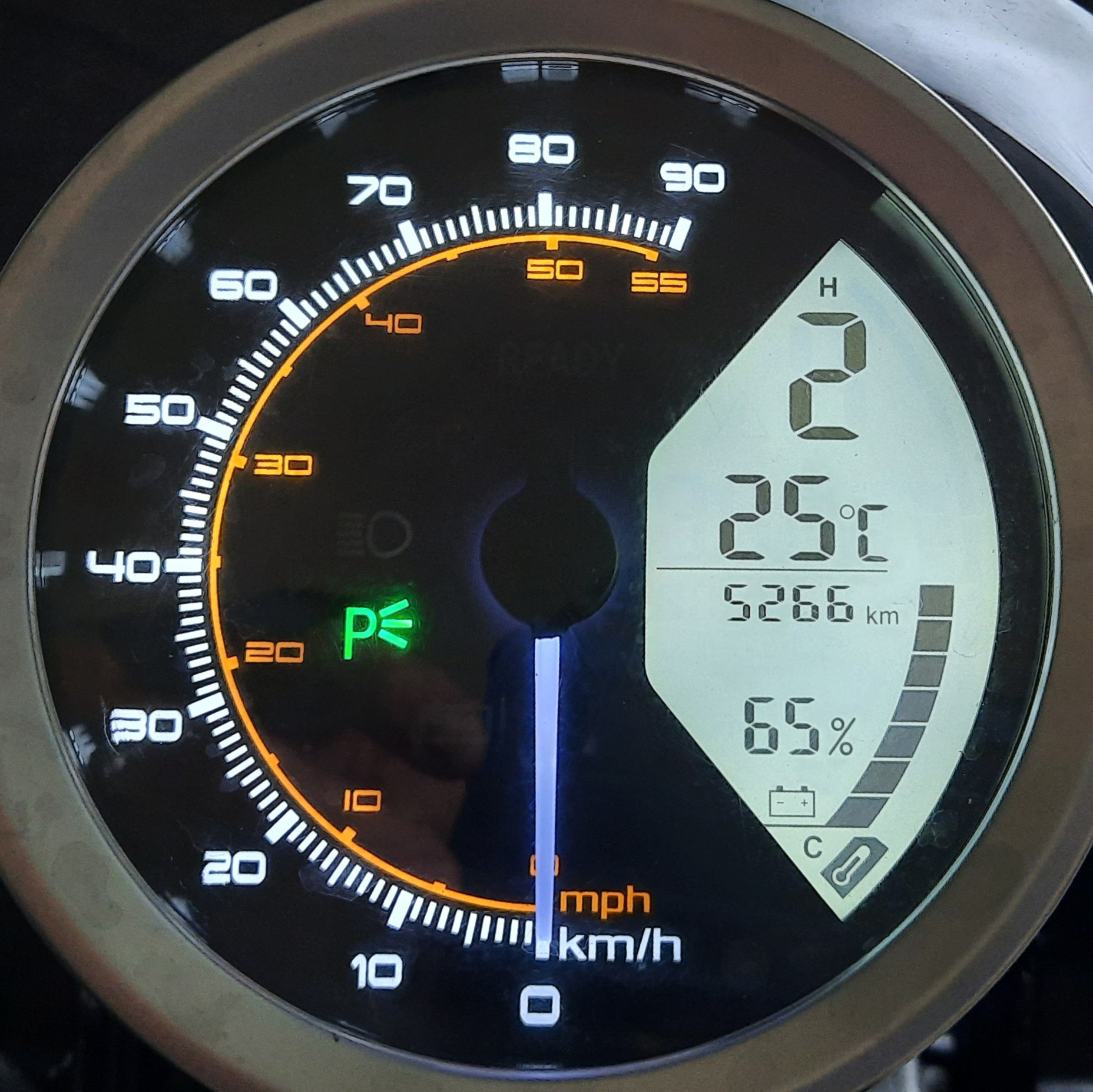

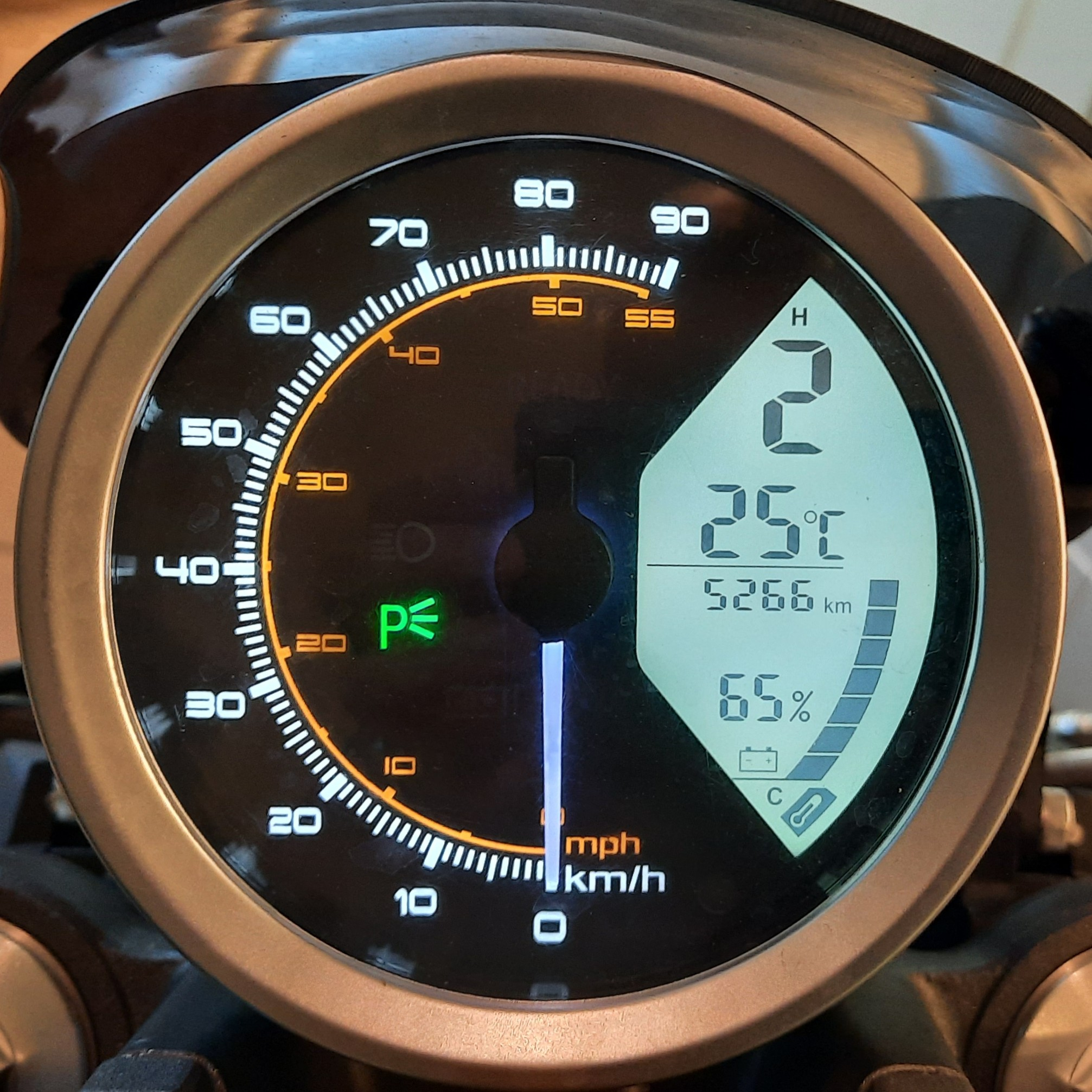

So, Operation erfolgreich. TC zeigt immer noch die gleichen Werte an.
In der Küche weiterhin 25C°.

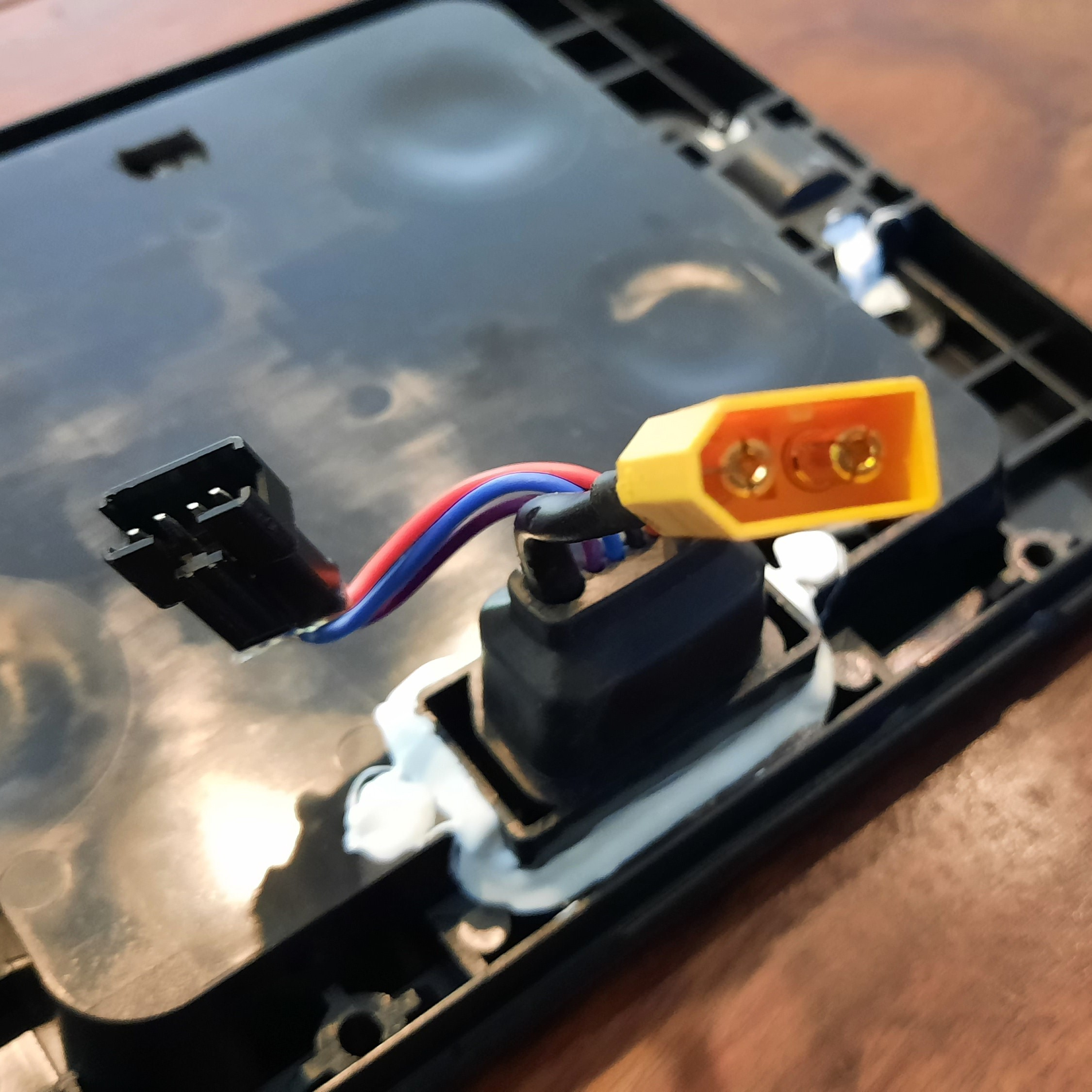

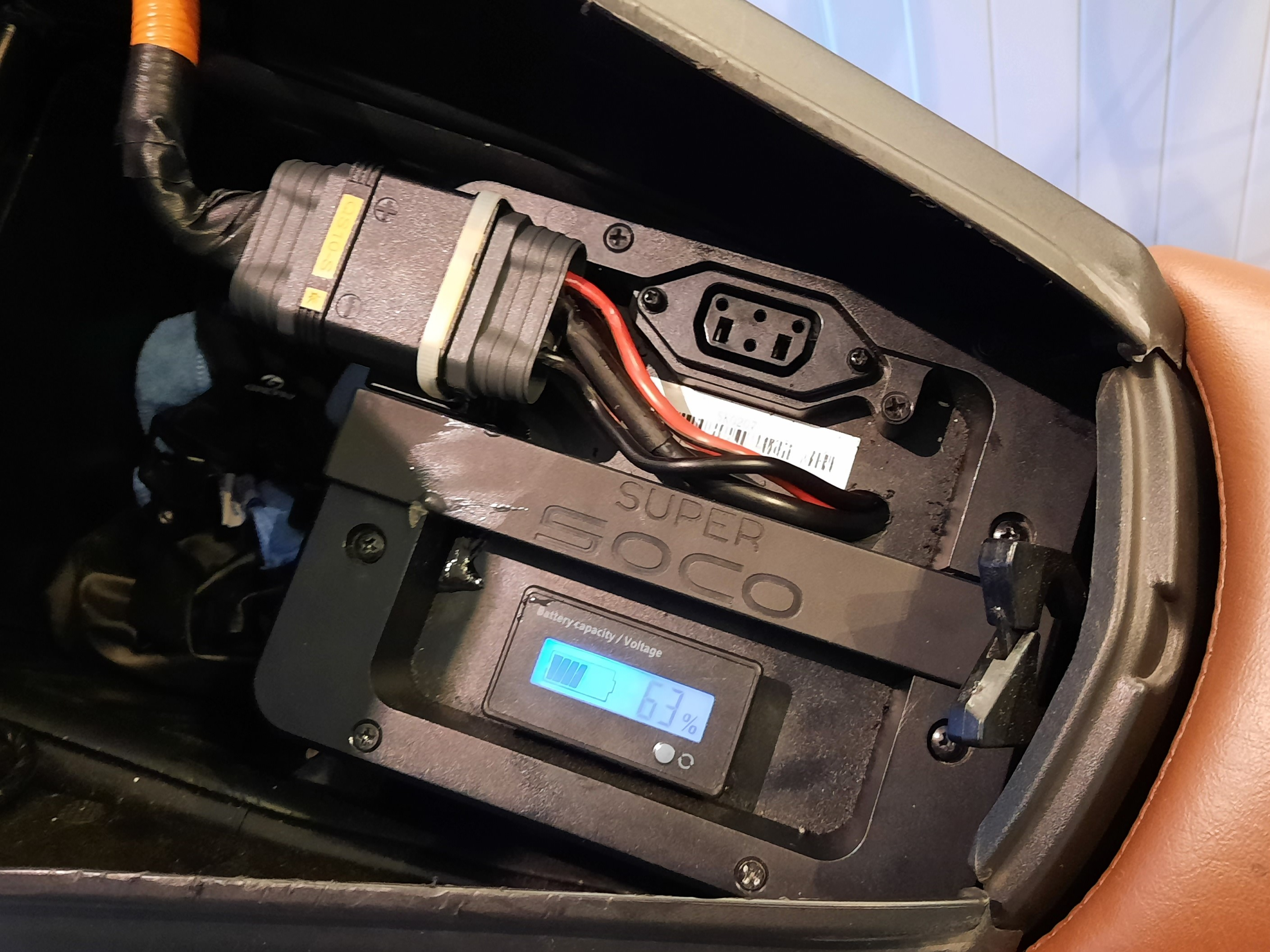

Die Umsetzung hätte vielleicht etwas sauberer sein können. Merkt man erst danach.
Die Buchse am Akku habe ich mit Epoxytharzkleber sowie einem Kabelbinder fixiert.
Erst auf dem Bild sieht man dass da was rumgeschmiert hat.
Naja, ist ja für mich.
Ja, und dann merkt man noch, dann man den Griff zum Herausnehmen nicht mehr so toll greifen kann.
Irgendwas ist ja immer.
Bin jetzt wieder rund 100km gefahren. Klappt super. Stecker bleibt kalt.
Ach ja: Ich habe am Akku absichtlich die neue Buchse parallel zur alten Buchse gelegt, da ich weder das Kabel am Ladegerät noch die Buchse seitlich am Moped umbauen wollte.
