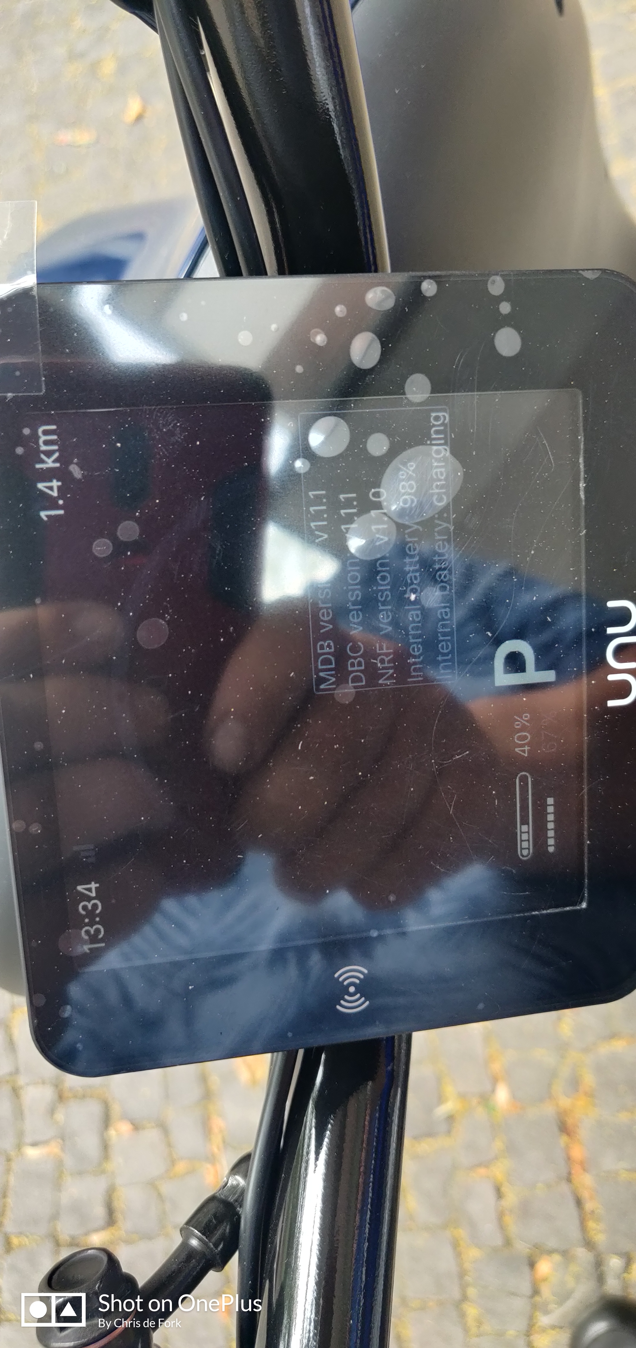

Nun ist auch meiner endlich da. Lange gewartet, aber auf dem 1. Blick alles super. Der aktive Akku hatte beim enthüllen 40%, der inaktive 63,,% und der interne sage und schreibe 98% .
Nur der Fahrer von Logwin war etwas unfreundlich und genervt.
Mal sehen wie er sich weiter gibt, sobald das Kennzeichen da ist.
Ich halte euch auf dem laufenden.

Inzwischen gibt es also Schutzfolie fürs Display, hätte meinem auch mal gut getan.Chris de Fork hat geschrieben: ↑Di 29. Jun 2021, 20:35Nun ist auch meiner endlich da. Lange gewartet, aber auf dem 1. Blick alles super. Der aktive Akku hatte beim enthüllen 40%, der inaktive 63,,% und der interne sage und schreibe 98% .

ja das ist die dünne Schutzfolie bei der Auslieferung, die doch so denke ich, Standard bei Displays sein sollte

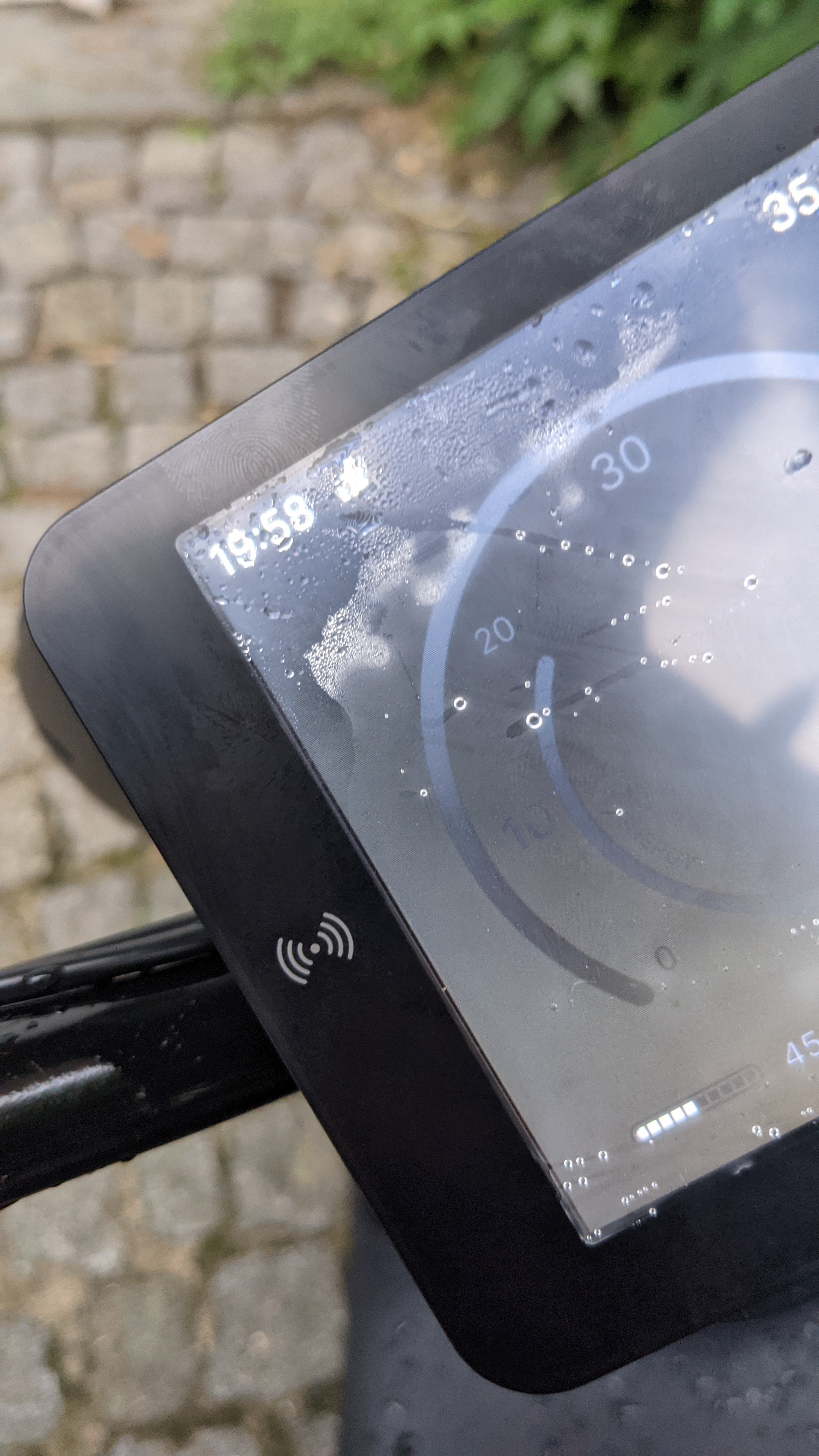

Heute nach dem Regen zu meinem Unu Scooter gekommen und es gibt Feuchtigkeit unter dem Display. Da ich auch im Fußraum die Schrauben selbst nochmal festziehen musste, habe ich gleich Mal gecheckt ob das Display überhaupt fest sitzt. Von der Seite einen kleinen Spalt gesehen und Mal etwas dran gewackelt. Und schon hatte ich die obere durchsichtige Abdeckung von dem Display in der Hand. Das ist geklebt und wohl nicht wasserdicht. Der Kleber taugt auch nichts. Ich weiß nicht ob es darunter auch wasserdicht ist oder ob die Elektronik auch feucht werden kann. man kann das Display mit Feuchtigkeit darunter auf jeden Fall nicht richtig erkennen.
Jetzt bin ich ernsthaft nach einer Woche am überlegen, ob ich das Teil zurück gebe. Das ist neben der Akkuproblematik langsam zu viel des guten.
Kann mich hier irgend jemand überzeugen ihn zu behalten?
Ich finde ihn sehr schön und er fährt sich gut, aber ich befürchte, dass in einem Jahr immernoch so höher Standby Stromverbrauch ist und die App immernoch nicht da ist.

geodorno hat geschrieben: ↑Do 1. Jul 2021, 21:11Heute nach dem Regen zu meinem Unu Scooter gekommen und es gibt Feuchtigkeit unter dem Display. Da ich auch im Fußraum die Schrauben selbst nochmal festziehen musste, habe ich gleich Mal gecheckt ob das Display überhaupt fest sitzt. Von der Seite einen kleinen Spalt gesehen und Mal etwas dran gewackelt. Und schon hatte ich die obere durchsichtige Abdeckung von dem Display in der Hand. Das ist geklebt und wohl nicht wasserdicht. Der Kleber taugt auch nichts. Ich weiß nicht ob es darunter auch wasserdicht ist oder ob die Elektronik auch feucht werden kann. man kann das Display mit Feuchtigkeit darunter auf jeden Fall nicht richtig erkennen.
Solche Gedanken hat sicher jeder von uns schon (mehrmals) gehabt. Ich natürlich auch. Nach meinen Recherchen ist der Unu jedoch einmalig was den Stauraum betrifft, da kann ihm niemand das Wasser reichen und somit finde ich keinen anderen Roller der gleichwertig ist. Deshalb bin ich noch immer überzeugt, dass der Unu trotz Kinderkrankheiten ein hervorragender Roller ist, der wirklich seines gleichen sucht. In seinem Konzept überzeugt er in allen wichtigen Kategorien, Dinge wie die App sind für mich da eher nur Goodies. Aber dass man zwei Helme in das Fach legen kann obwohl da auch zwei Akkus drin sind, das gibts sonst nirgends. Und Kumpan oder die die E-Schwalbe sind viel teurer, die E-Vespa hat keinen herausnehmbaren Akku… Niu wäre eine Alternative, aber der Stauraum ist viel kleiner.
