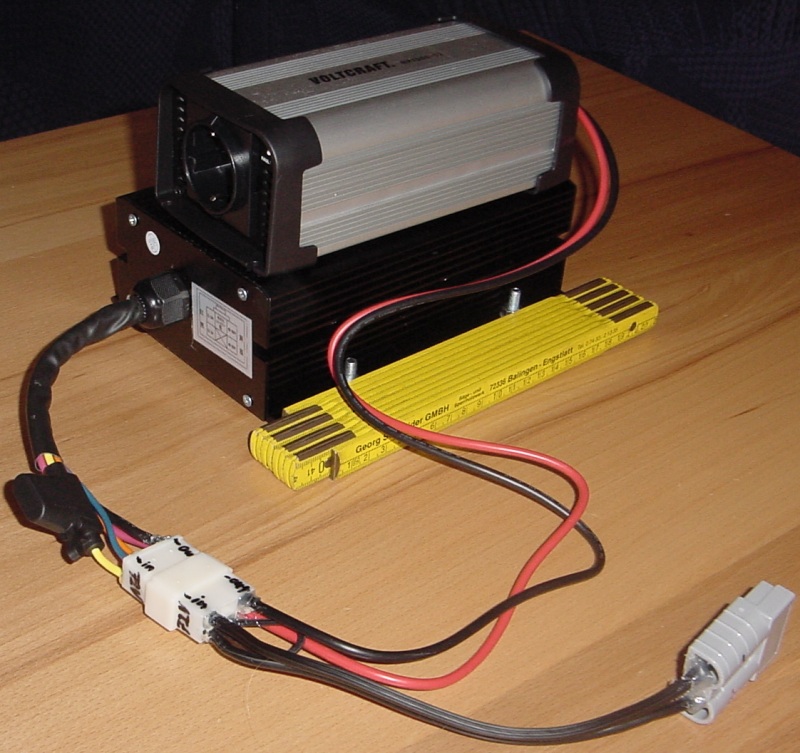

Jetzt kommt die "Umspannstation" mit Verkabelung:
Unten ist der fette Kelly 72V-13,5V 400W DC-DC-Wandler. Oben drauf steht der "Voltcraft" (Conrad) NPI 300-12 300W Wechselrichter / Inverter. Beides kommt aus China.
Rechts unten ist der Anderson SB50, der zusammen mit seinem rollerseitigen 72V Aux-Gegenüber die 72 bis 79V aus der Batterie zum DC-DC-Wandler liefert. In der Wandlereingangs-Plusleitung (gelb) ist eine 15A Stecksicherung drin, die aber erst bei über 1000W Eingangsleistung auslösen würde, also auch eher eine Sicherung für den Kurzschlussfall.
Die dicken roten und schwarzen Leitungen sind die 13,5V DC zum Inverter.
Die schwarze Schleife, die am Stecker unten sichtbar ist verbindet Batterie-Plus mit dem orangenen Zündschlüsseleingang des Wandlers, so dass er gleichzeitig mit dem Anschluss an die Batterie auch angeht. Da die Kontakte in dem Stecker mit den 4mm² vom Anderson etwas überfordert waren ist die Verbindung sowohl gecrimpt als auch gelötet.
Links am Inverter ist die 230V Schuko-Steckdose.
Dem Wandler habe mit vier M6-Schraubenköpfen Füße verpasst, so dass der Luft zwischen seiner Unterseite und dem Helmfach kriegt. Fast 3Kg sind so zusätzlich im Roller unterwegs, zumindest im Winter.
