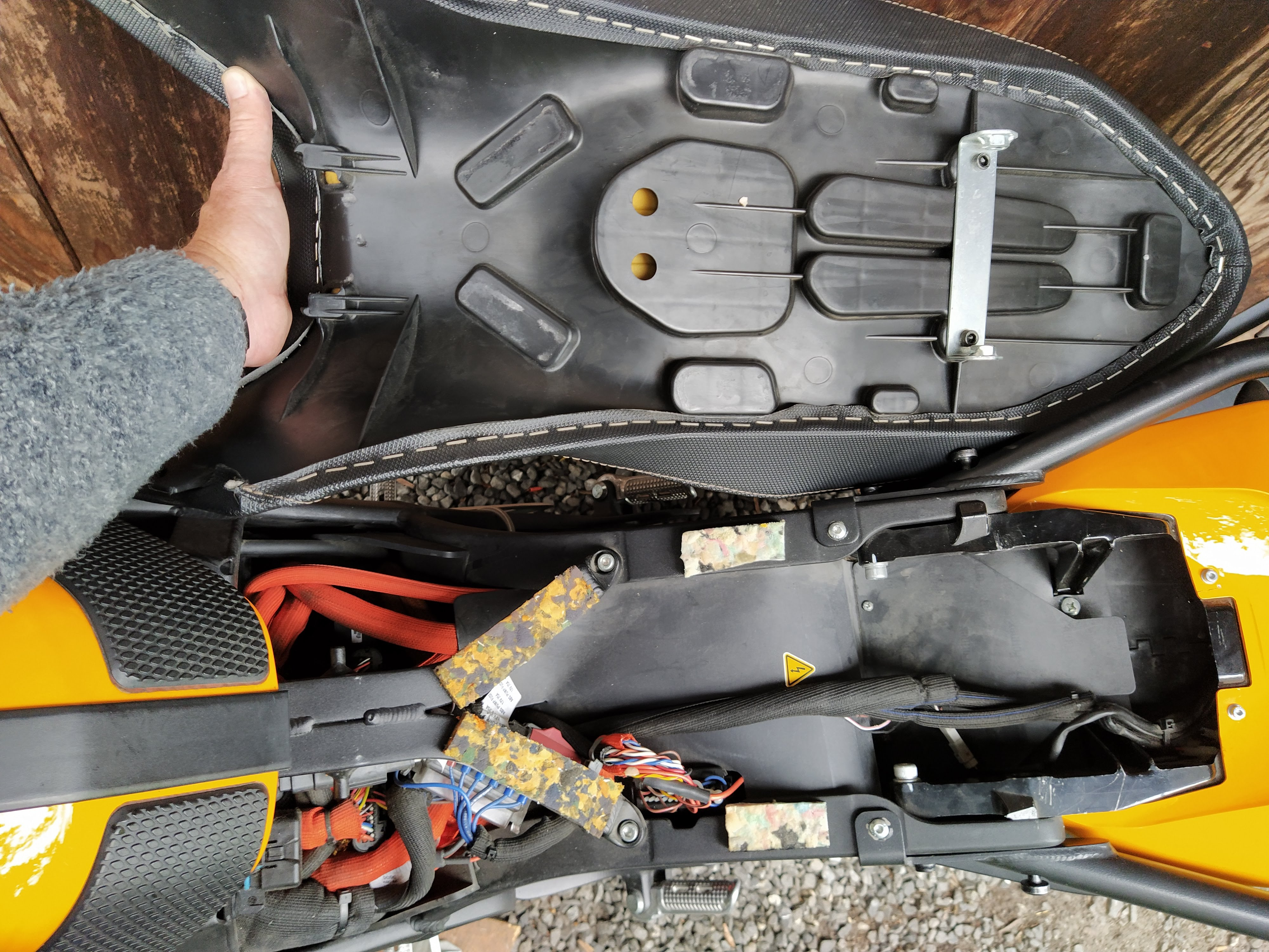

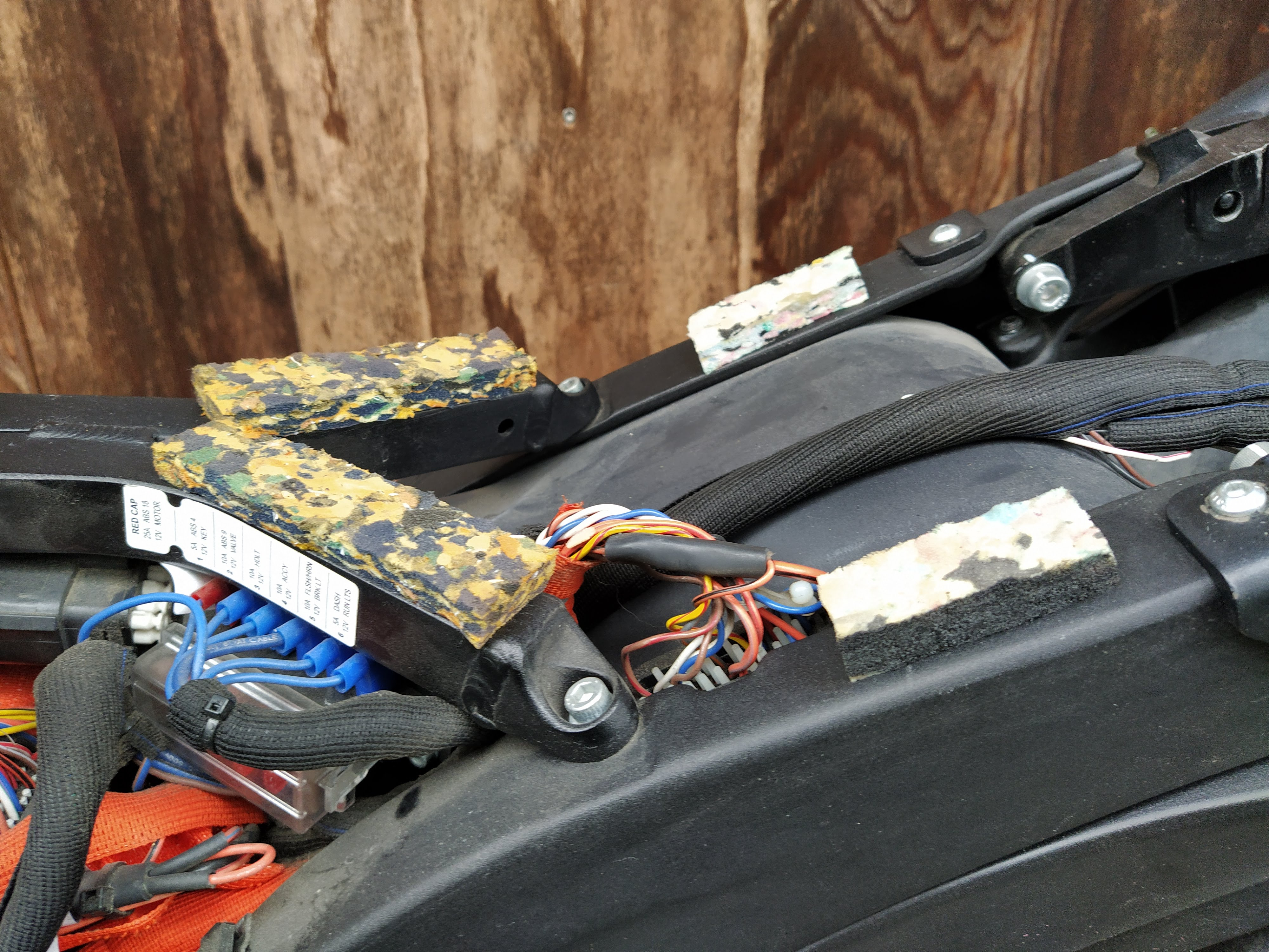

Mit Lenkerstellungen hab ich schon experimentiert ohne das Optimum zu finden. Wenn ich auf dem bequemsten Teil des Sattels sitze (Mulde) ist die Lenkung fast etwas zu weit weg! Wenn ich abwärts oder zu Zweit fahre sitze ich meistens auf dem unbequemen vorderen Teil des Sattels. Durch unterlegen des Sattels mit Filz ist er ein bisschen bequemer geworden. Siehe Fotos im Anhang

Du wirst auch den DS Lenker brauchen, und ggf. Neopren Griffüberzüge. Der DS Lenker ist gerader und zwingt die Hände nicht in die unnatürliche Position des S Lenkers.
Das Windschild dürfte auch mit der Voigt Erhöhung noch nutzbar sein.
Die jetzige Erhöhung und nach hinten Rückung hat mir jetzt endlich die passende Sitzhaltung beschert, habe recht kurze Arme scheinbar
Der Sattel ist bretthart, aber ich komme gerade so damit klar...
