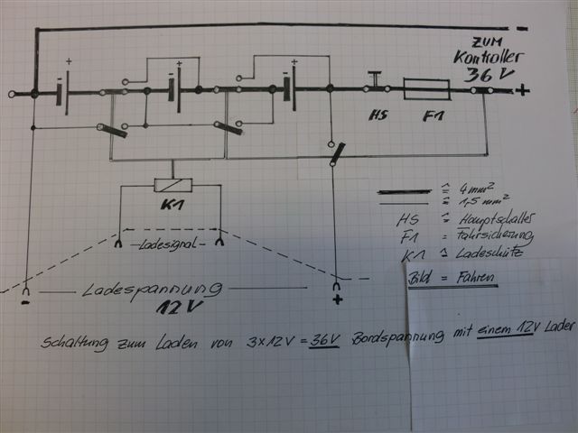

Ich bekomme 3 Stück zyklenfeste Pb-Akkus mit 12V und 22Ah mit Vließ (a 54,90€ einschl. Versand) in meinem Gefährt unter und habe noch einen kräftigen 12V Lader.
Mit der abgebildeten Schaltung könnte ich mit Hilfe eines Schütz die Akkus in Reihe zum Fahren und zum Laden dann Parallel schalten. Das würde ohne Fummelei passieren können. Zumindest zum Probieren sollte das ausreichend sein.

Schaltung zum Laden einer 36V Bordspannung mit einem 12V-Lader
