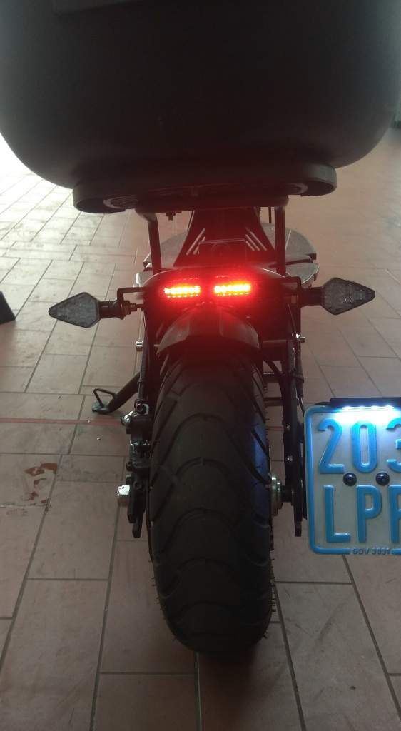

so das doppelte rück-bremslicht ist auch angebaut. abgesehen von der besseren sichtbarkeit siehts auch ganz gut aus würd ich mal sagen

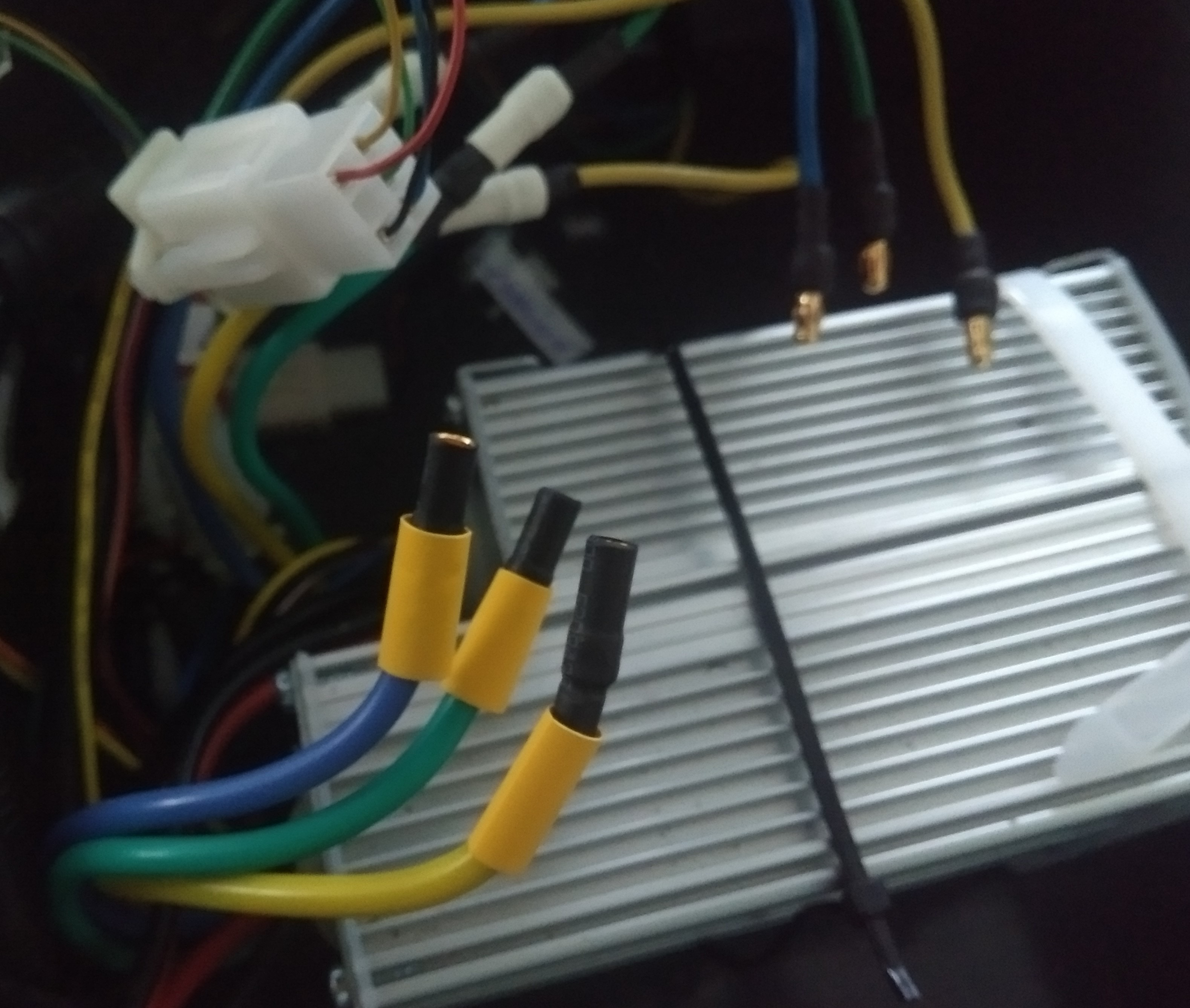

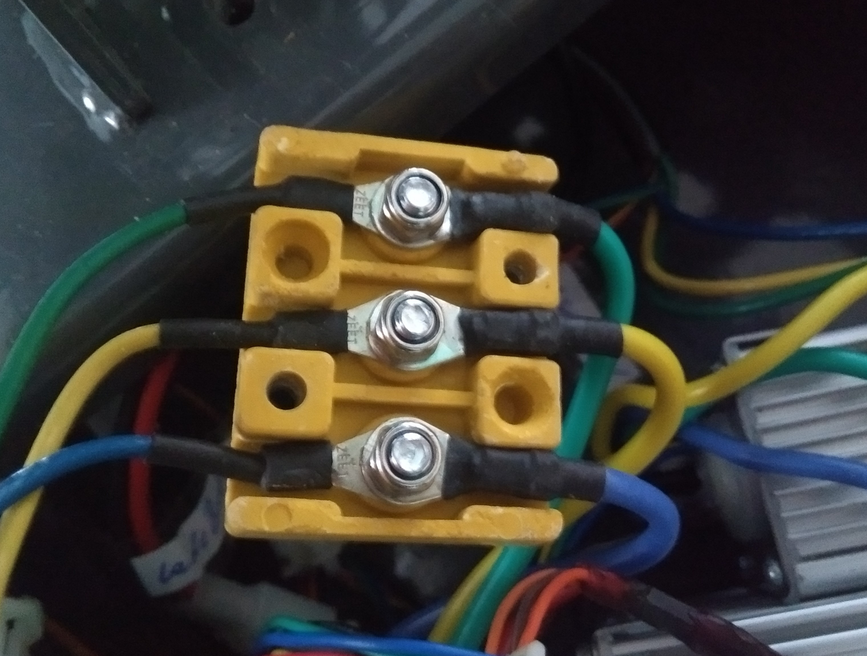

Diese Motorkabel Verbinder Klötze hab ich auch durch Goldkontakt Stecker ersetzt.
Ich muß da öfters hin und immer diese sperrigen Klötze
, die ständig im Weg sind

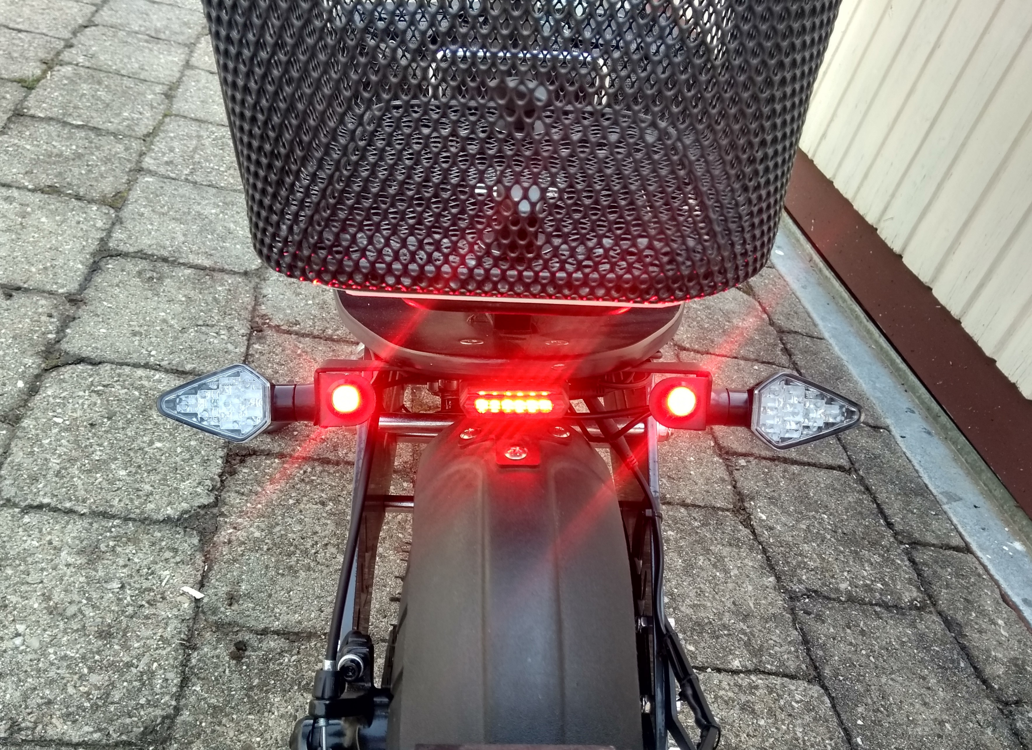

he he ist auch keine schlechte idee mit deinem rücklicht, sind die beiden zusatzrücklichter auch mit bremslicht geschaltet ?
das mit dem umbau des motorkabels ist auch ne gute idee, danke für den tipp

Ja @forcaman die Zusatzlichter sind mit dem Bremslicht geschalten. Zwischen den beiden Bildern ist das vielleicht etwas schlecht zu erkennen. (Tageslicht) Werde das auch mal in der Dämmerung Fotos machen.
Die Zusatzlichter habe ich absichtlich im Standlichtbetrieb etwas dunkler geschalten, damit diese als Bremslicht dann extra extrem viel heller werden. Dachte das ergibt einen zusätzlich Signaleffekt.
