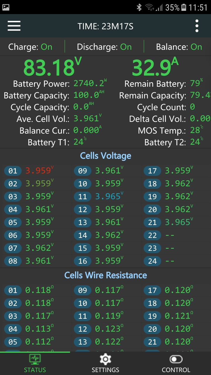

Melde Vollzug das JK BMS läuft.
Dauer heute 1 Stunde für das umlegen der Balancerleitungen und 30min für die Startprozedur und alles dreifach kontrollieren.
Mein fast 30Jahre altes eigenbau Labor-Netzteil hat die Startprozedur des BMS leider nicht überlebt. Das BMS wird mit einer Spannung über B- und C- zum Leben erweckt. In der Anleitung steht zwar das es auch mit dem Ladegerät gehen soll, das hat bei mir aber nicht geklappt.

Nix verpolt, war richtig angeschlossen.
Beim Softstart liegen kurz 80V zwischen den beiden Anschlüssen. Das hat der Ausgangstransistor meines Netzteils nicht überlebt.
Coulombmeter hatte das ANT auch, ich habe aber den doppelten Verbrauch, da ich persönlich eher Digital am Griff drehe.
Besser finde ich am JK BMS das Metallgehäuse, die gute Anleitung, das die App vollständig ins englische Übersetzt wurde und den größeren Balancerstrom der auch bei Ladeströmen größer 15A noch arbeitet, sowie die etwas dickeren Anschlussleitungen der 200A Version.
Das ANT balanciert bei größeren Ladeströmen nicht.
Außerdem geht es dauernd in die Balancerübertemperatur, wenn eine Zelle hinterherhinkt und bei 20 anderen verheizt wird, auch ein zusätzlicher Kühlkörper half da nur wenig, da die Temperatur nicht am Alu-Blech gemessen wird.
Da ich eh den Akku nochmal ausgebaut und teilzerlegt hatte kam es auf das bisschen Arbeit auch nicht mehr an, zudem droht ja die Versteuerung von allen chinesischen Produkten.
Das JK hat es noch zollfrei zu mir geschafft.
Alles weitere wird sich in den nächsten Wochen zeigen.
