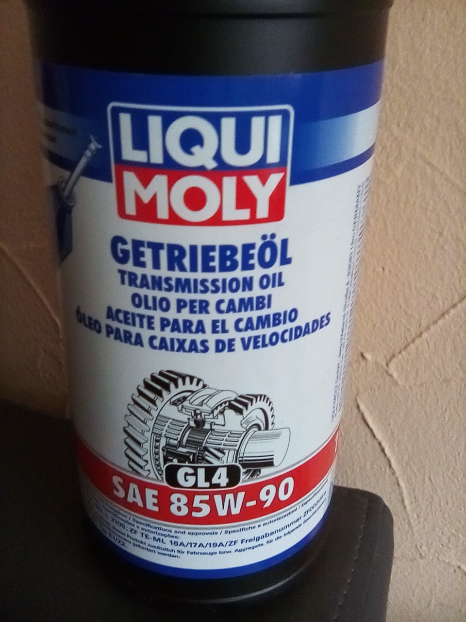

Vielleicht benutze ich auch das falsche Getriebeöl!? LIQUID MOLY Hypoid Getriebeöl SAE 85W-90
Ist ja erst aufgetaucht als ich das Getriebeöl gewechselt hatte und exakt 350ml eingefüllt hatte.

Das Getriebeöl habe ich verwendet

Ich habe GL5 Getrieböl verwendet...werde aber aus den Internet Infos nicht schlau, ob das GL5 irgendwelche Simmerringe im Syncronisationsgetriebe angreift. Habe ich ein Schaltgetriebe...wohl eher nicht!?
