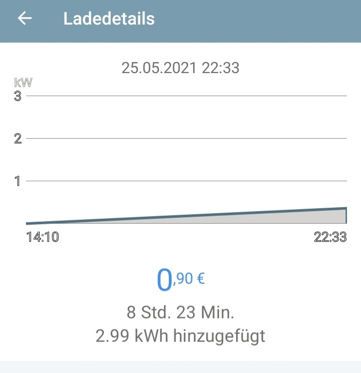

Ein wichtiger Faktor bei den Maximalreichweiten ist auch der Wind. Beim Pendeln (Innerorts/Eco Außerorts/Sport) mit ca 55 km einfache Distanz habe ich jetzt schon Akkuverbrauche zwischen 90 Prozent (4,49 Kw nachladen) und 65 Prozent (2,99 KW nachladen) gehabt.
Durchschnittlich bin ich bei dieser Strecke (in der Rheinebene) und diesem Fahrstil bei rund 80 Prozent Akkuverbrauch.
Temperaturmäßig komme ich bisher nur auf der AB (nach ca 40 km) mit Höchstgeschwindigkeit in den roten Bereich. Auf Bundes- und Landstraßen mit Ortdurchfahrten nicht.
