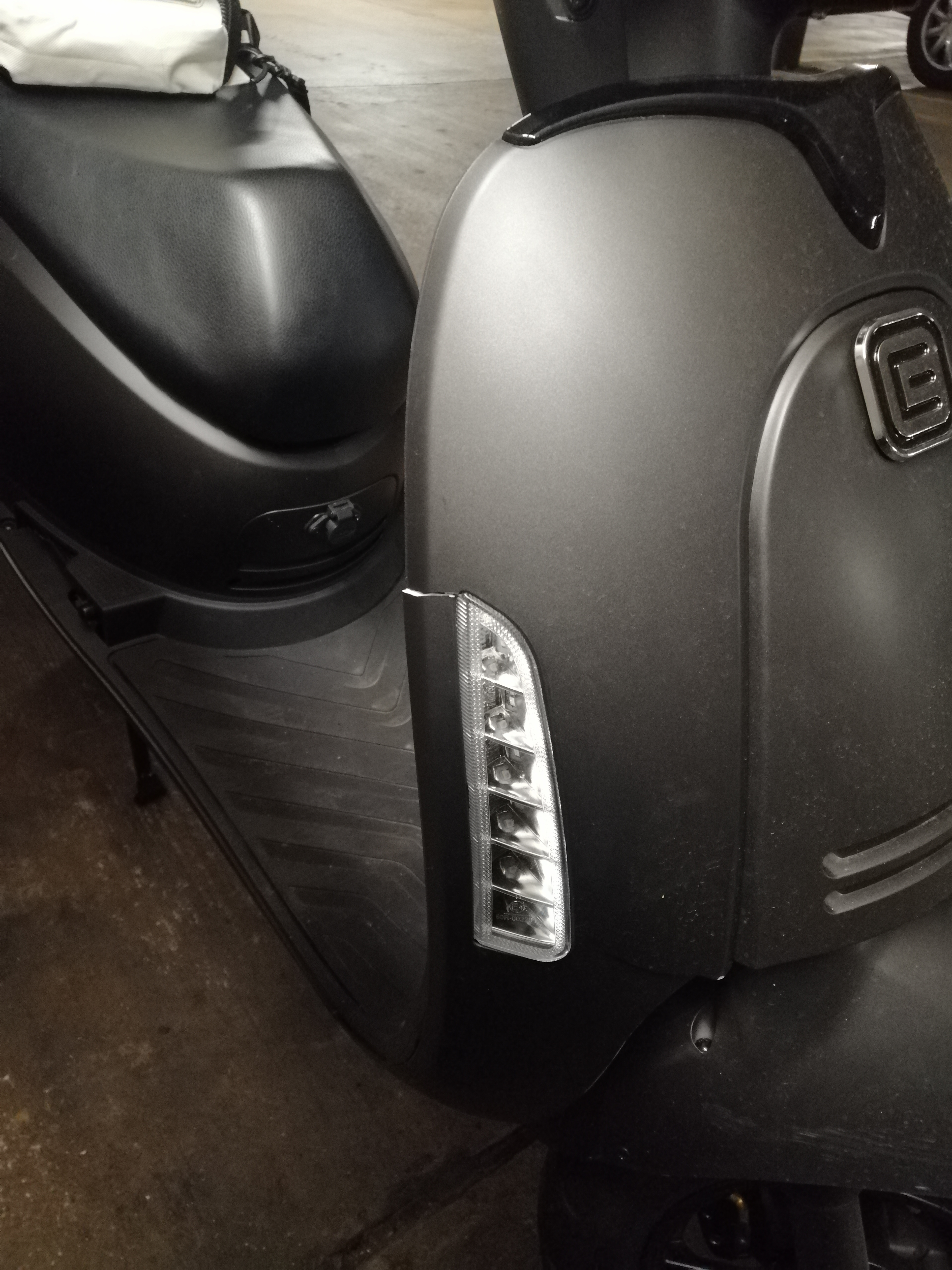

Guten Abend zusammen!
Nachdem ich nun von Econelo einen neuen Akku bekommen habe, weil der alte ja schon bei knapp 20% schlapp machte, habe ich jetzt ein neues Problem:
Als ich vorhin von der Arbeit nach Hause fahren wollte, zeigte die Akkustand-Anzeige 0 an, obwohl der Akku eigentlich voll geladen war. Testweise habe ich trotzdem Gas gegeben, aber eigentlich nicht damit gerechnet, dass irgendwas passiert. Leider machte der Roller dann aber überraschenderweise einen Satz nach vorne und ich bin gegen einen Pfeiler geknallt. Jetzt ist die Frontverkleidung neben dem rechten Scheinwerfer gebrochen. Hat irgendjemand eine Idee, wie und womit ich das reparieren kann? Kann man das einfach mit Sekundenkleber-Gel kitten oder gibt es da was Professionelleres?
Ich bedanke mich schon mal für eure Tipps.

Hallo Annca, es gibt speziellen Kunststoffkleber zum Beispiel von Partex oder Uhu, der müsste halten. Es handelt sich ja um Hartplastik, der sich gut kleben lässt. Wenn du den Spalt gut zusammendrücken kannst brauchst du nichts ausbauen.Annca hat geschrieben: ↑Mo 31. Mai 2021, 21:02Guten Abend zusammen!
Ansonsten muss der Blinker raus, damit nicht zu großer Zug auf dem Riss ist.
Der Accustand wird bei mir auch erst mit Verzögerung angezeigt.
Viel Spaß beim reparieren und gute Fahrt.

Danke Arnd, dann werde ich mich mal auf die Suche nach einem geeigneten Klebstoff machen...
Das mit dem Zusammendrücken wird möglicherweise schwierig. Wie baue ich denn den Blinker aus?
Ja, der Akkustand wird bei mir auch verzögert angezeigt, deswegen hatte ich beim Einschalten auch einen Moment abgewartet bzw. erst meine Tasche im Topcase verstaut. Aber auch danach stand die Anzeige noch auf Null, deswegen habe ich gedacht, der Akku hätte sich selbständig entladen. War aber wohl nicht der Fall...

Hallo, du musst erst die schwarze Verkleidung abschrauben( in der auch das Schloss drin ist). Darunter wird wohl die Blinkerleuchte angeschraubt sein.Annca hat geschrieben: ↑Di 1. Jun 2021, 11:18Danke Arnd, dann werde ich mich mal auf die Suche nach einem geeigneten Klebstoff machen...
Das mit dem Zusammendrücken wird möglicherweise schwierig. Wie baue ich denn den Blinker aus?![]()
Ja, der Akkustand wird bei mir auch verzögert angezeigt, deswegen hatte ich beim Einschalten auch einen Moment abgewartet bzw. erst meine Tasche im Topcase verstaut. Aber auch danach stand die Anzeige noch auf Null, deswegen habe ich gedacht, der Akku hätte sich selbständig entladen. War aber wohl nicht der Fall...![]()
