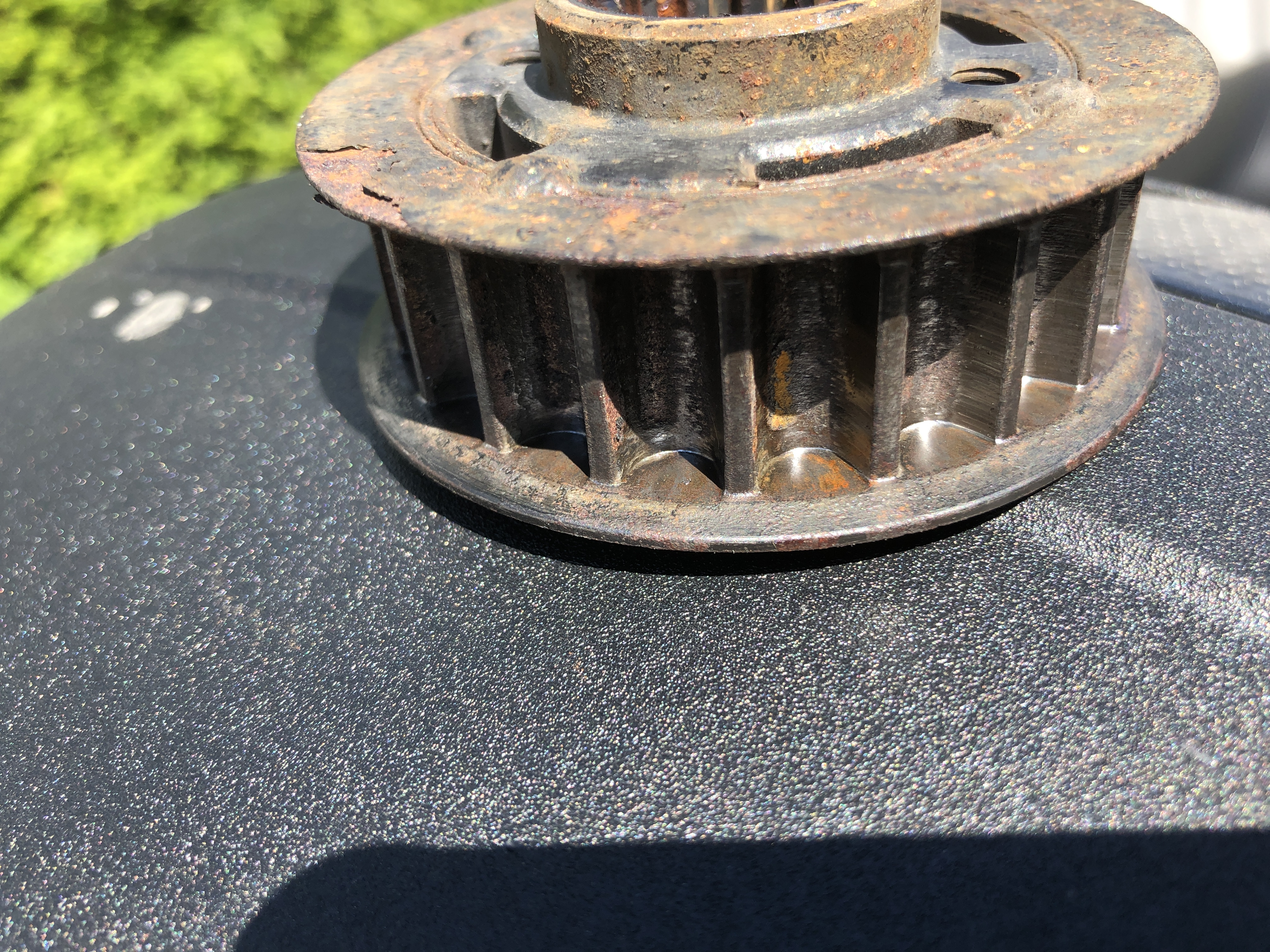

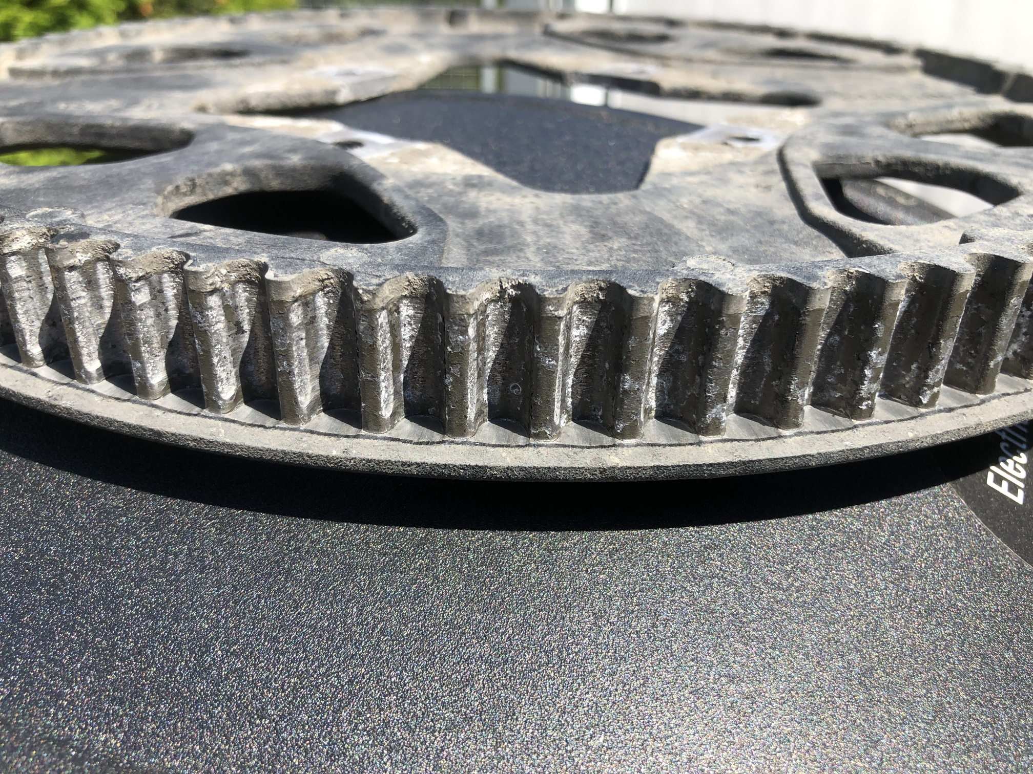

Der neue Ersatzriemen und die zwei neuen Riemenräder inklusive Verbau und Märchensteuer haben mich ungeheuerliche €897,59 gekostet :shock:
2,5h Arbeitszeit sind leider realistisch, denn es muss Hinterrad, die komplett Schwinge und der Motor raus und wieder rein, plus natürlich Riemenrad vom Hinterrad ab- und neues angeschraubt und das Ritzel von der Motorwelle abgezogen werden. Letzteres war dank Rost nur schwerlich abzuziehen.
Arbeitszeit macht ein Drittel der Gesamtkosten aus.
Riemenrad und Ritzel hat mir der Monteur auch noch gezeigt:
Das weiße ist ist Alumiumoxid, auch bekannt als Korund. Das hat wohl meinen letzten Riemen kaputt geschliffen...

Wie kommt es zur Korund Bildung?
Durch Salz und Feuchtigkeit des Winterbetriebs?
Wäre da eine seewasserfeste Alu-Legierung von Vorteil?
Oder lässt sich das hintere Rad gar aus Kunststoff herstellen? Groß genug wäre es ja.

Ja, an der Alu-Korrosion ist sicher Streusalz beteiligt. Zero rechnet halt nicht damit, dass es Verrückte gibt, die auch im Winter Motorrad fahren...
Eine bessere Alu-Legierung wäre sicher möglich, aber wie gesagt sieht Zero da sicher keine Not. Kunststoff für das große Zahnriemenrad könnte funktionieren, bräuchte dazu aber so viel Glasfaseranteil, dass auch ein Kunststoff Rad ganz schnell zur Riemenfeile würde...
