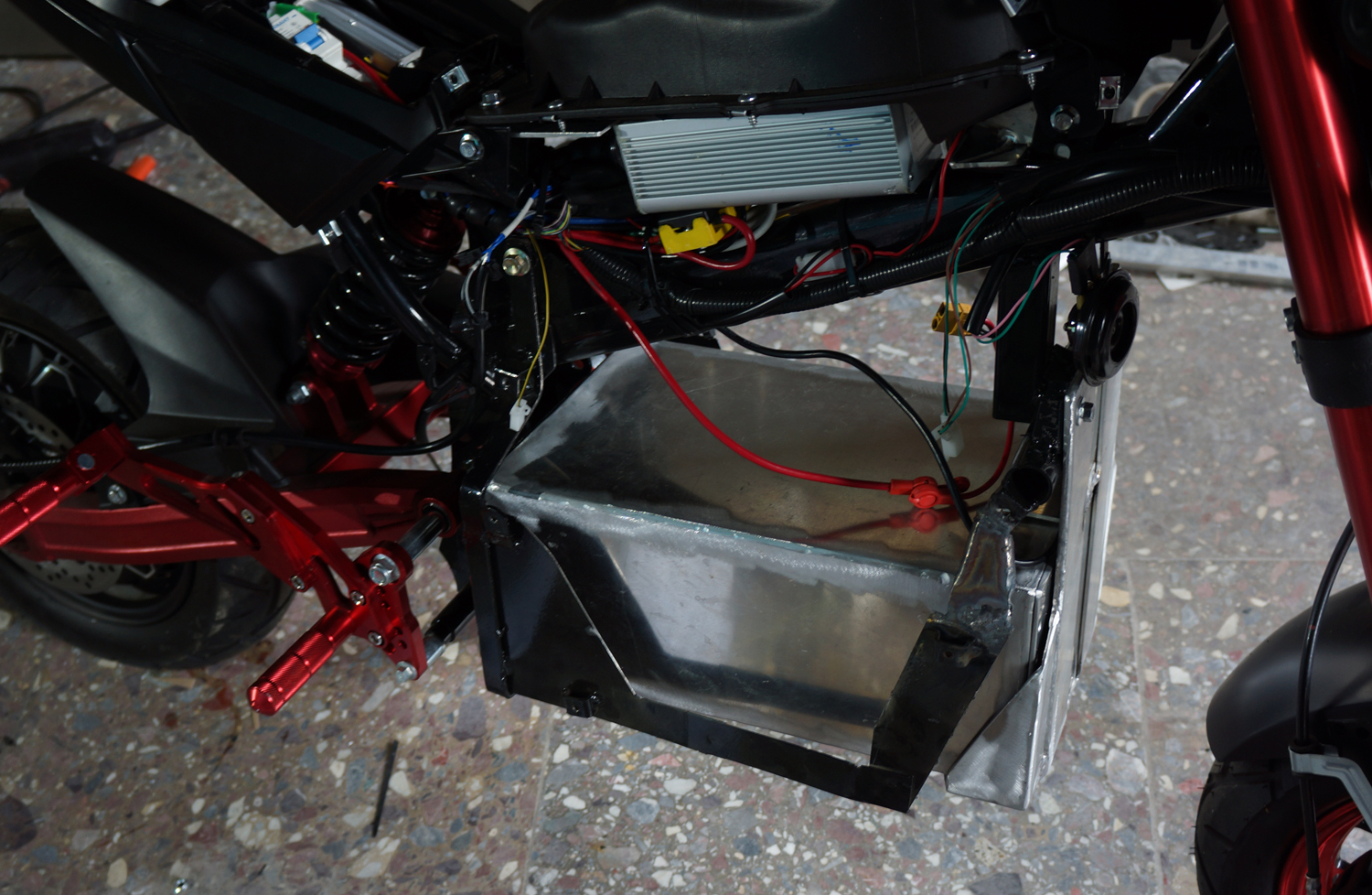

wie ist Dein Name ? Ich habe für eine M3 auch einen Akku mit 90 Ah gebaut, wenn Du mir ein paar Fotos schickst gebe ich Dir ein paar Anregungen, anbei ein Foto von unserem M3 Umbau. Dann bzgl. des Gewichts , gibt es ja noch bessere Zellen. z.B. 76 Ah und wiegt 970 gramm, oder die 60Ah und die 37Ah wiegt nur 730 Gramm. Datenblätter anhängend.
Gruß Fritz
