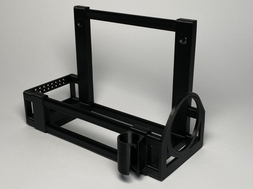

nachdem unser Ladegerät (EK1) vom vielen rumliegen mittlerweile etwas mitgenommen aussieht, hab ich mal meinem Spieltrieb freien Lauf gelassen und eine Wandhalterung konstruiert und gedruckt.
Es war ein spannendes Projekt, bei dem ich wieder viel dazugelernt hab (ich bin noch ziemlicher Anfänger in dem Bereich).

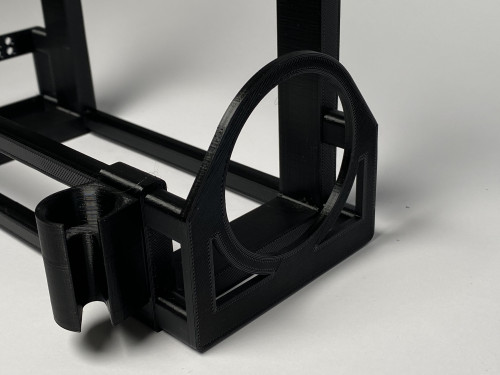

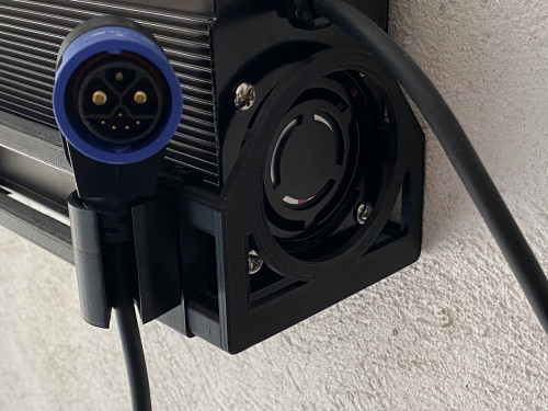

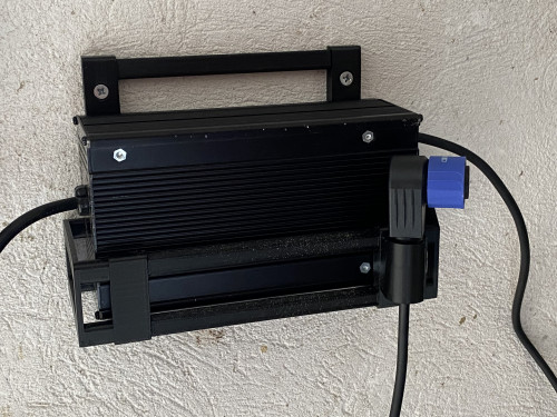

Zum Design: Neben der Stabilität war es mir wichtig, dass man das Ladegerät auch in der Halterung verwenden kann. Dafür durfte natürlich der Luftstrom des Ventilators nicht blockiert werden. Auch das Kabel mit dem Stecker wollte ich vom Boden weg und sicher aufbewahrt haben.

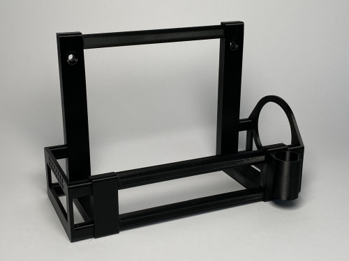

Da das Druckbett meines Druckers nur 20cm Durchmesser hat, musste ich das Design so anlegen, dass es aus mehreren Einzelteilen zusammengesteckt wird. Die Druckzeit belief sich auf ca. 20h. Ich hatte den Drucker recht langsam laufen lassen um das Risiko eines Fehldrucks zu minimieren.
Ich bin mit dem Ergebnis sehr zufrieden, aber seht selbst:

Saubere Arbeit

Super! Ich habe einen Prusa Mini.
Mit nur 18 cm großem Druckbett.
Würde es darauf auch druckbare sein?
Hast du die STL oder 3MF Datei irgendwo publiziert?
Ansonsten würde ich mich auch freuen sie testen zu dürfen.

Das sollte sich ausgehen. Die längsten Teile sind die dünnen Streben mit 153mm.RollingTom hat geschrieben: ↑Sa 22. Mai 2021, 10:42Super! Ich habe einen Prusa Mini.
Gerne stelle ich die Dateien der Community zur Verfügung. Ich hab nur noch keinen Account auf Thingiverse oder einer anderen Plattform.
Was wäre da denn zu empfehlen?
Der Einfachheit halber, hab ich hier mal auf die Schnelle einen wetransfer-Link eingerichtet. Ich hoffe ich hab alles korrekt exportiert. Bei Fragen stehe ich gern zur Verfügung.
https://we.tl/t-oYX1lPQYb7
