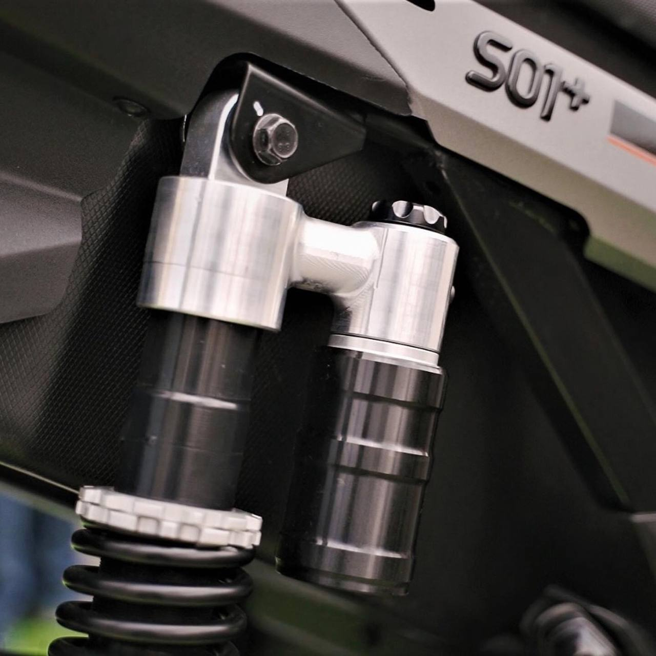

Nur ein Foto.

Jeder Stoßdämpfer funktioniert mit Öl. Das Gasdruckreservoir ist nur dafür das Aufschäumen zu verhindern und bei einigen Modellen die Druckstufe zu unterstützen ;) Der Fahrkomfort sollte sich deutlich verbessern.

Am Reservoir ist aber oben ein Radl dran. D.h. man kann die Druck- und/oder Zugstufe (?) einstellen.
Dazu an der Feder der Ring für die Verstellung der Vorspannung.

Danke für die Antworten - mir ging es darum, wie ich die Federung meines S01 anpassen kann. Nach der Anzeige scheint das ja als standard-feature möglich zu sein.
