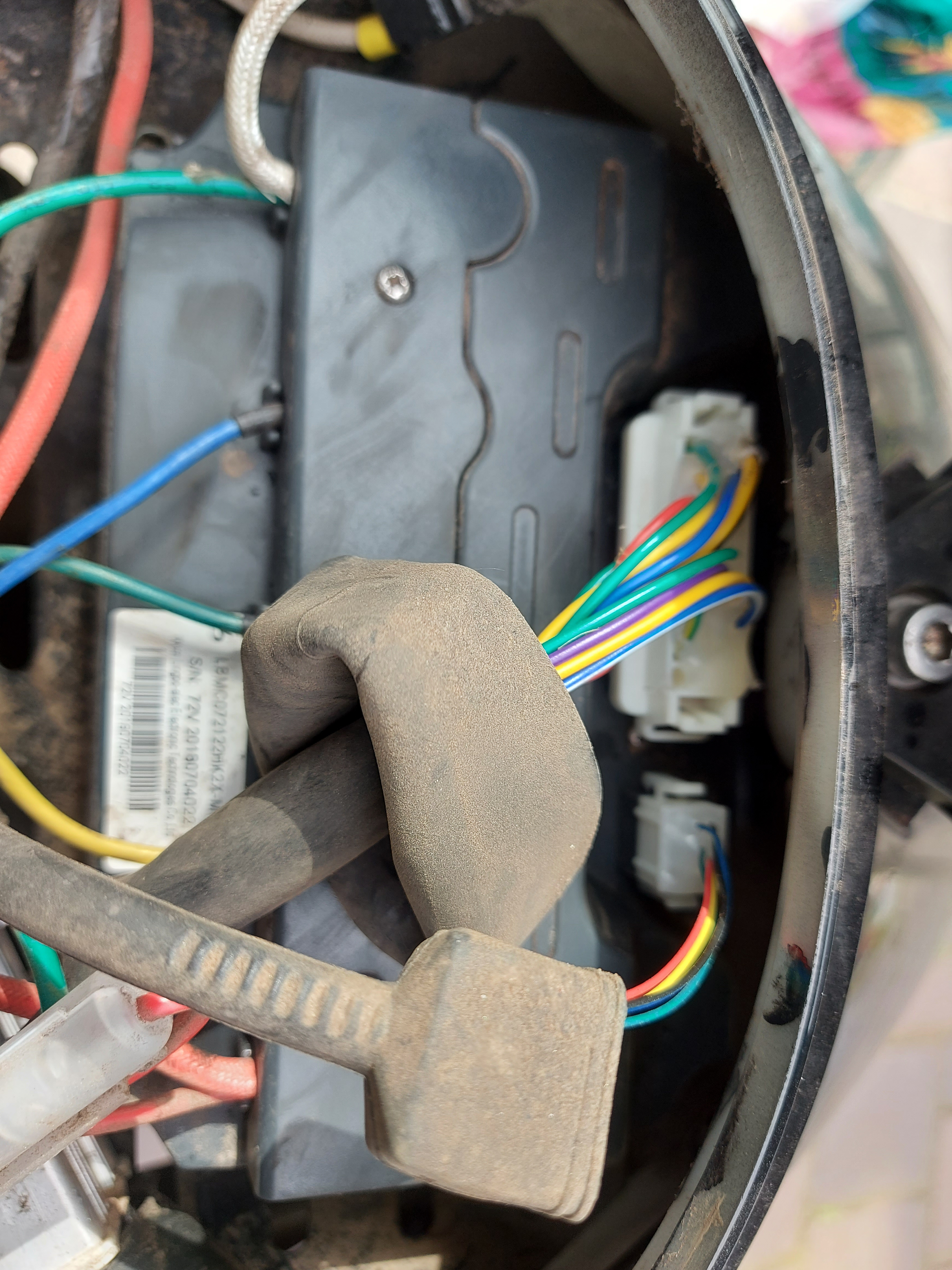

Re: Umbau eGrace auf 60AH LIPO Eigenbau
Hallo schorschi310580,
Ich habe heute meinen verbauten Controller fotografiert.
Die beiden Stecker lassen sich abziehen.
Können Sie anhand der Bilder erkennen das ich den Controller ohne weiteres wechseln kann.
LG Marko
LG Marko
