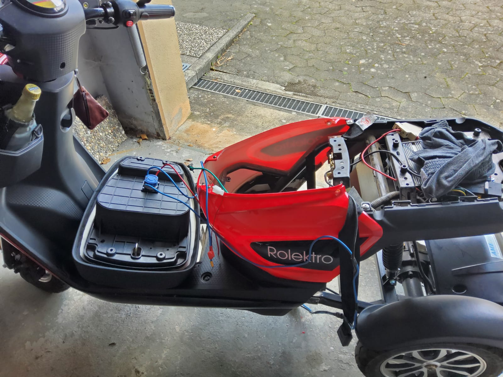

Den E Carrier 25 habe ich, mit 60V/32Ah Blei Akku's erworben. Er war 1 Jahr alt und hatte erst 200 Kilometer auf dem Tacho. Der Händler in Franken hat für mich noch zusätzlich einen 32Ah Lithium-Akku installiert und in einem Kasten auf dem Gepäckträger untergebracht. Unter der Sitzbank hat er einen Schalter eingebaut, mit dem ich bei Bedarf, von einem zum anderen Akku umschalten kann. Über dem Reserveakku in der "Mülltonne" war auch noch Stauraum vorhanden.
Aber wenn ich mir mein neues Trike anschaute, war ich irgendwie gar nicht glücklich damit. Es sah richtig doof aus!
Ich fing also an zu basteln. Zuerst kamen die Blei Akkus raus und ich habe den Lithium-Akku an ihre Stelle gesetzt. Es passte, obwohl der Händler mir gesagt hatte, dass das nicht geht. Bei der Probefahrt, jetzt 46 Kilo leichter, hat es mich beinahe nach hinten runtergehauen, so ging der auf einmal los. Damit erstmal zufrieden, montierte ich noch ein 48l Topcase auf den riesigen Gepäckträger und schraubte den "Hundekorb" vorne ab.

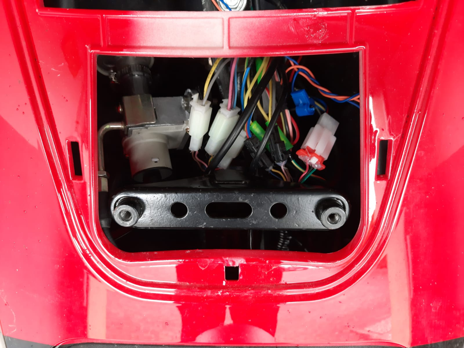

Ach ja, weil der "Bordcomputer" nur Geschwindigkeit, Trip und ODO anzeigt, habe ich daneben ein kleines Voltmeter angebracht, um über den Ladezustand des Akkus informiert zu sein. Für Interessierte, hinter dem kleinen Deckel der Frontverkleidung war noch ein rot/schwarzes Kabel mit Stecker, das nicht belegt war. Das habe ich dafür genommen.

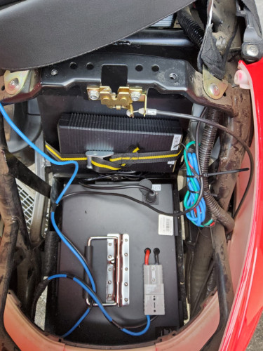

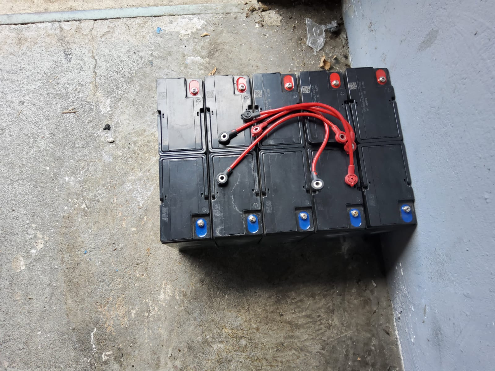

So kam der ROLEKTRO V.3 E Carrier 25 bei mir an. Der Lithium-Akku in der Kiste, obendrauf 30cm Stauraum. 46kg Bleiakkus!

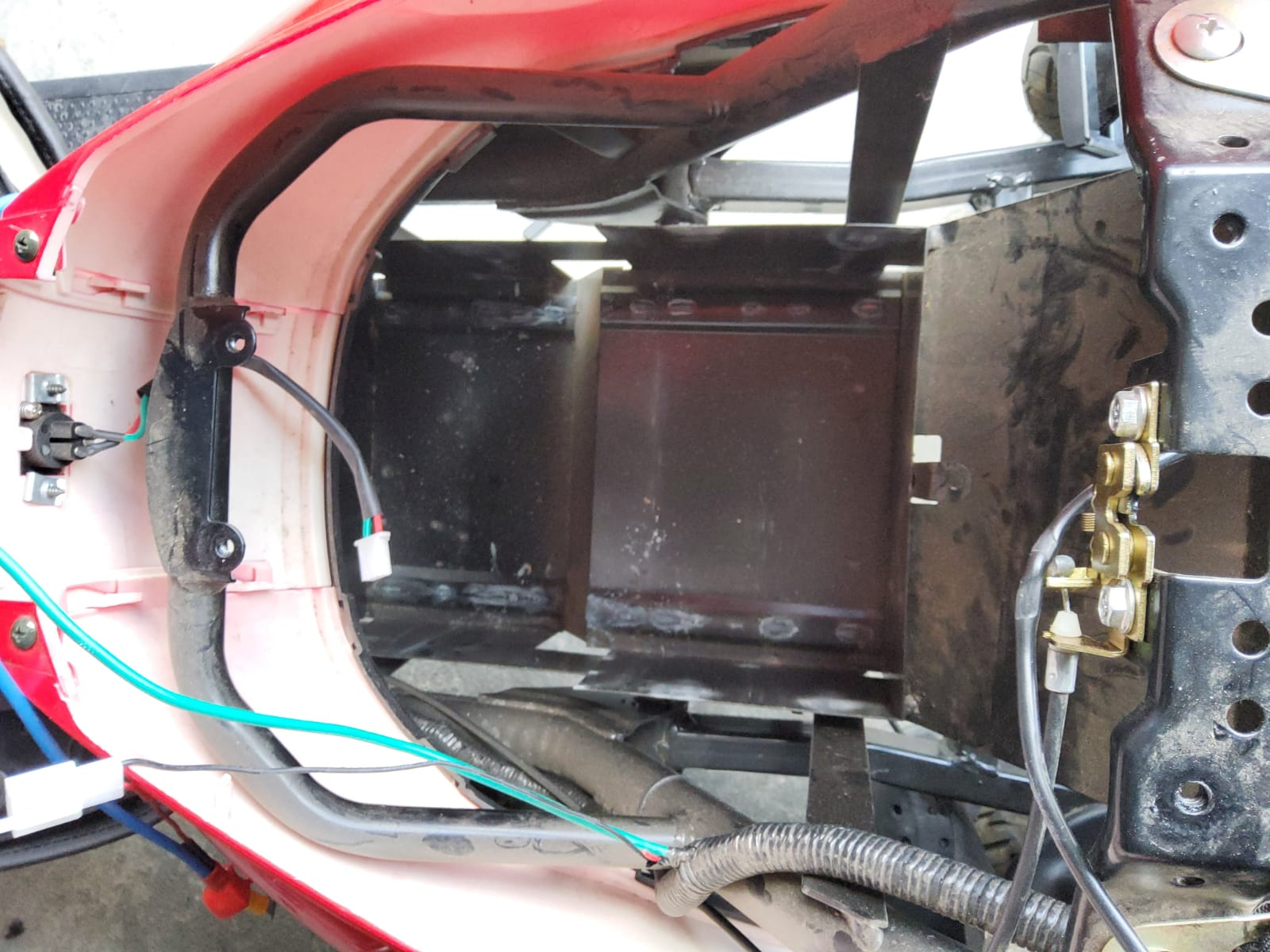

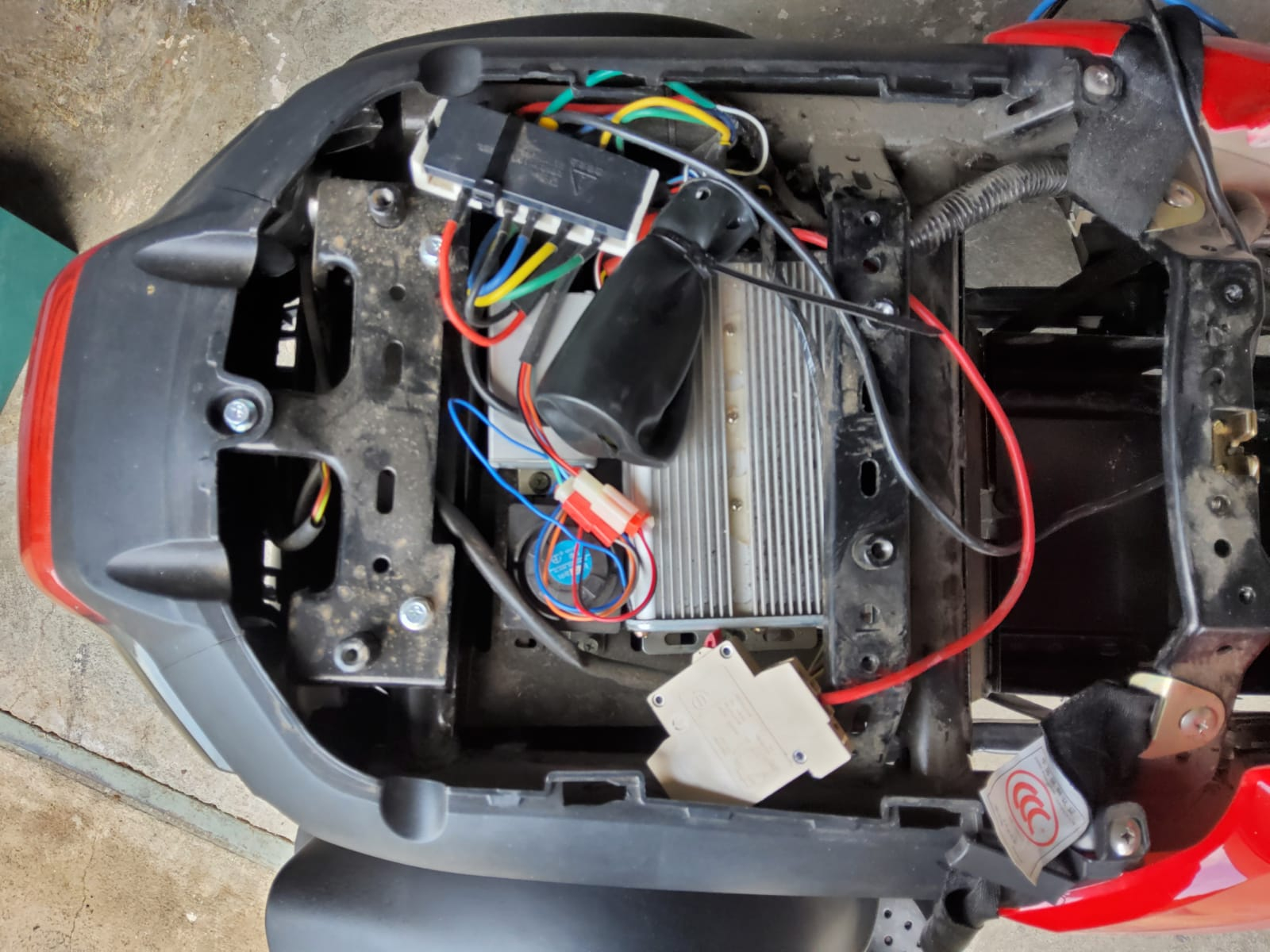

....die Baustelle... ..und die chaotische Schaltzentrale. Der gewonnene Platz für den Lithium-Akku. So gut passt der Akku rein und für das Ladegerät, mit Gurt, ist auch noch Platz.

Rechts neben dem Tacho war Platz für das Voltmeter. Und mit dem blauen Stromdieb habe ich es angeschlossen.

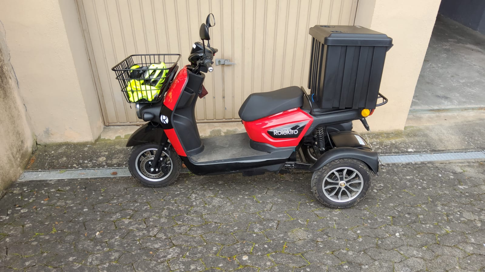

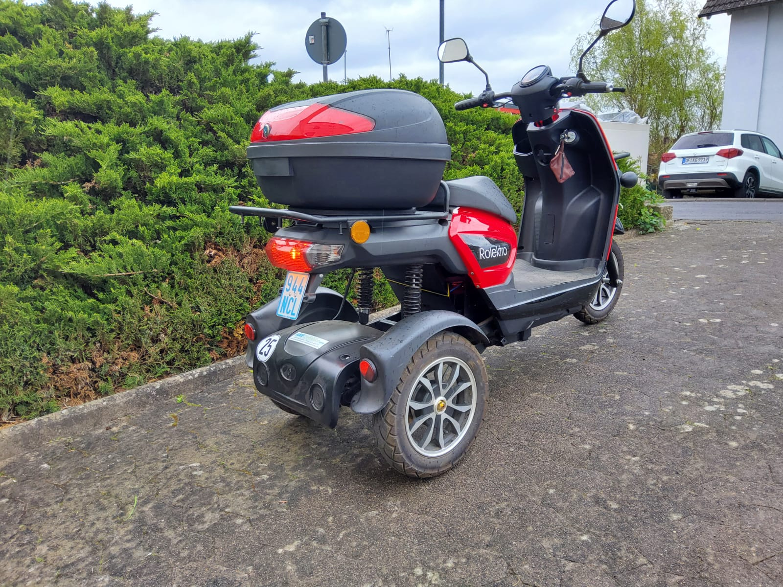

Für den DB Peter hier noch zwei Bilder des neuen Gesamteindruckes:
