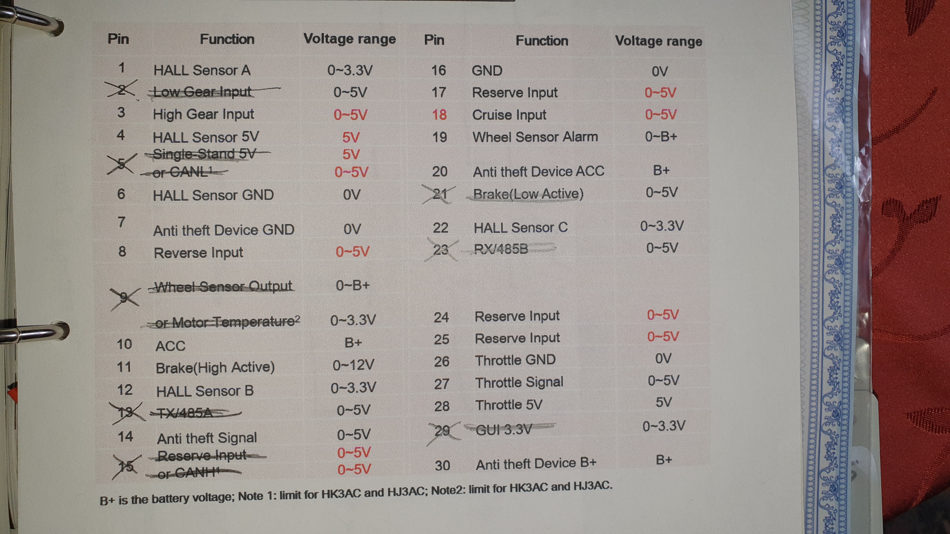

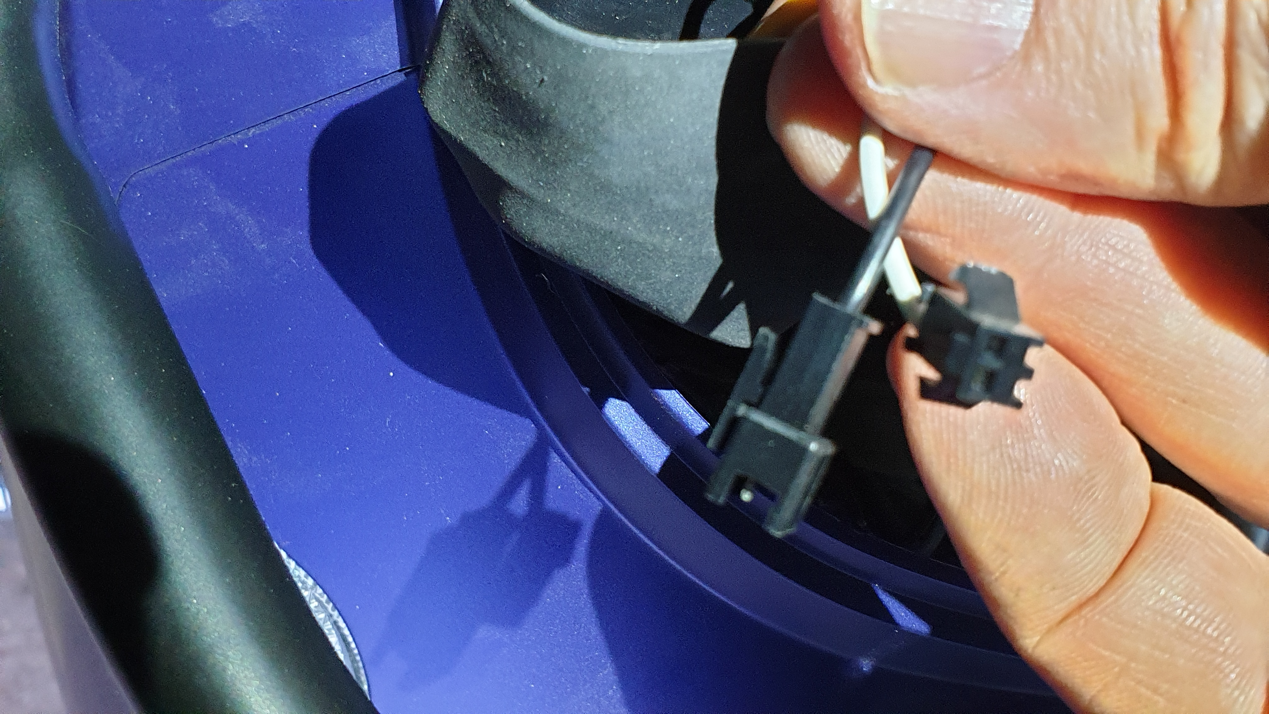

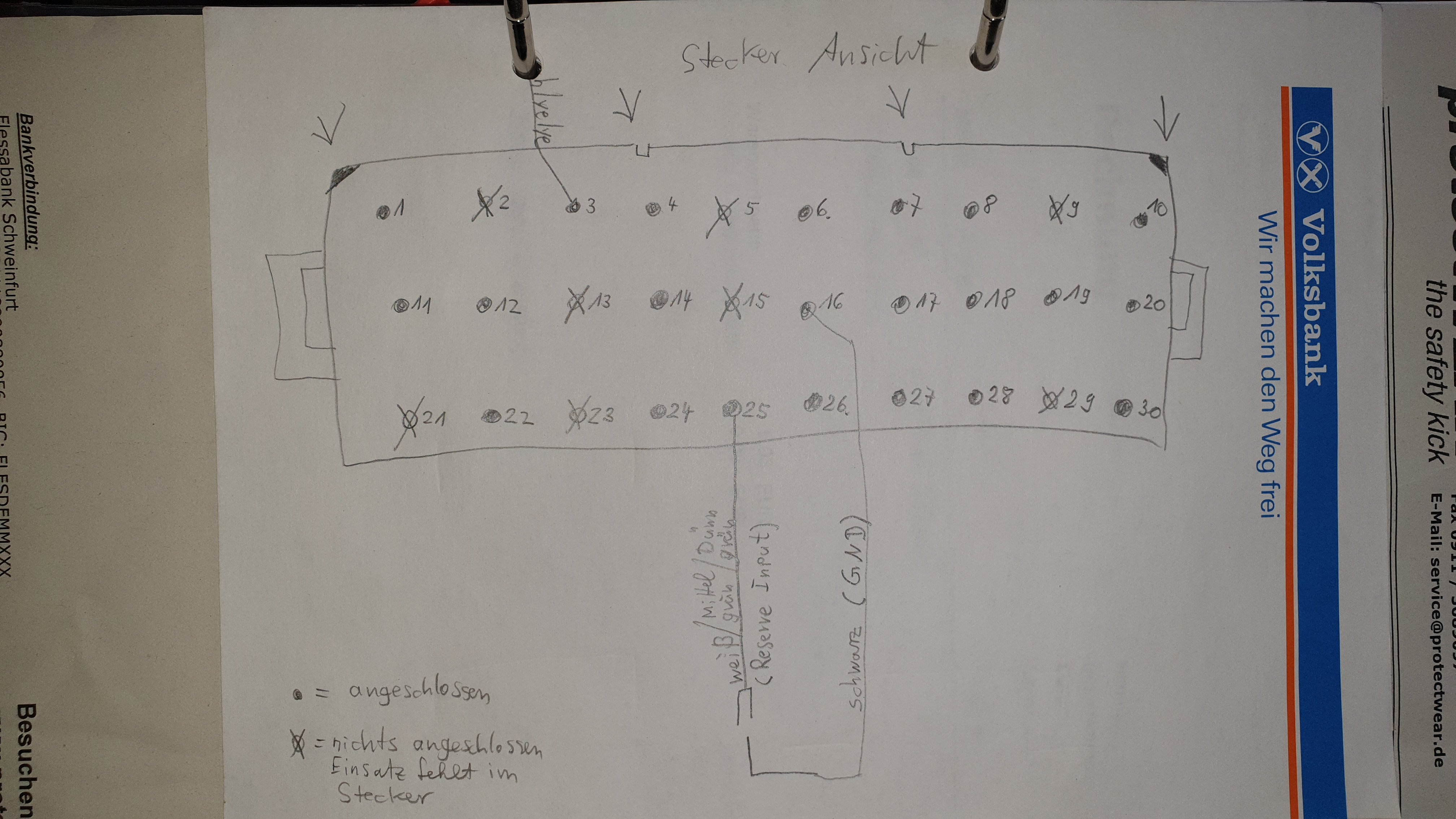

Hallo, weiß jemand, wozu der Steckverbinder am Kabelbaum des Steuergerätes dient? - Scheint dazu ausgelegt zu sein, das er bei Bedarf miteinander verbunden/zusammengesteckt wird, er verbindet den Pin 25 "Reserve Input" nach Pin 16 "GND" ...

wahrscheinlich ist Deine Frage im Bereich
Steuergeräte / Controller unter Angabe des Controlers ( LingBo LBMC72122) besser aufgehoben. Ist sind die Kabel den nicht verbunden?

Re: Econelo DTR
Hallo Martin, die im Bild ersichtlichen 2 Stecker sind jeweils 1- polig und waren nicht zusammen gesteckt. Ich habe sie mal zum Testen
zusammengesteckt, konnte aber keine Änderung erkennen - also wieder getrennt und somit den Original Zustand wieder hergestellt.
