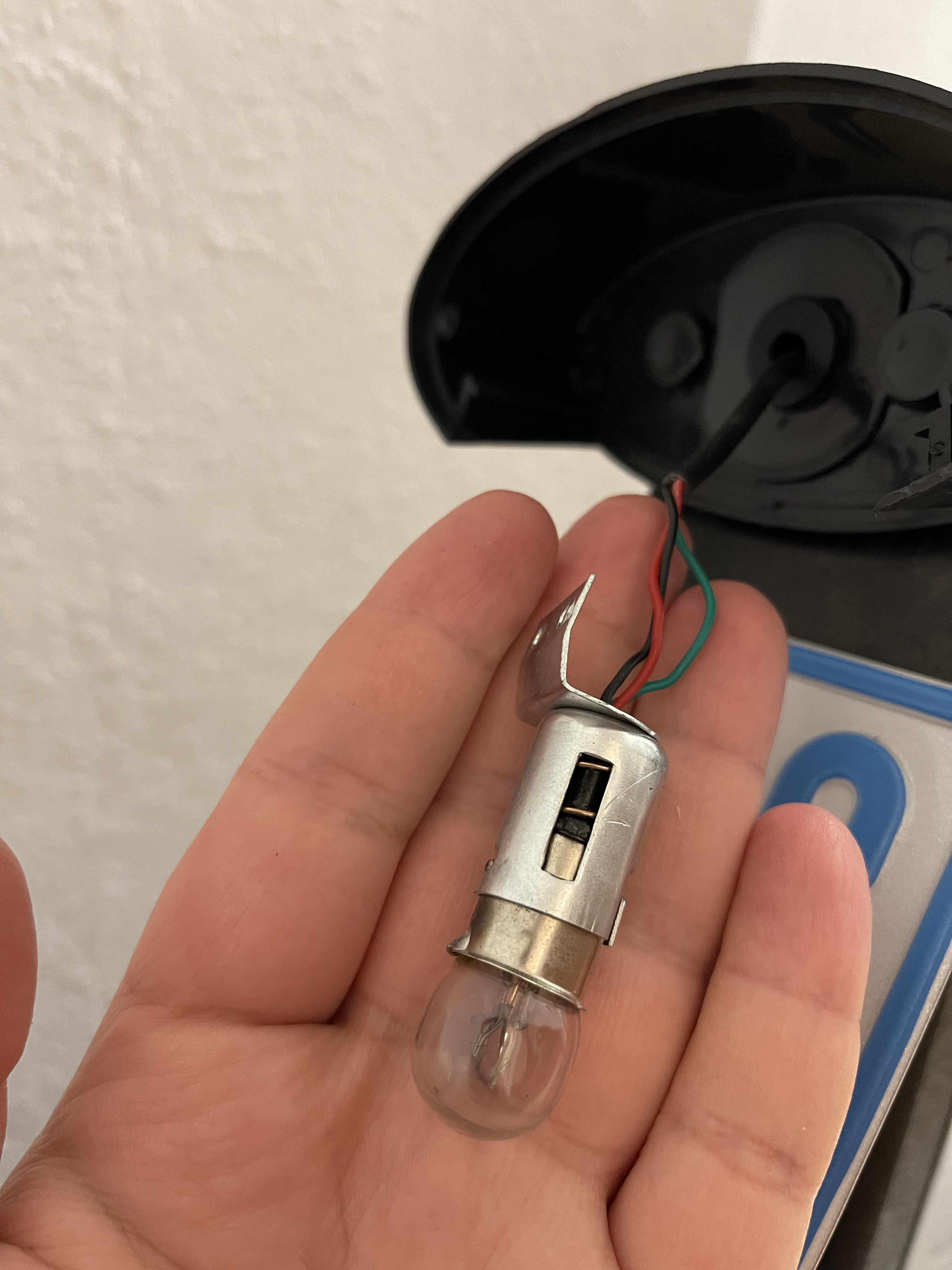

Ich habe den Eco Fun 20 V2. Das Rücklicht ist defekt. Ich muss die Birne tauschen. Welche Birne ist die Passende?
Aber das eigentliche Problem ist:
Wie bekomme ich die Glühbirne aus dem Teil? Ich kann draufdrücken aber nicht drehen. An den Seiten sind so Pinne, die sich nicht eindrücken lassen. Wahrscheinlich bin ich einfach nur so doof dafür 😂 Habe ein Bild im Anhang.

Normal etwas rein drücken und dann gegen die Uhr drehen, die beiden Pins an der Seite sind asynchron, damit die Birne richtig Rum rein kommt .

Das ist auf jeden Fall eine Doppelfadenglühbirne.
1x Rücklicht
1x Bremslicht
Schau mal wenn Du die Birne ausgebaut hast auf den Sockel. Da stehen normalerweise Leistungsangaben drauf (Watt).
z.B. 12V 21/5 Watt
Wenn Du dann die beiden Leistungen hast dann solltest Du eine passende Birne finden. Der Sockel müsste ein Bajonettsockel BAY15 sein.

Es war verrostet und ging deshalb nicht raus. Mit viel Kraft und etwas Biegen ist sie nun endlich ab. Hatte Angst etwas zu beschädigen.
