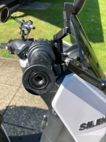

Moin David!
Meiner ist von Trankvile. Und dort habe ich das gezeigt, aber zur Antwort erhalten, dass das noch im Rahmen wäre...
Was den Daumenstabilisationtrick anbetrifft, den Du erwähnst, so bin ich mir nicht sicher, ob wir vom selben reden: Ich greife nicht mit dem Daumen über, falls das damit gemeint sein sollte. Ich umfasse den Griff ganz normal, rücke dann aber mit der Hand so weit nach links bis an den Anschlag wie es eben geht. Im Ergebnis liegt der Griff sehr viel stabiler und ruhiger in der Hand. Eine unnatürliche Haltung scheint mir das nicht zu sein. Allenfalls wäre zu bedenken, inwieweit dadurch der Klammergriff für die Betätigung der Vorderbremse eingeschränkt ist, aber in der Praxis benutze ich die wirklich nur dann, wenn die linke nicht genügt. Im Notfall wäre das allerdings womöglich ein Problem: Ob dadurch die Reaktionszeit erhöht wird? Ich habe die linke Hand immer auf der Bremse liegen, kann also schnell mit beiden Rädern bremsen (dadurch auch sachter), und wenn's eng wird, dann öffne ich die rechte Hand und bremse auch noch mit der rechten Bremse zusätzlich - will sagen: die rechte Hand ist normalerweise nicht mit zwei oder mehr Fingern am Bremshebel (anders als ich es in der Motorradfahrschule gelernt habe - aber da ist es ja nötig, weil es dort die Hauptbremse ist, wohingegen ich die Hauptbremse bei uns in der CBS sehe und die rechte Bremse ist dazu die Unterstützung / Verschärfung). - Was meint ihr?
LG Markus
