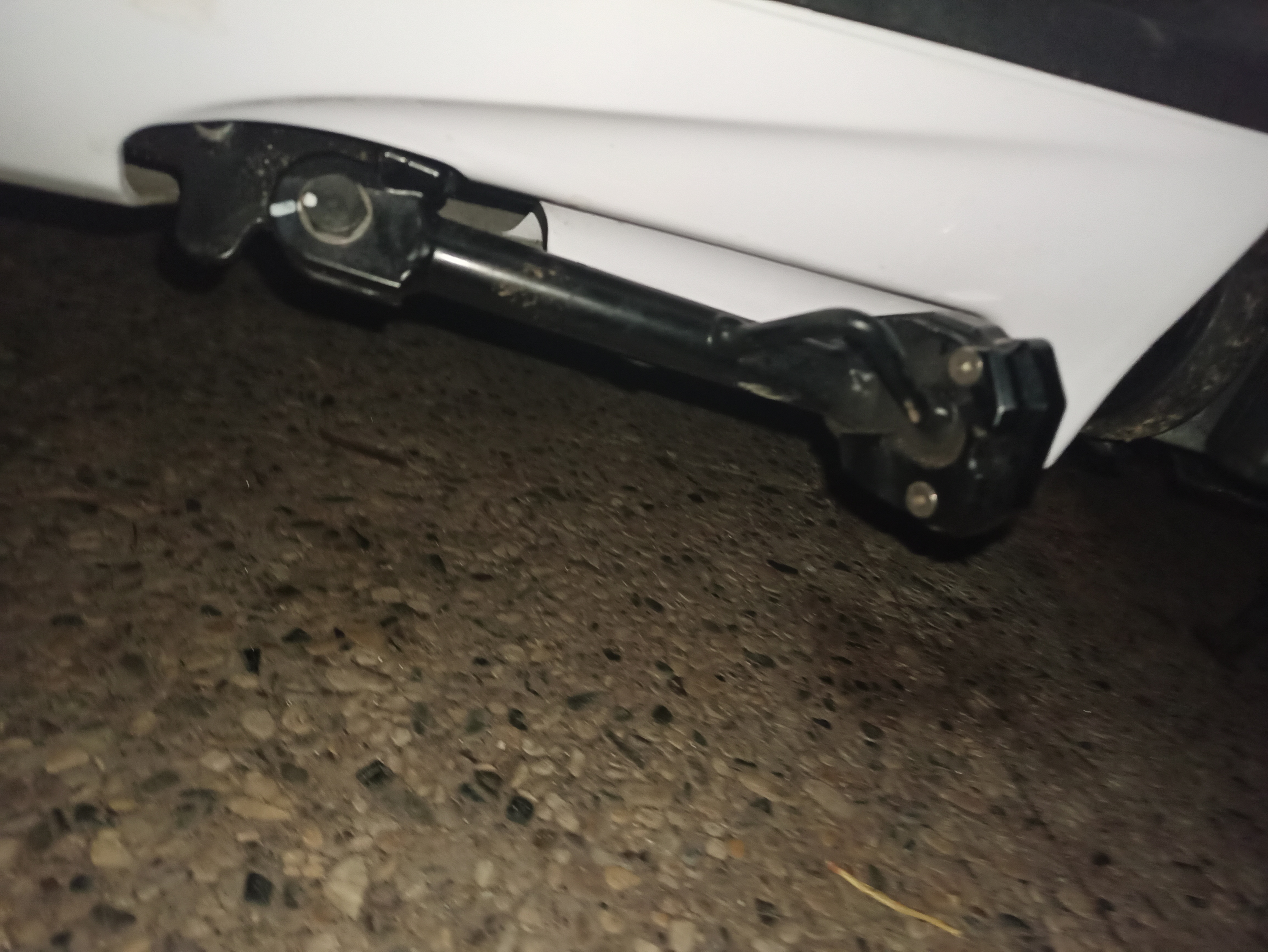

Moin!
Danke, Manfred, für den Hinweis zum verstellbaren und zugelassenen Monoshock.
Ich hab mir jetzt mal meinen Seitenständer angesehen: Er ist zwar durch die Erweiterung an der Bodenplatte breiter und ragt dadurch ca. 1-2cm weiter nach unten, aber die Position ist schon optimal bzw. lässt sich kaum mehr verbessern, da er bereits in der Aussparung ruht, wenn er eingeklappt ist, sich also nicht weiter nach oben bringen lässt:
Ich werde wohl im Rahmen von Fahrübungen meine max. Schräglage herausfinden müssen, um den nötigen Sicherheitsabstand in jeder Situation einhalten zu können.
LG Markus
