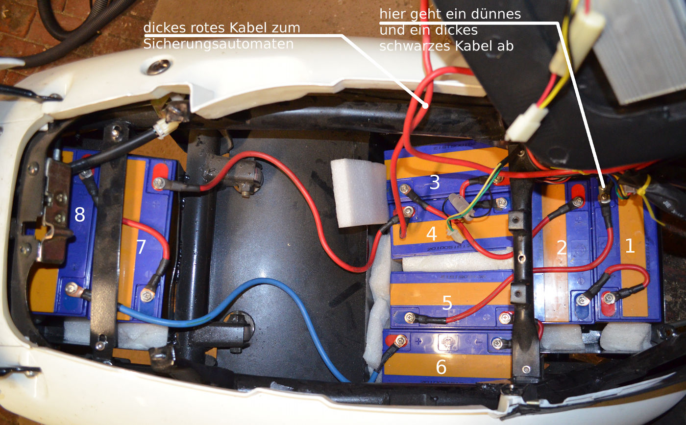

Als Anhang mal ein Bild der 8 Akkus, vermutlich sagt Euch das was zur Verschaltung.

Die 8 Akkus im Cemoto, 1-8 entspricht den jeweiligen Zeilen im Messprotokoll

dirk74
Beiträge: 1758
Roller: Trinity Uranus
PLZ: 65
Wohnort: bei Frankfurt
Re: Lässt mein Akku zu schnell nach?
Beitrag von dirk74 »
Sieht so aus, als ob je 4 Akkus in Reihe verschaltet sind und diese wiederum parallel. Also 48V/48V.
+ 4--3--2--1- -
+ 7--8--6--5- -

Moin!
Danke für die Klärung der Verschaltung.
Ich habe jetzt nochmal mit einem anderen Multimeter nachgemessen, das zeigt mir 0,09V weniger bei allen Akkus an. Folgende Werte habe ich denn mal gemittelt:
13km bei 2-3°C gefahren, vorher 54,8V 10 sec. nach dem Laden; direkt nach dem Fahren 51,0V. Nach einer weiteren Stunde stehen 51,7V. Jetzt beim Laden unterscheiden sich die Spannungen um ca. 0,2V. Um in obiger Nomenklatur zu bleiben: Die Akkus 1 und 8 haben 14,0V bzw. 13,98V, der Rest dazwischen weist Spannungen zwischen 13,8V und 13,91V auf.
Ist da nun alles i.O. oder nich...?
