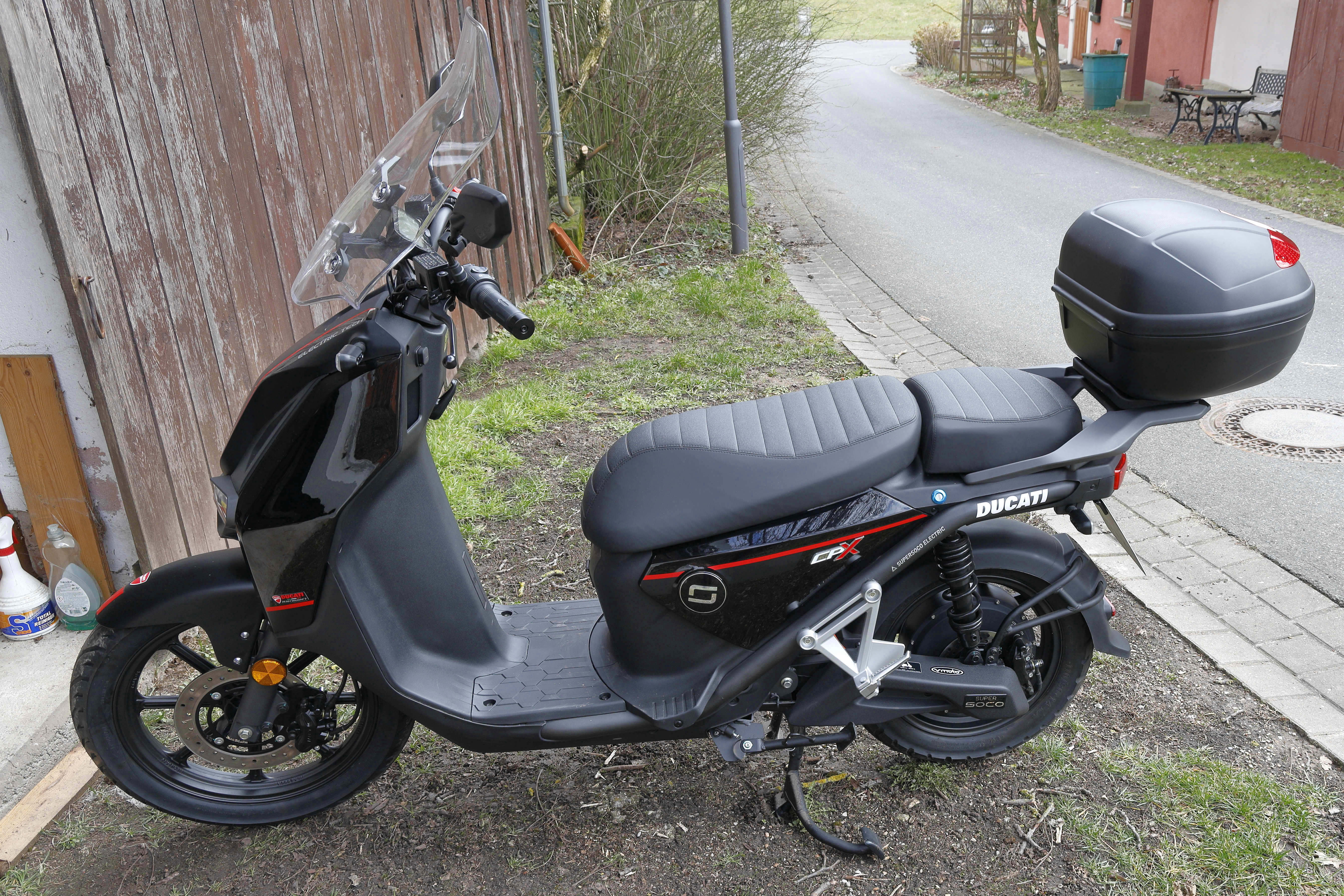

Meine Edition Ducati mit GIVI Topcase.
"让我们现实一点,让我们尝试一下不可能的事情" 切-格瓦拉
